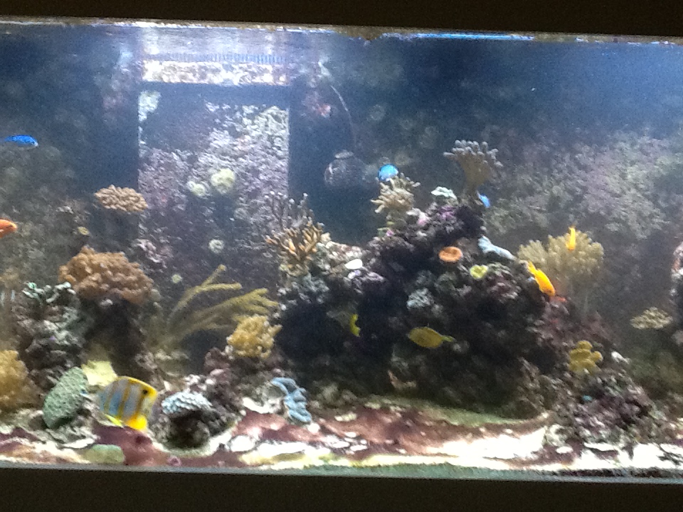

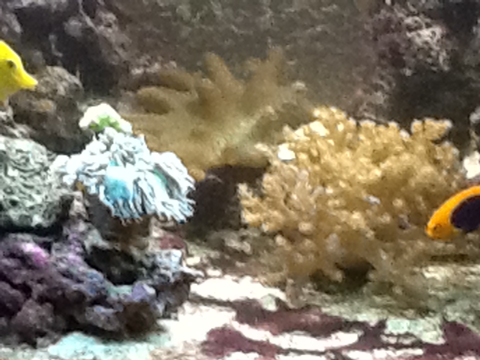

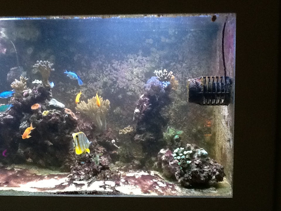

Ein paar Bilder - mit dem Pad gemacht, deshalb nicht die beste Qualität :roll:

... übrigens: das "dunkle" auf dem Sandboden sind rote Cyanos, sind aktuell auf dem "Rückzug", die Panta Rhei Pumpen machen das mit der Strömung echt gut, die sind nur noch im "Strömungsschatten" der Aufbauten. Da sauge ich die Tage beim Wasserwechsel ab :lol:

Hallo Frank,
wie hoch ist den dein Bodengrund?
Laut Jörgs SEA-Z ist ein flacher Bodengrund besser und einfacher zu kontrollieren.
Es könnte sich verdichten und auch biologisch verschieden reagieren.
Bin grad dabei die SEA-Z zu lesen, also immer wieder. Sind halt doch viele Informationen, deswegen fällt mir das grad auf.

der Bodengrund ist zwischen null (richtig Strömung) und ca. 2 - 3 cm hoch. Da buddelt die Grundel dann täglich einmal durch...
