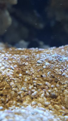

Zu 1:
Silikat ist seit der Triton schon von 0,98 mg/l runter gegangen.
Das kann ich mir auch wenig vorstellen das es durch die Osmose kommt, ich habe 2 Harzfilter und jeweils davor und dahinter ein TDS.
Des weiteren denke ich nicht das es Kieselalgen sind da ich sie schon mal hatte als braunen Belag auf den Steinen, sah wie Schokolade aus ^^
Dieses mal ist es wirklich nur auf dem Boden UND was für Dinos typisch ist, was meine Annahme ist....sie werden wenn es dunkel wird weniger.
Morgens sind es ein paar Stellen und zum Abend hin wird es immer mehr.
Hatte mal gelesen das es 2 Arten von Dinos gibt, einmal die, die über Licht Photosynthese betreiben und andere die über die Nährstoffe im Wasser wachsen.
Wie man das jetzt aber genau nennt weiß ich auch nicht.

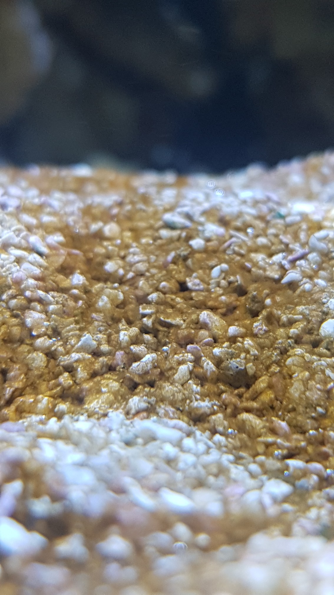

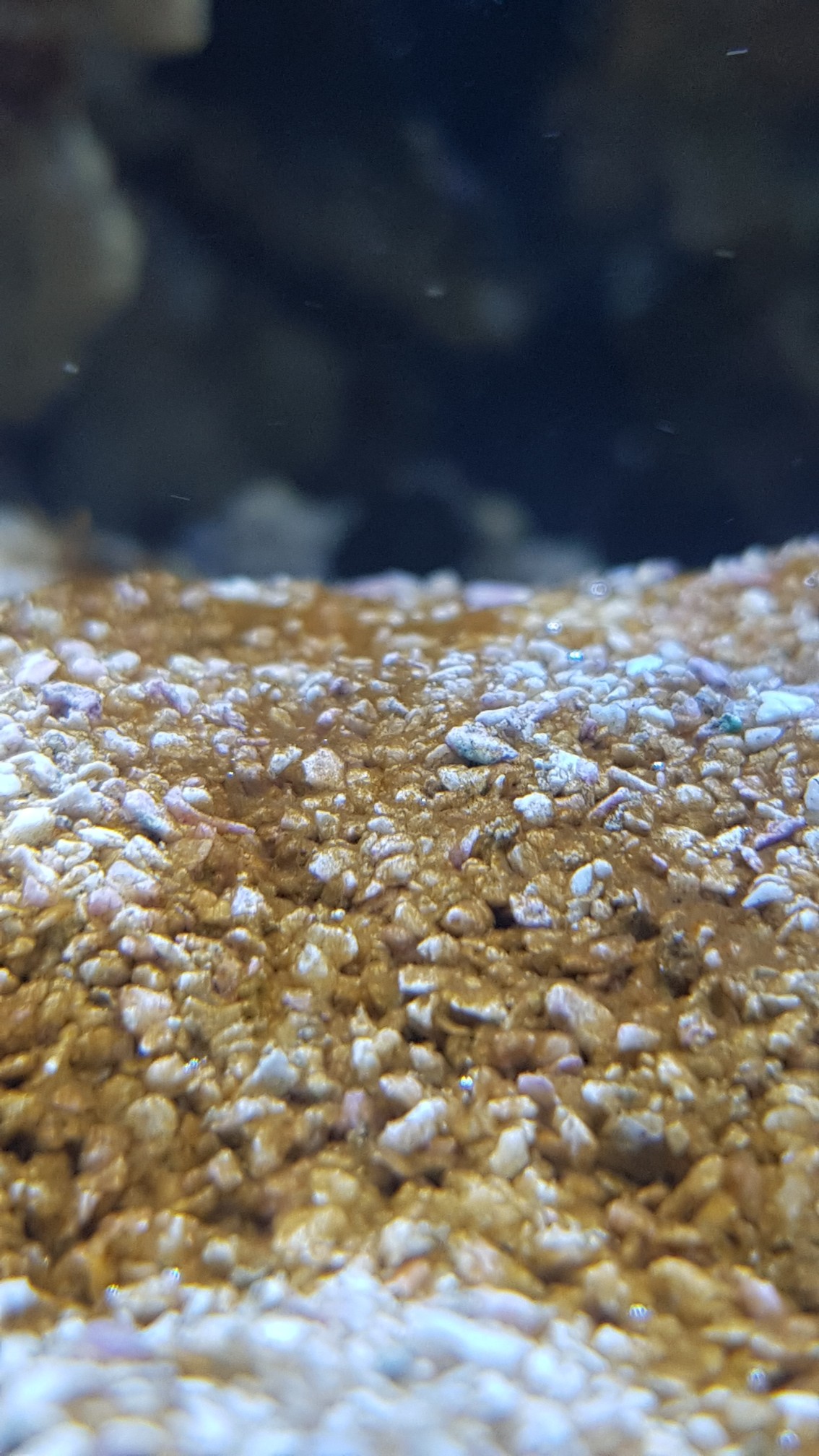

Thilo Hospes1989
Beiträge: 308
Wohnort: Langenhagen
Re: Red Sea Max S-400 LED Vorstellung
Habe nochmal Aufnahmen von dem braunen Übel gemacht.
Leider hab ich kein Mikroskop dann könnte ich es genauer sagen was es ist :/.
MfG Thilo Hospes
Liebe Grüße, Thilo
würde jetzt auch auf Kieselalgen tippen.
100 % kann mans halt nur mit nem Mikroskop sagen. Die kosten ja mittlerweile nicht mehr viel. Zwar braucht man die nur 1x jährlich, aber dann sind die Gold wert.
