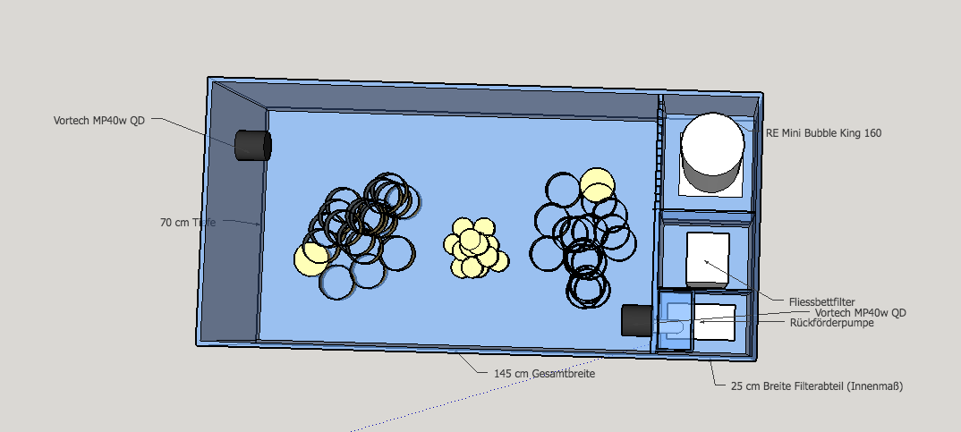

@Monika / Stefan: Wenn die Scheibe an der Abschäumerkammer so hoch ist wie der optimale Wasserstand des Abschäumers, fließt dann nicht das Wasser darüber hinweg? Ich hatte es so verstanden, dass die niedrigste Scheibe den Wasserstand der Kammer definiert. Das wollte ich mit der letzten Scheibe erreichen. Habe ich das falsch verstanden?
Bzgl. der Trockenkammer der Pumpe bin ich mittlerweile auch nicht mehr so schlüssig. Ich denke, dass ich dies nicht so umsetzen werde. Muss ich noch weiter drüber nachdenken. Vermutlich setze ich dann lieber Strömungspumpen ein, die ich auch ohne Trockenabteil am Filterabteil befestigen kann (mit vergossenen Magneten für beide Seiten).

Wie willst du denn das Thema MP40, bzgl. Trockenkammer im Filterabteil umsetzen?
Enrico

Hallo Enrico,
sehr wahrscheinlich werde ich das mit der Trockenkammer sein lassen.
Wäre dann so wie in der beigefügten Zeichnung. In das Filterabteil würden drei Scheiben eingeklebt, so dass ich eine kleine Kammer hätte, in der der Außenmotor der MP40 arbeiten könnte.

Wie willst du dann an die RFP kommen, bzw sie dort einsetzten?
Und das Kabel an der Frontscheibe stört dich nicht? Für mich wäre das ein No Go.
