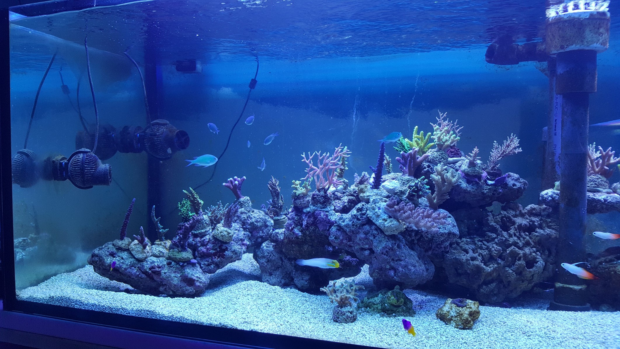

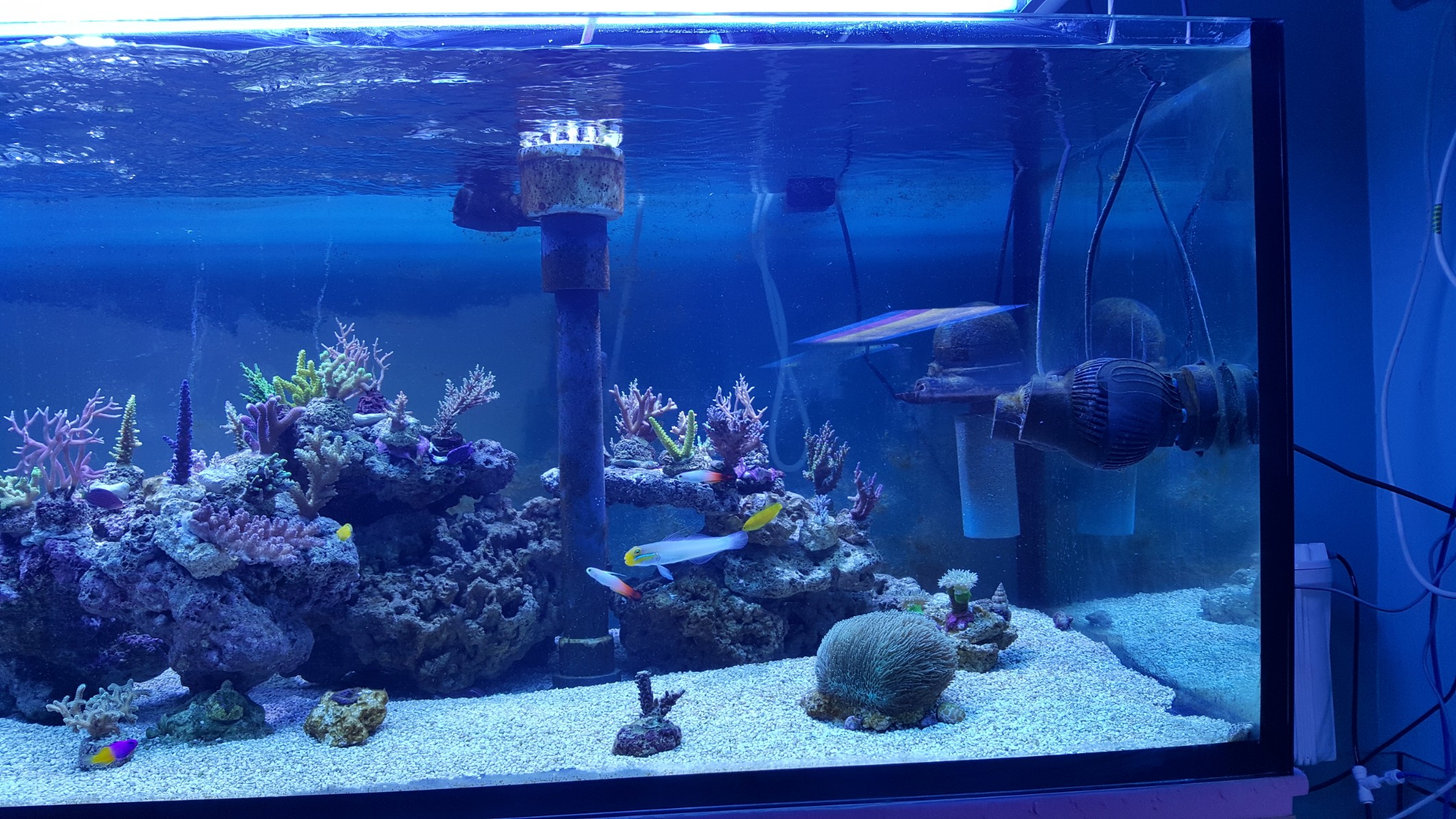

Hallo Thomas,
Ich habe 5Pumpen;siehe Anhang
Beste Grüße Gerhard

Hallo Gerhard,
laufen die Pumpen alle gleichzeitig, oder wechseln sich sich die Seiten ab, bspw. 6 Stunden die linken Pumpen, dann 6 Stunden die rechten Pumpen?
Thomas
Deep Blue-one
Beiträge: 862
Re: Planung Aquarium mit internem Filterabteil
Beitrag von Deep Blue-one »
Laufen alle gleichzeitig.
Keine Impulse in Verwendung
Beste Grüße Gerhard
