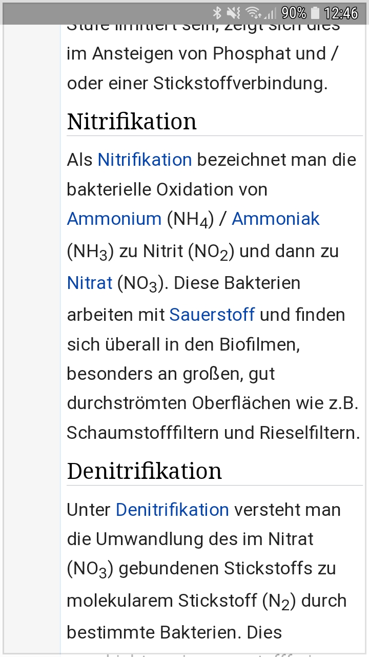

Deep Blue-one
Beiträge: 862
Re: Pauls Pott
Beitrag von Deep Blue-one »
Anbei zum Nachlesen
Beste Grüße Gerhard
