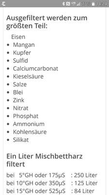

Anbei noch
Beste Grüße Gerhard
Deep Blue-one
Beiträge: 862
Re: Mein miniriff
Beitrag von Deep Blue-one »

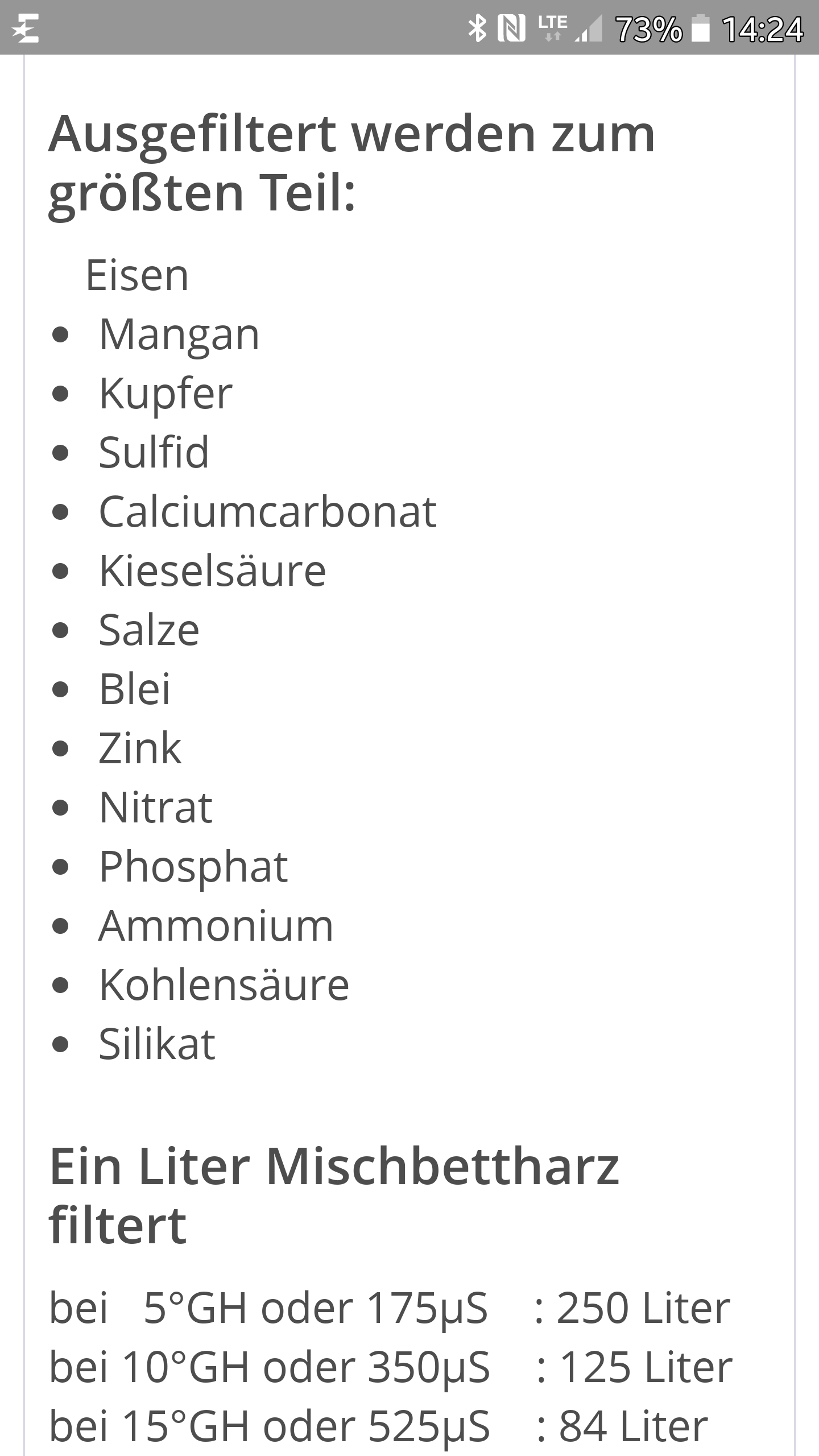

Anbei noch;
Würde dir empfehlen 3Liter Mischbettharz nach Osmose w.o.beschrieben zu verwenden.
Beste Grüße Gerhard
