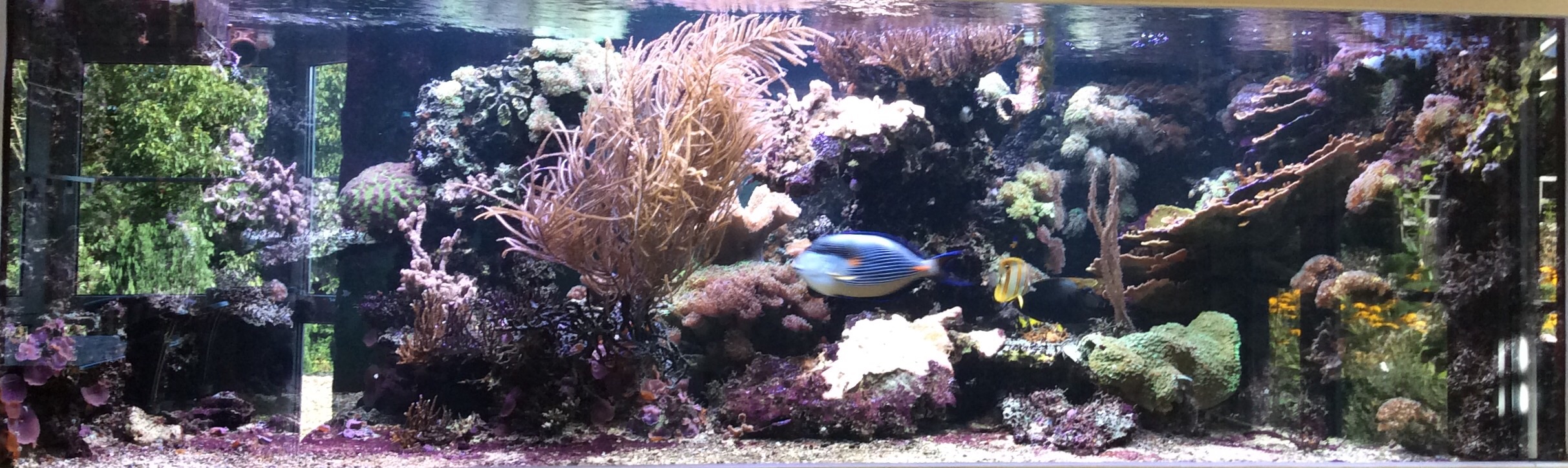

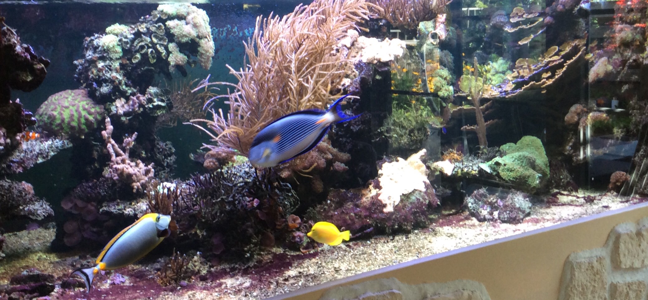

Ich bin neu hier und möchte gerne mein Becken vorstellen und meinen geplanten Umstieg bzw. Start mit der Sangokai Methode mit eurer Unterstützung vorbereiten und planen.
Zu mir:
ich bin 46 Jahre alt und wohne im Raum Köln. Meerwasseraquaristik betreibe ich seit ca. 20 Jahren.
Ich tauche auch seit geraumer Zeit und bin eher ein Fan von den kleinen Dingen des Korallenriffs und weniger von Grossfischen. Auch ich habe mich schon immer gefragt, wie man diese wahnsinnige Vielfalt eines Riffs mit seinen unzähligen Klein- und Kleinstlebensformen in der Riffaquaristik realisieren kann oder diese zumindest teilweise erreicht. Ich erhoffe mir vom Sangokai System diesem Ziel näher zu kommen.
Gibt es hierzu eigentlich bereits Erfolge über das Sangokai System zu verzeichnen z.B. in Form von Fotos von Becken in denen Sangokai erfolgreich eingesetzt wird???
Zu meinem Becken:
Hauptbecken 270 x 150 x 85cm = rund 3000 Liter brutto
+Filterbecken im Keller rund 250 Liter
+Algenrefugium im Keller rund 340 Liter (Beleuchtung während der Dunkelphase des Hauptbeckens für 10 Stunden)
+Zusatzbecken mit Lebendgestein im Keller rund 160 Liter
Das Becken wird zur Zeit im wesentlichen mit folgender Technik betrieben:
Abschäumer von ATI
Großer Kalkreaktor von Schuran
Gelegentliche Erhöhung von KH und Calcium über Zugabe nach Balling
Zeolithfilter von Fauna Marin - entsprechende Zusätze von Fauna Marin werden sparsam dosiert
Wirbelbettfilter von Aqua Medic mit Phosphatabsorber von Fauna Marin auf Eisenbasis
Dauerfilterung über Kohle Fauna Marin
Förderpumpe von ATK (12000 Liter/h -- durch die Förderhöhe und die Rohrlänge aus dem Keller ca. 4500 Liter/h)
Strömung im Becken zusätzlich zur Rückförderleistung der ATK zwei Red Devil mit jeweils 12000 Liter/h tagsüber im Wechselbetrieb und ein Osci-Motion mit einer Tunze 6500 Liter/h
Beleuchtung 2 x 400 Watt HQI, zusätzlich 15 x 58 Watt T5 (müssen dringend getauscht werden)
Wasserwerte:
Temperatur 27,0
Dichte 1,024
KH (Salifert) 6,5
Calcium (Salifert) 320 mg/l
Magnesium (Salifert) 1300 mg/l
Phosphat (Hanna) 0,09 mg/l
Nitrat (Hanna) 1,4 mg/l
Das Becken steht seit insgesamt 10 Jahren. Vor fast zwei Jahren hatte ich einen Ausfall der ATK-Förderpumpe während eines ein wöchigen Urlaubs mit dem Ergebnis, dass sehr viele Fische und Korallen gestorben sind. Danach habe ich einige technische Veränderungen vorgenommen, um einem solchen Ereignis vorzubeugen. Außerdem wurde das Becken komplett leer geräumt und gereinigt. Danach wurde es mit deutlich weniger des alten Lebendgesteins neu eingerichtet. Aus Kostengründen und vor allem aus Frustration habe ich seither nur noch das Nötigste am Becken gemacht. nun möchte ich jedoch wieder mit neuem Elan "starten".
Mit dem derzeitigen Erscheinungsbild meines Beckens bin ich natürlich alles andere als zufrieden! Ich würde mich auch gerne von ggfs. überflüssigem Aufwand lösen. Hierzu zählt z.B. das Zeolithsystem, der Phosphatabsober und ggfs. der Kalkreaktor.
Auch ein Austausch der HQI/T5 Beleuchtung gegen komplette LED Beleuchtung ist geplant - hierzu bin ich ebenfalls für Anregungen und Empfehlungen offen und dankbar!
Einen Austausch des Bodengrundes plane ich ebenfalls.
Meine Fragen an das Sangokai-Team:
Wie, wann und in welche Reihenfolge empfiehlt sich der Start bzw. Umstieg?
Welche derzeitigen Komponenten kann ich wann herausnehmen?
Gibt es wesentliche Punkte, die es für mich zu beachten gilt?
Welche Informationen fehlen noch?
Ich freue mich auf eure Antwort/en und bin schon sehr gespannt!!!
Gruß Rudi
Rudi :mrgreen:

Musste doch etwas lächeln als ich den Sohal sah und gelesen hatte

Hallo Rudi,
danke für Deine Vorstellung. Freut mich, dass Du hierher gefunden hast.
Zunächst einmal ist es wichtig, dass Du unabhängig von dem derzeitigen "setup" v.a. die Wasserparameter anpasst und konstant hältst. Unabhängig von Technik etc., aber ein Calciumghalt von 320 mg/L ist absolut kritisch und muss dringend korrigiert werden. Das gleiche gilt für die KH.
Hier solltest Du also den Kalkreaktor überprüfen, ggf. reinigen und neu befüllen und dann neu justieren. Du kannst Dir die beste LED Lampe kaufen, aber die wird z.B. Deine Probleme im Kalkhaushalt nicht lösen.
Ich würde Dich bitten, dass Du den Anamnesbogen ausfüllst und den hier auch in Deinen Beitrag einstellst. Dann hat man alle wichtigen Daten immer zur Verfügung und daraus ergibt sich nochmal ein viel umfangreicheres Bild von Deinem Becken.
Wenn Du bei 27°C eine Dichte von 1,024g/cm^3 hast, dann ist das eine Salinität von 32 psu/promille! Dein Salzgehalt stimmt also auch absolut nicht und gerade die Pflege von Steinkorallen toleriert das nicht.
Bevor also das Thema SANGOKAI überhaupt akut wird, musst Du schauen, dass Du die allgemeinen Parameter in Deinem Becken richtig einstellst. Salzgehalt, Calciumgehalt und KH müssen immer stimmen, sonst kann auch letztlich keine Nährstoffversorgung überhaupt fruchten.
Sicherlich ist ein 10 Jahre altes Becken auch durch Mulmeinlagerungen und Nährstoffdepots stark belastet. Da ist jetzt die Frage, was wirtschaftlich günstiger ist, ein kompletter Neustart mit v.a. auch einer neuen und modernen Gestaltung, oder das Du stückweise eins nach dem anderen verbesserst. Diese Entscheidung ist natürlich mit zunehmender Beckengröße nicht leichter, alleine wegen des "handlings".
Ich würde Dich auch bitten, dass Du von Deinem Technikbecken und Refugium Bilder einstellst, damit wir uns hier auch ein besseres Bild machen können.

Das mit den kleinen Dingen war eher auf das Riff und die sessilen Tierchen bezogen :roll: und der Sohal ist schon von Beginn an bei mir und zugegebenermaßen mittlerweile ein ziemlicher Brummer :shock:
