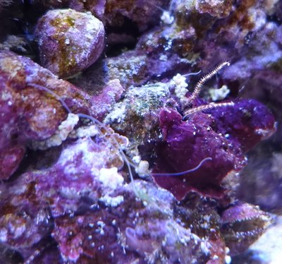

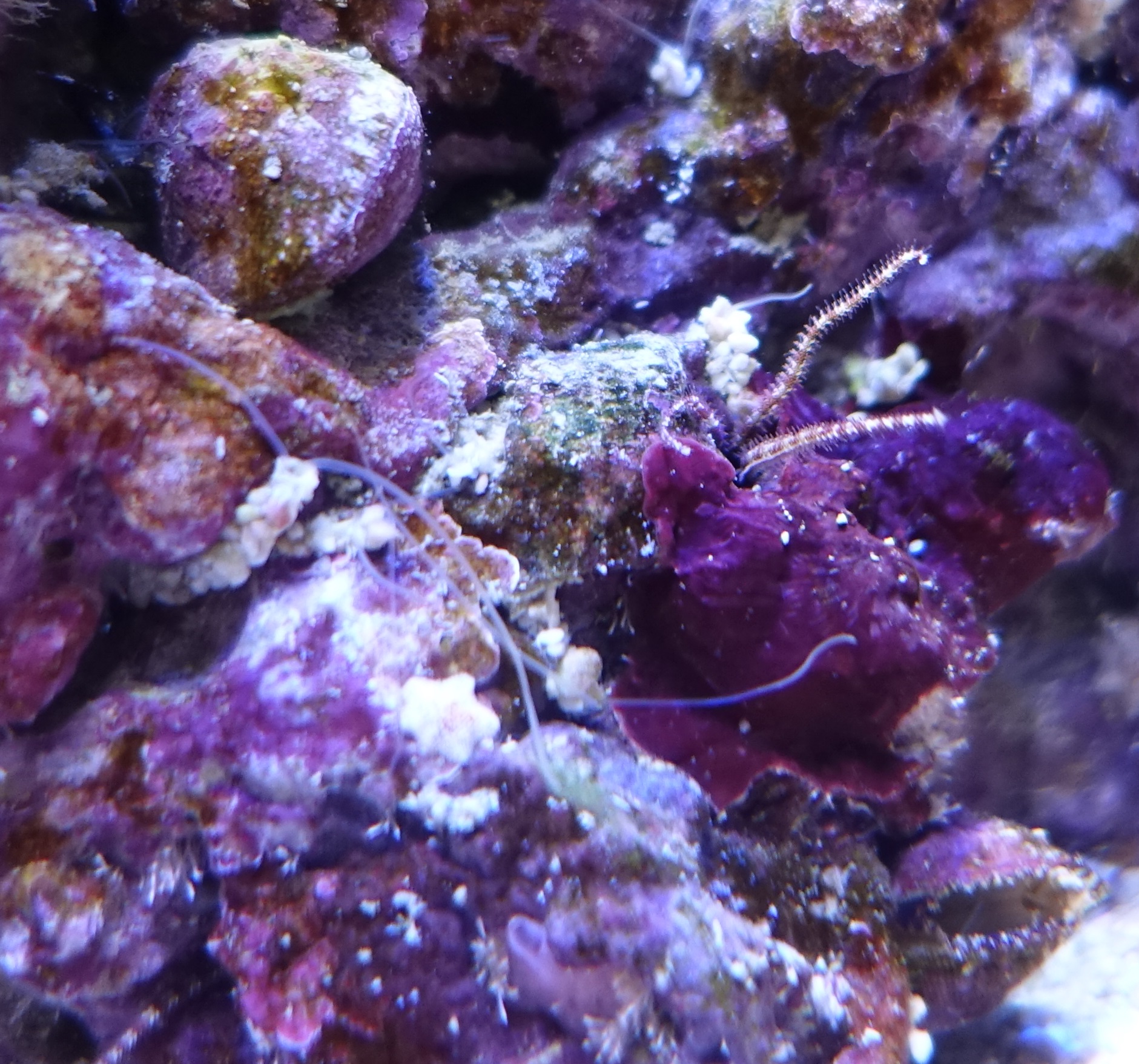

mal ein paar Impressionen von den "Kleinigkeiten" meines Riffs. Zuerst mein Lieblingseinsiedler:
Überall sind Muschelsammlerinnen, Röhrenwürmer, Schlangensterne, Schwämme, Muscheln dran:
Ich mag dies und es wird gerade durch Sangokai gut gefördert.

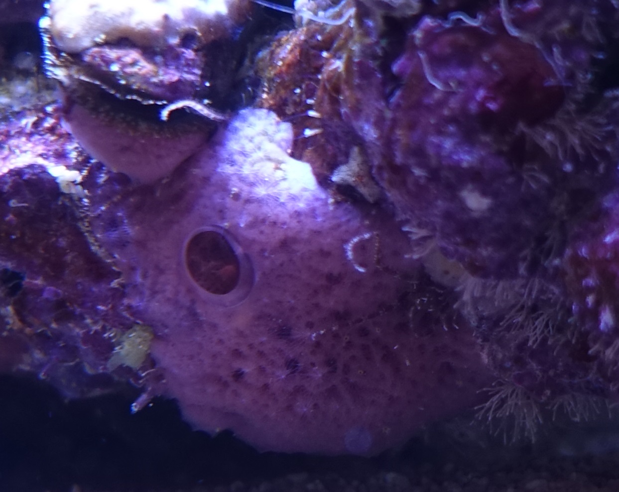

sind dies Schwämme oder Seescheiden?
Beiträge: 918
Re: Mein AM Cubicus
Beitrag von Angela »
ich glaube, ich habe es im MeWa-Lexikon gefunden: https://www.meerwasser-lexikon.de/tiere ... _sp_02.htm
Es sind also wohl Schwämme. Gedeihen aber in meinem Becken seit Jahren sehr gut. :)

Servus Angela,
Die habe ich auch bei mir.Sehen sehr hübsch aus
Beste Grüße Gerhard

Hallo Angela,
ich habe die auch alle - anfangs habe ich mir Sorgen gemacht, weil Die sich bei mir auf schattigen Ablegersteinen von zB Acantastrea breit machen. Die kamen alle recht zeitglich und immer in der Nähe von Korallen und ich war ziemlich besorgt, dass da was schlimmes passiert. Der "Stamm" einer Caulastrea ist komplett rosa bei mir, das Gewebe an sich und diie Koralle wird aber nicht bedrängt und beiden geht es seit Monaten prächtig.
Würde mich mal interessieren, ob in Nicht-Sangokai Becken so viel Leben ist.
Stefan

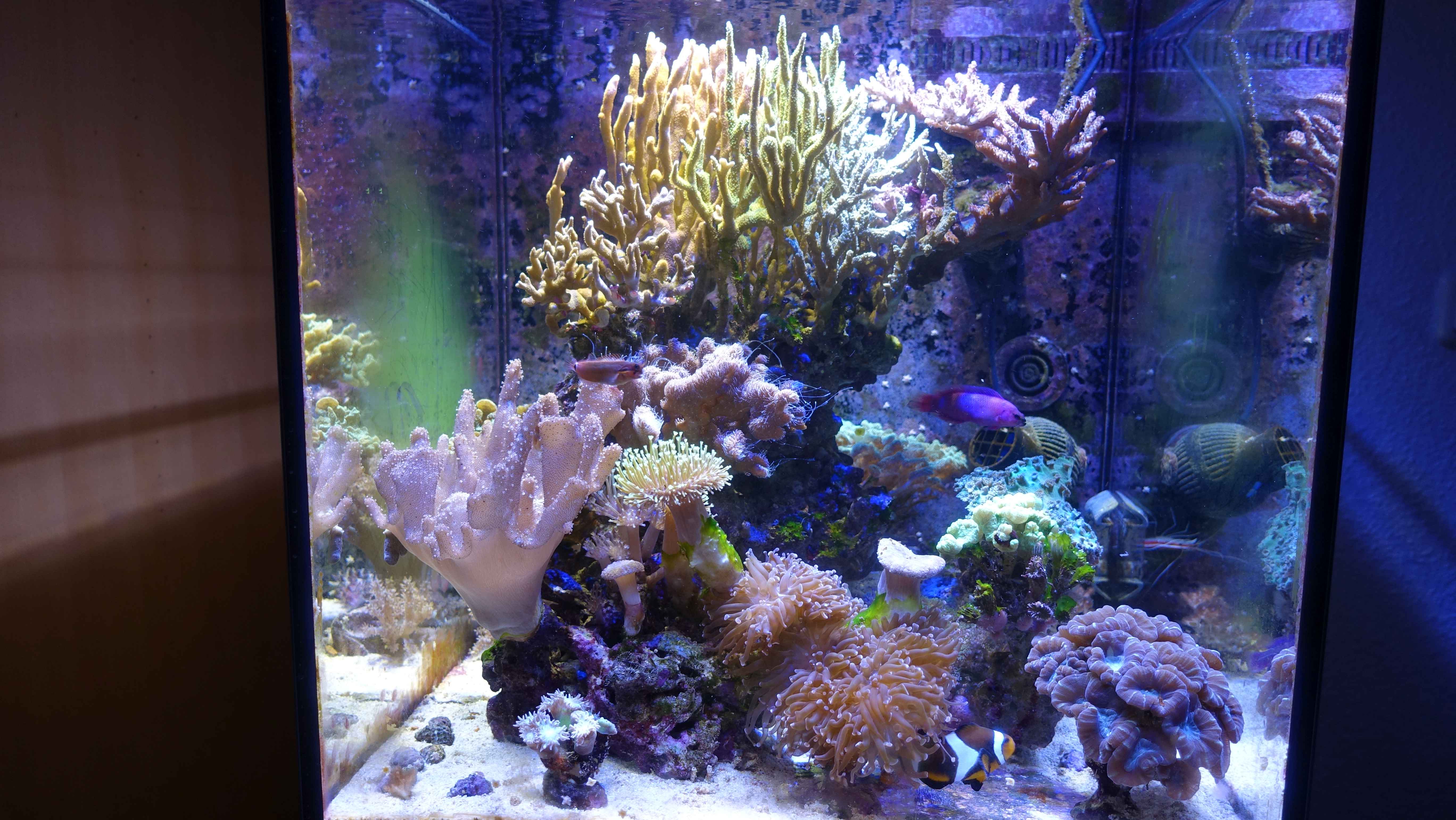

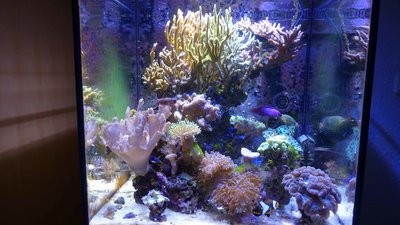

Da die Seitenansicht etwas farblos wirkt, mal die Draufsicht (mit Verzerrung durch Wasserbewegung).
