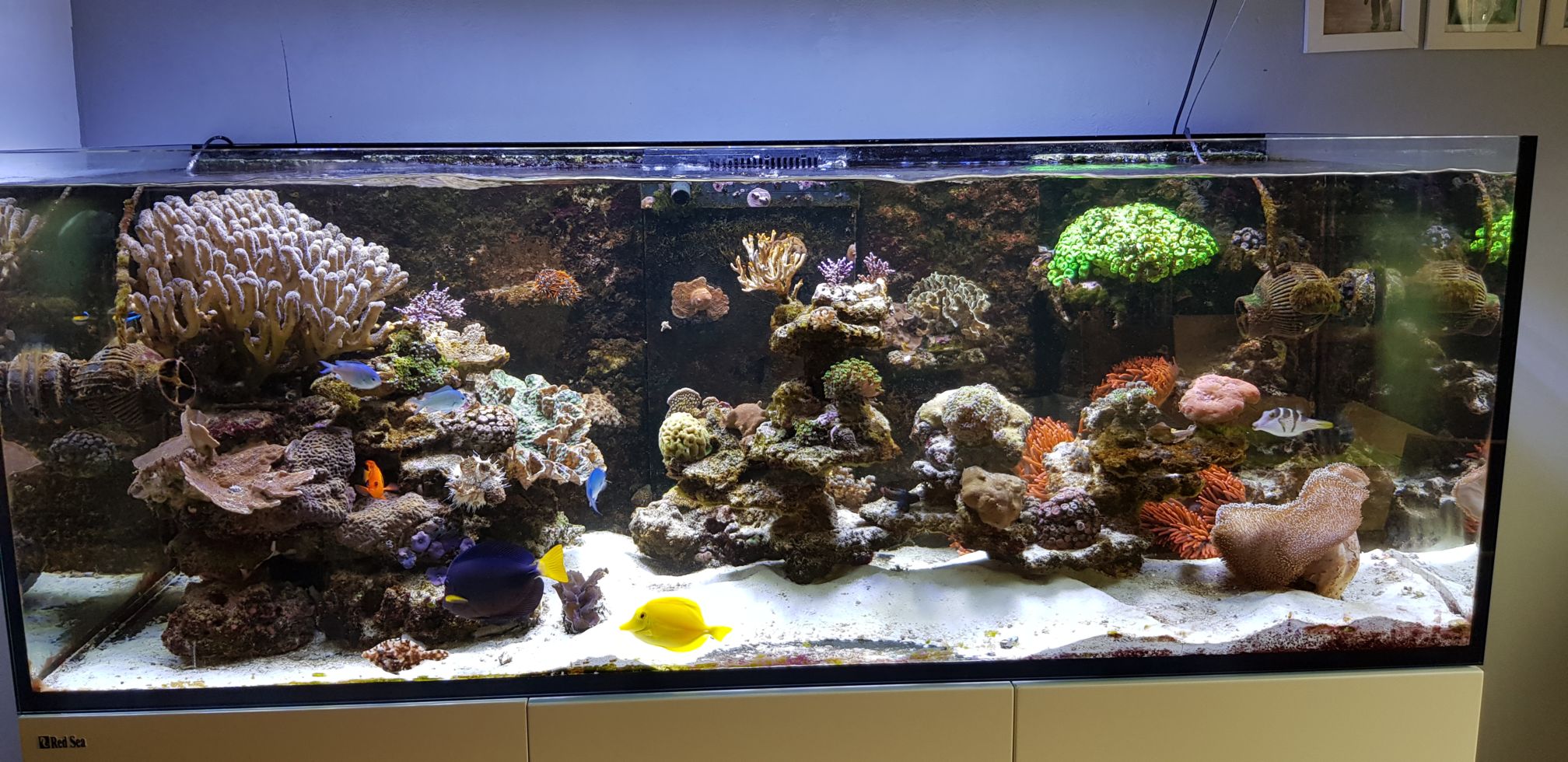

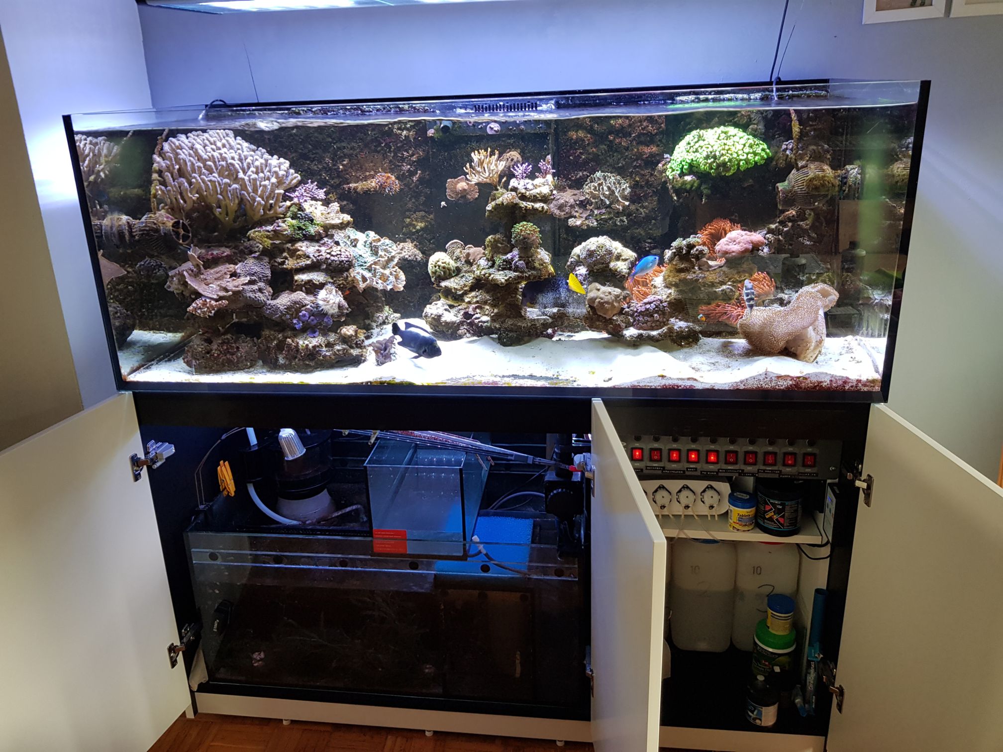

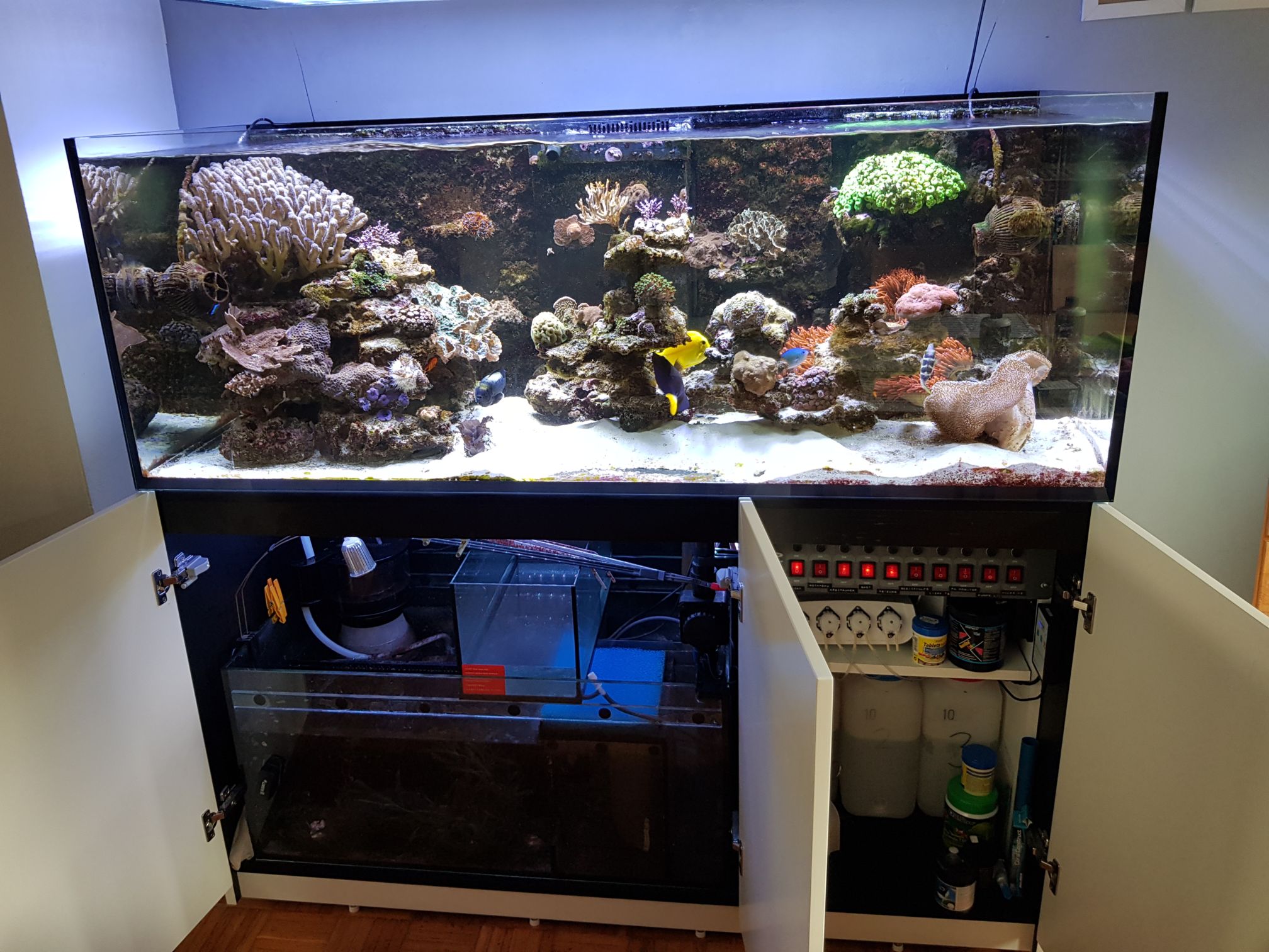

Hier also die Vorstellung meines Red Sea Reefers 525.
Das Becken steht seit letzem November, alles lief sehr gut, bis ca Sommerbeginn. Dann gab ich schweren Herzens meinen Weisskehldoktor an einen Freund ab, da er zu groß wurde und Hospitalismus zeigte, er schaufelte zb ständig Wasser aufs Parkett...

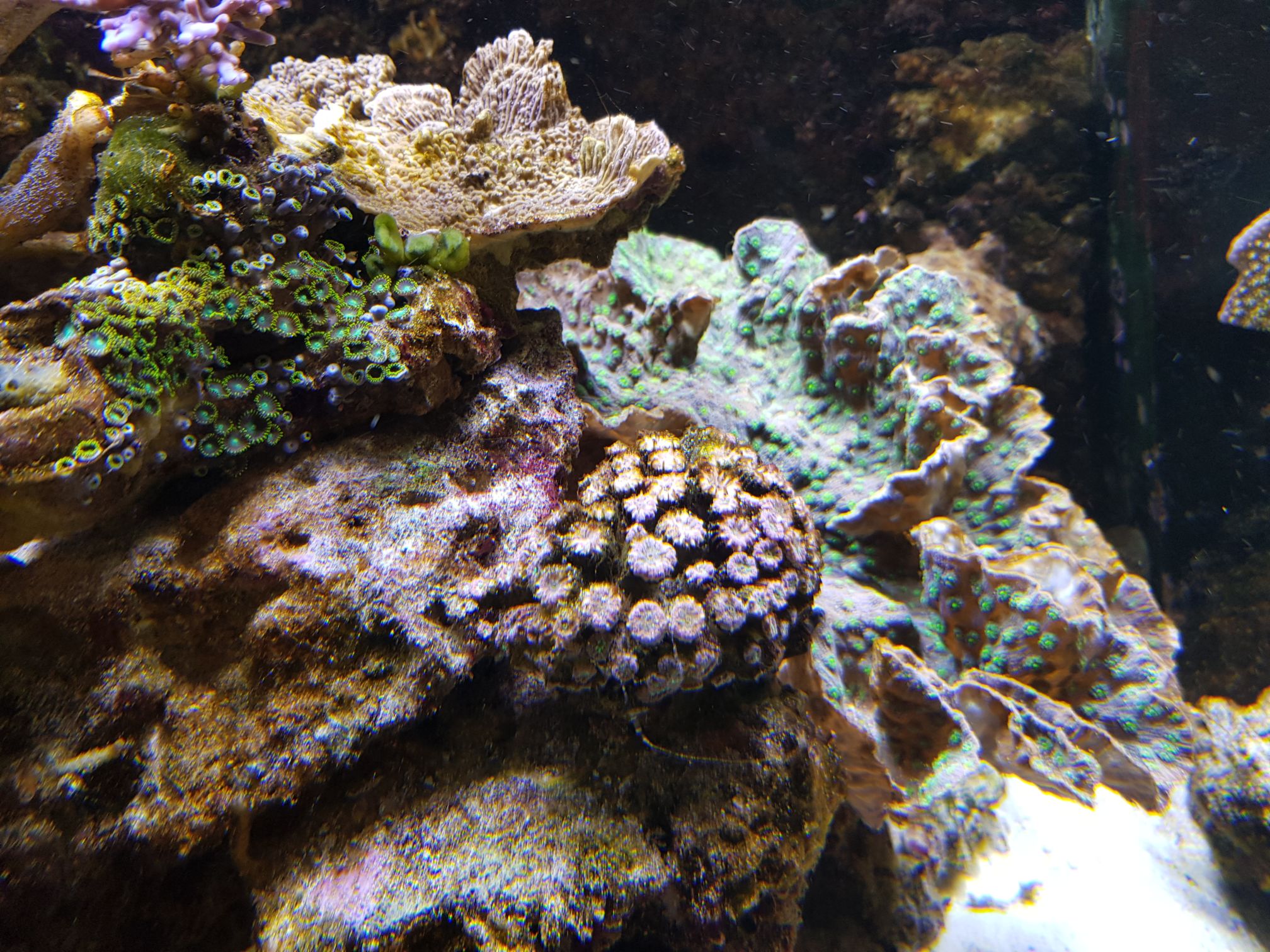

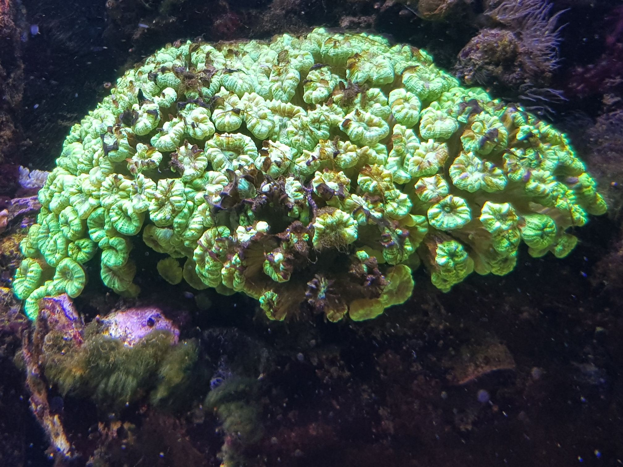

Mehr oder weniger plötzlich begannen alteingesessene Korallen sich zurückzuziehen...noch nichts dabei gedacht, bagannen sie zT abzusterben, Cyaons kamen immer mehr und überzogen die Blumentiere...I
Ich hatte sehr grosse Stöcke zb Seriatopra hystrix und Stylophra, welche die Rückwand schmückten, ja wucherten, die sich recht schnell verabschiedet haben. (weinsmilie) Meine unempfindlichen Blastomussas, meine ersten Steinkorallen, mit mir durch dick und dünn gegangen, sehen furchtbar aus.
Einge Ableger konnte ich aber retten in das kleine Becken meines Sohnes, welches nur durch WW prima aussieht...

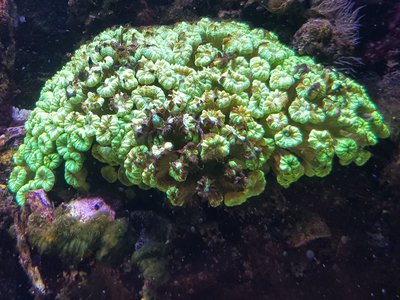

Ihr seht die Blastomussa und Caulastra, die vorher so leuchtete in den Fotos.

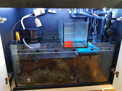

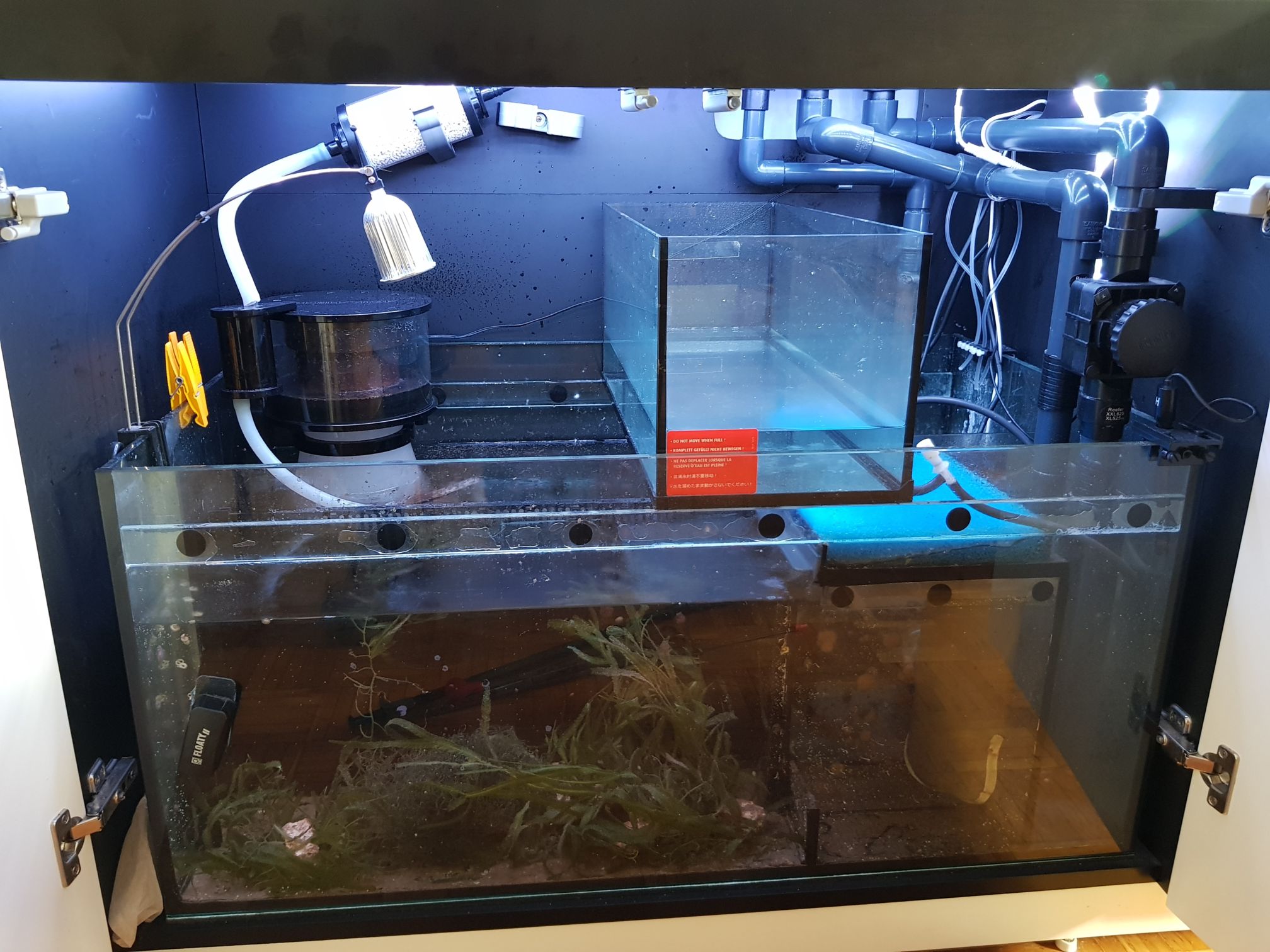

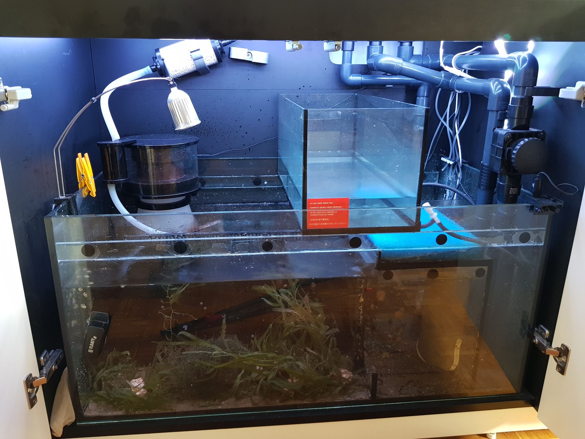

Ich versuche die Strömung im Auge zu beahlten so gut es geht. Filterung gibts keine weitere. Bzw nur 2 schalldämpfende Schaummatten, die ich regelmässig auswringe. Den Adsorber lass ich drin. WW mache ich weiter.

Die Lampe LED Aqua Medic 120 cm läuft auf 100% 12h am Tag.
Die vordere Matte kann ich raus nehmen, die hintere zwischen Abschäumer und Rückförderkammer muss drin bleiben, sonst rauscht ein Wasserfall.
