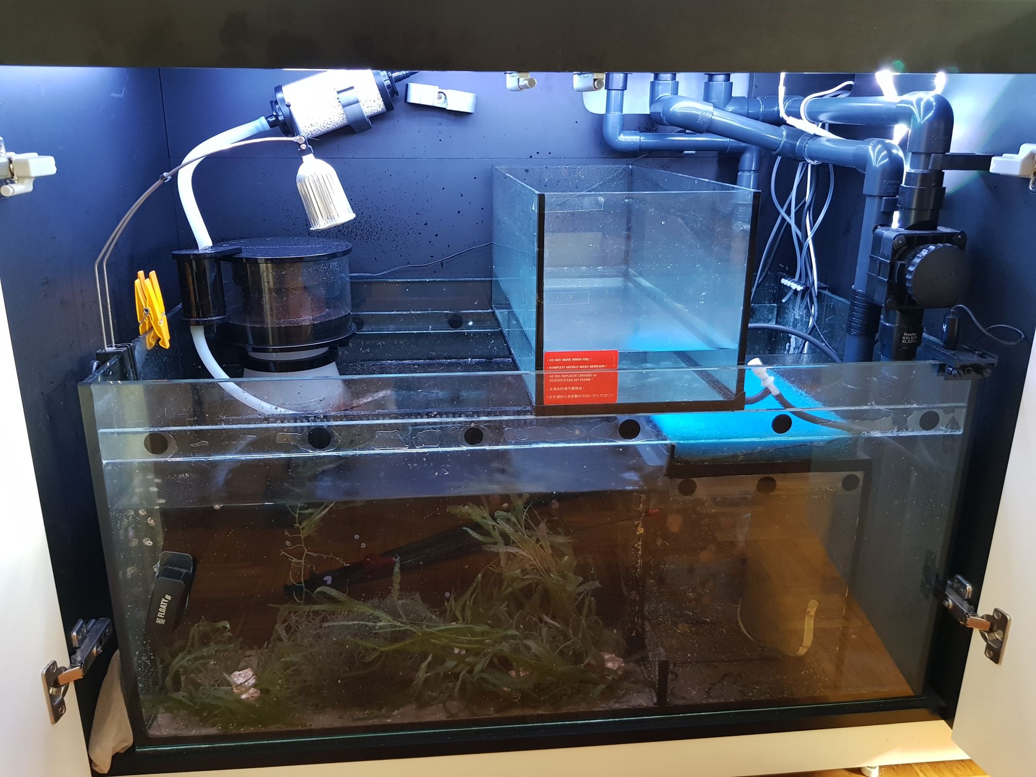

Hallo nochmal,
Hier also die Vorstellung meines Red Sea Reefers 525.
Das Becken steht seit letzem November, alles lief sehr gut, bis ca Sommerbeginn. Dann gab ich schweren Herzens meinen Weisskehldoktor an einen Freund ab, da er zu groß wurde und Hospitalismus zeigte, er schaufelte zb ständig Wasser aufs Parkett...
An dieser Stelle machte ich wohl einen großen Fehler, ich nahm den ständig installierten Phosphatadsorber raus, da der grosse Kerl raus war und die Werte stimmten dachte ich wohl, ich bräuchte das nicht mehr, Phosphat um die 0.
Nächste Fehler: Aus sporadischen WW wurden sehr seltene und zu kleine, ausserdem keine Messungen mehr. Das Becken sah super aus, Urlaubszeit usw...
Mehr oder weniger plötzlich begannen alteingesessene Korallen sich zurückzuziehen...noch nichts dabei gedacht, bagannen sie zT abzusterben, Cyaons kamen immer mehr und überzogen die Blumentiere...I
Ich hatte sehr grosse Stöcke zb Seriatopra hystrix und Stylophra, welche die Rückwand schmückten, ja wucherten, die sich recht schnell verabschiedet haben. (weinsmilie) Meine unempfindlichen Blastomussas, meine ersten Steinkorallen, mit mir durch dick und dünn gegangen, sehen furchtbar aus.
Einge Ableger konnte ich aber retten in das kleine Becken meines Sohnes, welches nur durch WW prima aussieht...
Ihr seht die Blastomussa und Caulastra, die vorher so leuchtete in den Fotos.
Die Werte: als ich das erste mal wieder konrollierte war Phospaht lt Salifert zwischen 1 und 3!
Durch Wiedereinrichtung des Phospahtadsorbers und wöchentliche grosse Wasserwechsel, ist er jetzt ca bei 0,25. KH bei 8,6, Ca 460, Mg 1260.
Ich mache Balling mit Spurenelementzugabe.
Nitrat, muss ich zu meiner Schande gestehen, es sah ja lange super aus, habe ich nie gemessen. Gestern einen Tetra_test gekauft (in Trier gibts keinen Meerwasserhandel (mehr)) liegt bei unglaublichen 100...ob das stimmt, keine Ahnung. Gut wird der Wert wahrscheinlich aber nicht sein.
Ihr seht die Fotos...einen Anamnesebogen fülle ich schnellstmöglich aus.
Ich muss zugeben, ich habe das System Sangkai erst überflogen, bin erst vorgestern so richtig darauf gestossen.
Daher diese, vermutlich ersten naiven Fragen:
- Ich bestelle einen Test, um genaueste Werte zu haben. (ok, das war keine Frage)
- Ich würde mit "Basis" starten, richtig?
- Kann/soll ich sofort damit starten?
- Sind in der "Basis" Spurenelemente mit drinne? Oder "nur" die Biologie? Falls ja, müsste ich meine Ballingkanister neu ansetzten, ohne Spurenelemente.
Ok, das wars für den Anfang, ich hoffe ihr könnt mir helfen, dass mein Becken wieder so blüht wie früher, oder noch besser, so blüht, wie auf den Bildern, die ich hier im Forum zu sehen bekomme.
Vielen Dank schonmal fürs Lesen
Andreas
