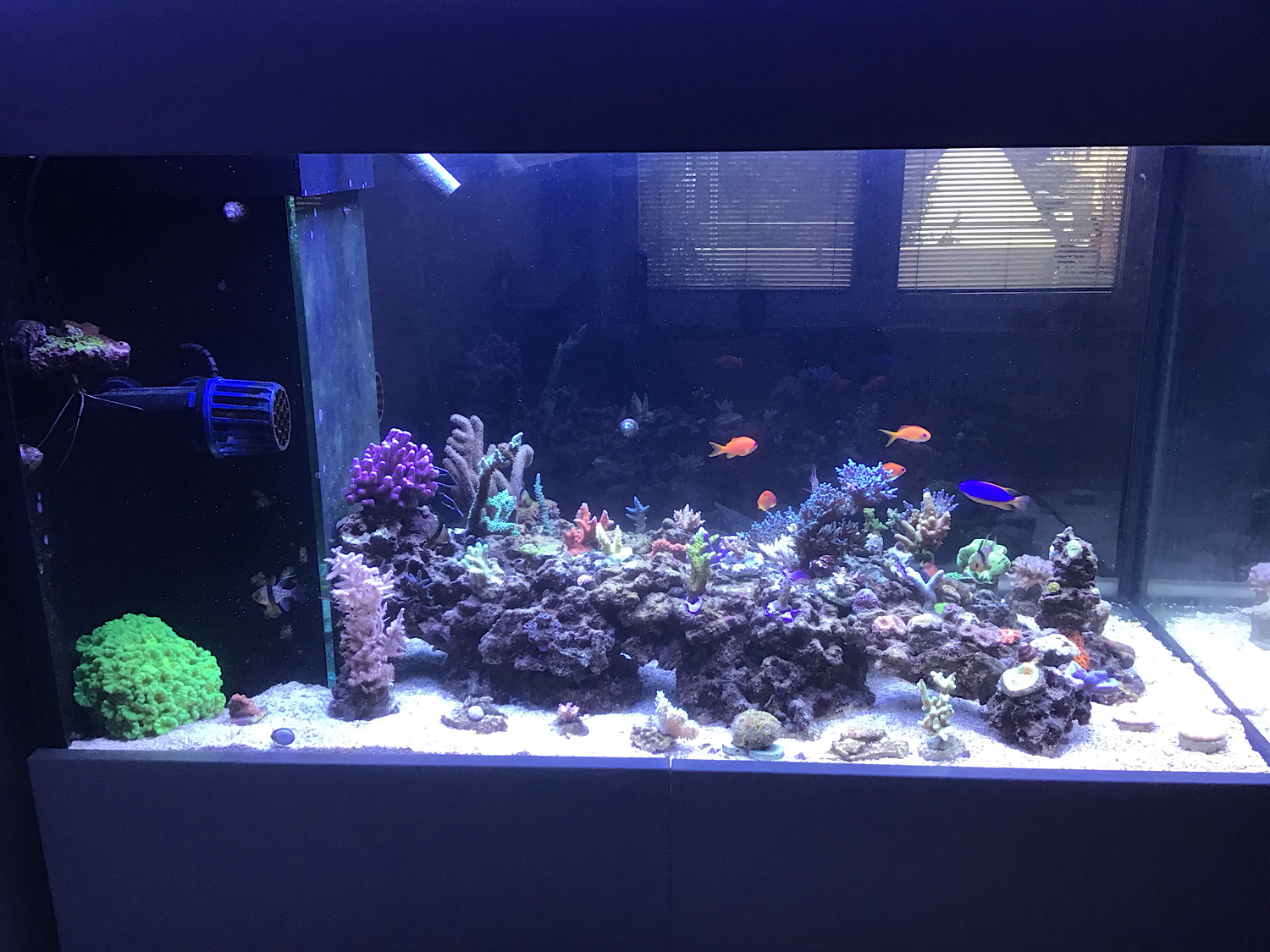

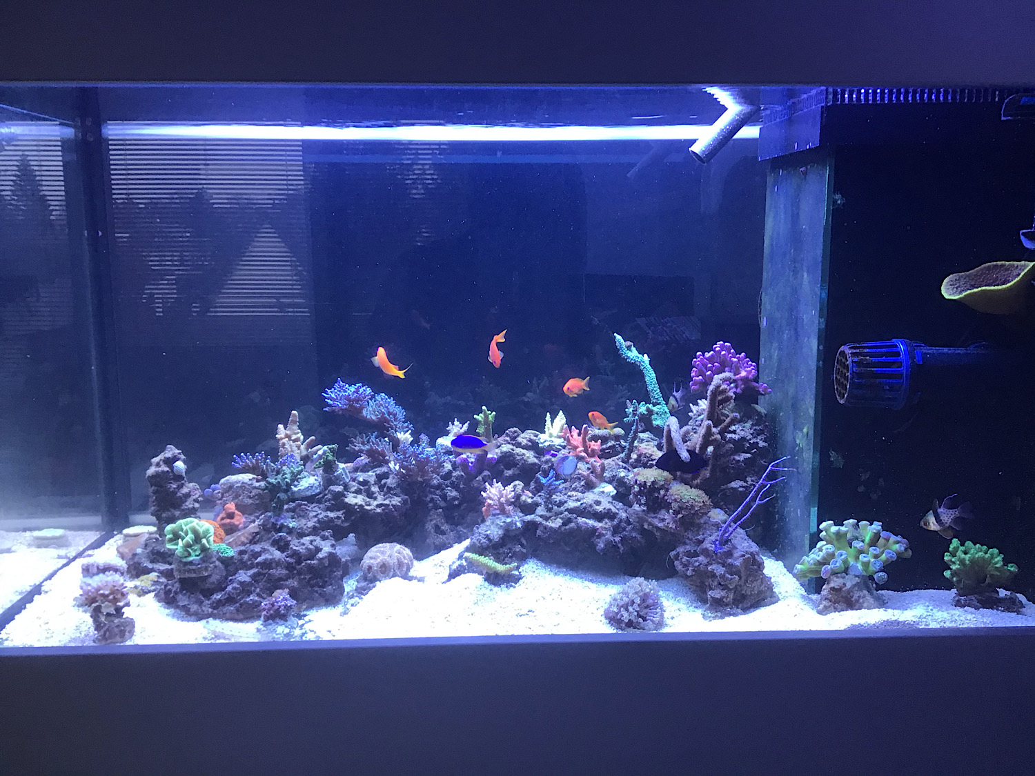

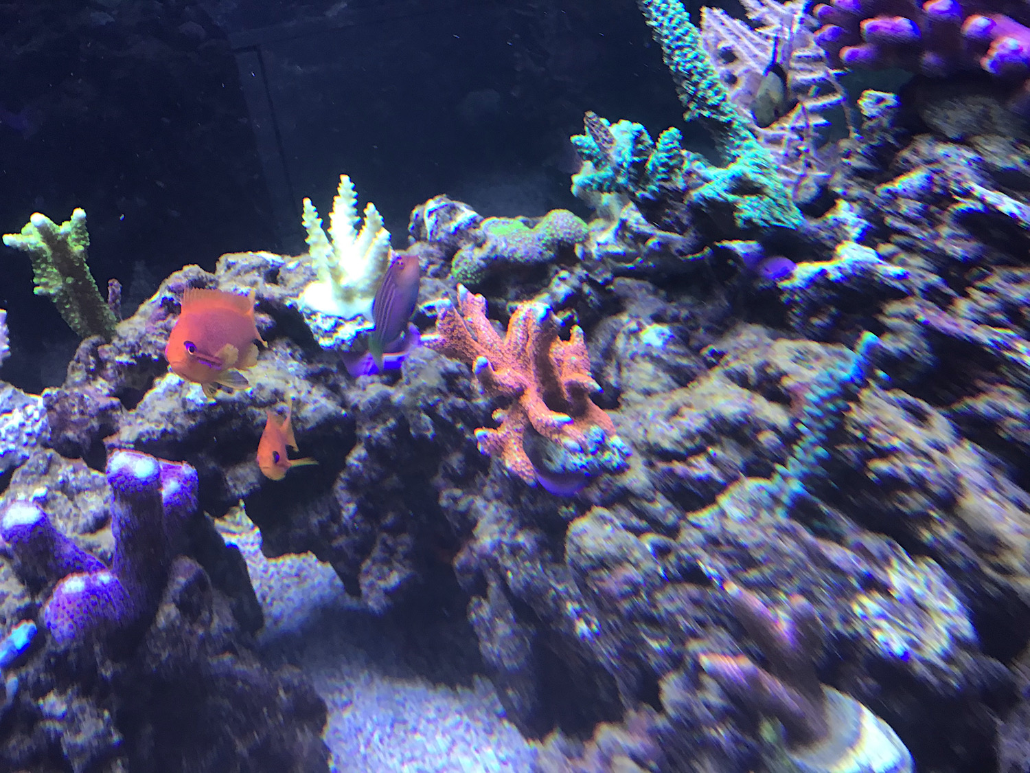

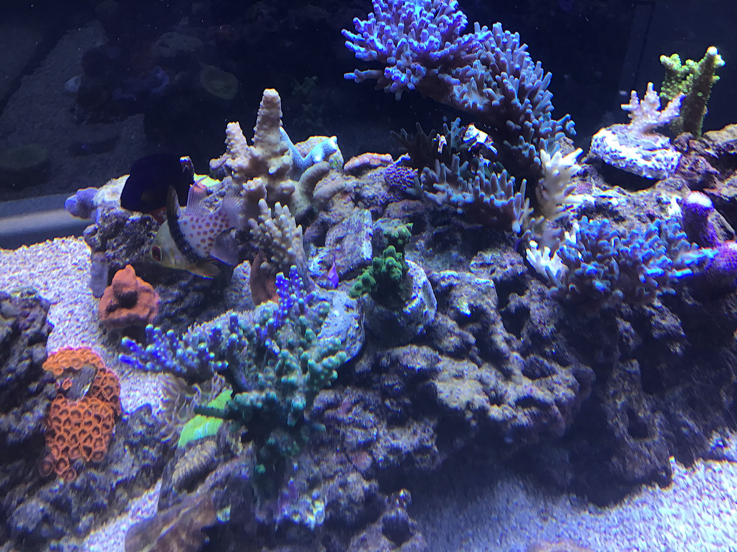

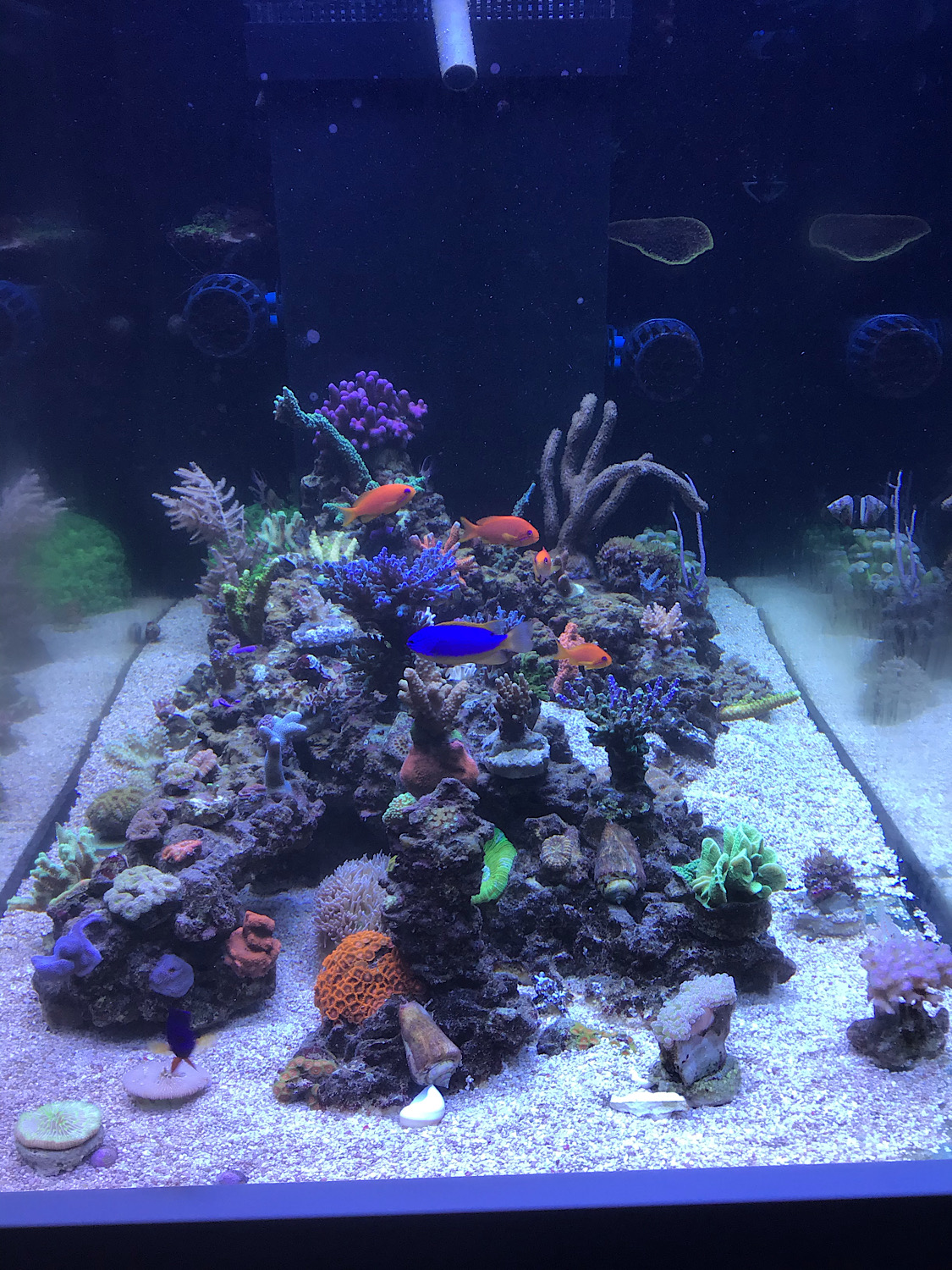

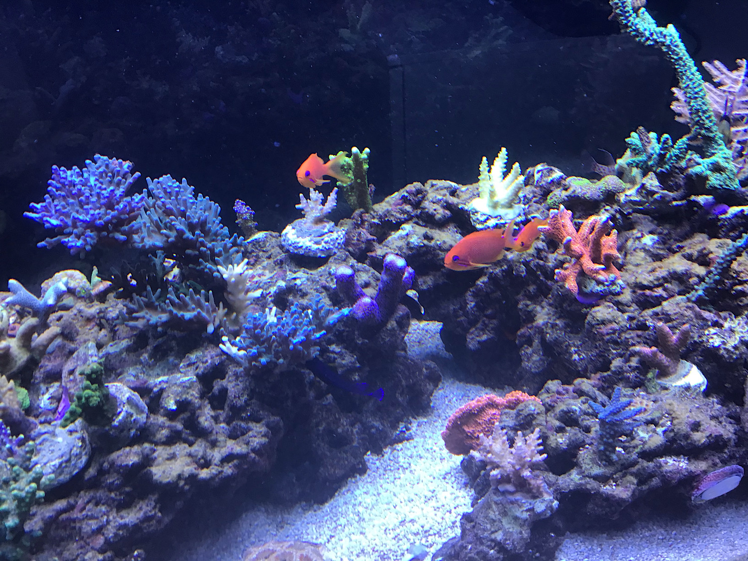

habe mal ein paar Fotos gemacht, hoffentlich ist alles gut zu erkennen.
Lichty
Beiträge: 375
Registriert: Sonntag 1. November 2015, 16:57
Wohnort: Mülheim an der Ruhr
Re: Lichty‘s Raumteiler
Beitrag von Lichty »
Fotos 2
