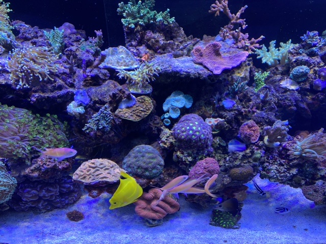

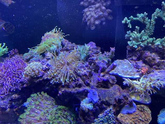

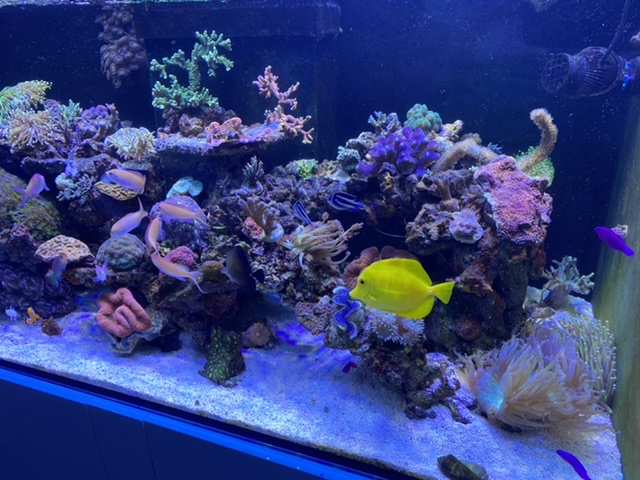

Hallo, ich bin jetzt in Woche 7 mit Sangokai angelangt.
Xenia 130 - modifiziert
Standzeit ca.10Wochen.
Wachstum lässt noch zu wünschen übrig.
Lampeneinstellung Evergrow it 5012 - noch nicht wirklich optimal. Bräuchte mal nen Rat.
Überlege mir nen Vliesfilter anzuschaffen-habt ihr ne Empfehlung
Anbei Bilder
Anbei Bilder
