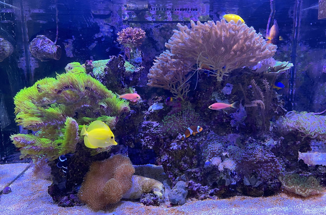

Wollte nach einem Jahr mal wieder ein Lebenszeichen abgeben. Es ist tatsächlich nichts dramatisches passiert. Zudem hat es sich bewahrheitet, man kann das Sangokai System nach einer Einlauf- und Spülphase ganz ohne Wasserwechsel fahren. Den letzten habe ich im März gemacht und es über den Sommer mal darauf ankommen lassen. Ich hänge Euch die letzte Analyse hier an. Phosphate und Nitrate haben mich ja nie interessiert. Doch, den Bodengrund habe ich dieses Jahr komplett gewechselt und ich entschlamme natürlich das Technikbecken. Ansonsten blieb es bei 300gr Aktivkohle, 500l/h UV-Lampe, regelmäßige Jod-Gabe und bei dem Sangokai Nährstoffprogramm. Nach der letzten ICP habe ich mal diese Elementals gekauft und die verbrauchten Micronähstoffe aufgefüllt. Als mal irgendein Metall etwas zu hoch im Wasser hatte, habe ich einfach das Labor gewechselt, dann war das wieder weg.
Das Becken wuchert regelmäßig zu und ich musste schon einige Male zurückstutzen. Auch jetzt ist schon wieder alles zu dicht. Ok, ich habe nicht die anspruchsvollsten Tiere drin und fahre auch kein experimentelles Licht. De facto habe ich kaum etwas verändert, eigentlich ist es ein Anfangs- und Versuchsbecken geblieben. Unordentlich und planlos halt. Und, vor lauter Schiss vor den Plagen ist auch keine neue Koralle mehr ins Becken gekommen. Trotzdem habe ich jetzt eine Menge Schnecken und kleine Seesterne drin. Es werden immer mehr, sollte ich die raus sammeln? Kann das Überhand nehmen?

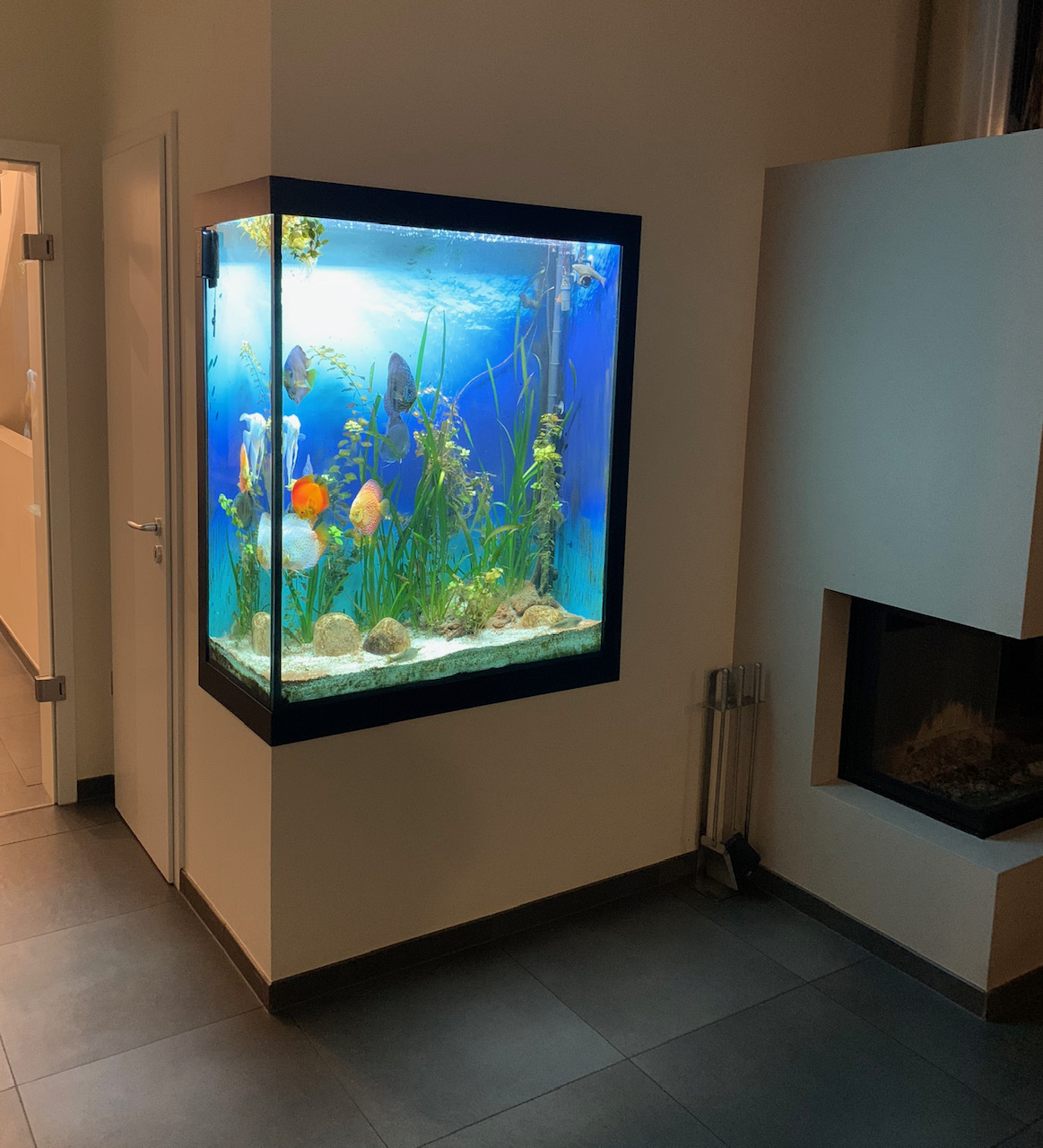

Ich bin nicht gescheitert und somit bereit für die Vergrößerung! Das 500 Liter Süsswasserbecken im Wohnzimmer wird diesen Winter noch aufgesalzen! Und dazu habe ich einige Fragen. Ich hänge ein Bild auch von diesem Becken an. Es hat eine Höhe von 1,10 m (!), ist ca 1 m breit und um die 50cm tief. Nicht optimal sieht aber gut aus, jedoch insbesondere wegen der Wassertiefe habe ich Bedenken. Schaffen meine zwei ecotech Marine Radion das? Ist die Lichtstärke dann nicht oben zu stark und unten zu schwach? Wie baue ich das Riff auf und vor allem mit was? Es muss ein 70 cm hohes und schmales Riff werden. Natürlich mit wenig Oberfläche.
Instrumente mit denen ich und der Tiefe arbeiten und absaugen kann, habe ich natürlich schon. Aber reicht die doch im Verhältnis kleine Wasseroberfläche für die Sauerstoffzufuhr? Soll ich Luft beim Einströmen zumischen?
Vielleicht könnt Ihr mir mit Erfahrungen bei ähnlichen Beckenkonfigurationen helfen? Ich bin über jeden Input dankbar!! Was sollte ich noch bedenken?

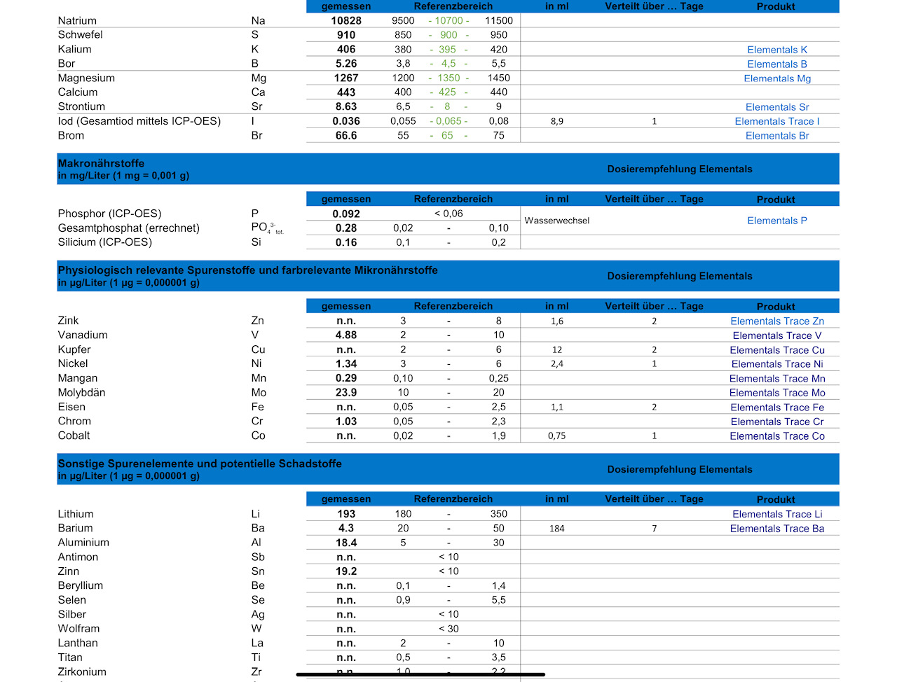

Tja, das Becken kam jetzt gut 4 Monate nicht zur Ruhe. Phosphat wechselte zwischen 0,2 und nicht nachweisbar, Calcium wurde tagelang gar nicht verbraucht, dann fielen die Werte schlagartig in den Keller. Cyanos siedelten sich im oberen Drittel des Beckens an und wurden blasen-teppichartig immer mehr. Vielleicht waren es auch Dinos? Aber vorwiegend auf der Scheibe und nur oben?? Fast alle meine umgezogenen SPS starben — wieder einmal — und das Becken machte keinen Spass mehr. Wöchentlicher 15%iger Wasserwechsel, weil ich die Cyanos absaugen musste.

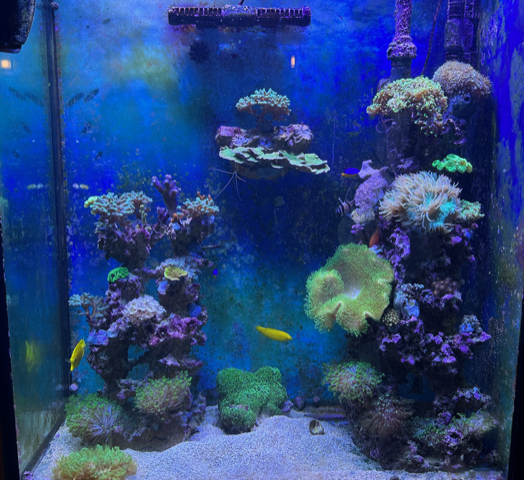

Hier die Gesamtansicht. Geht wegen der Spiegelungen nur abends

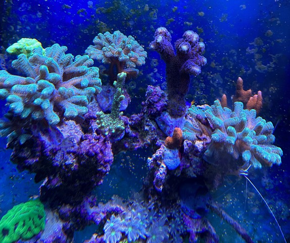

Ausleuchtung des Bodens nach Lampen-Upgrade:
