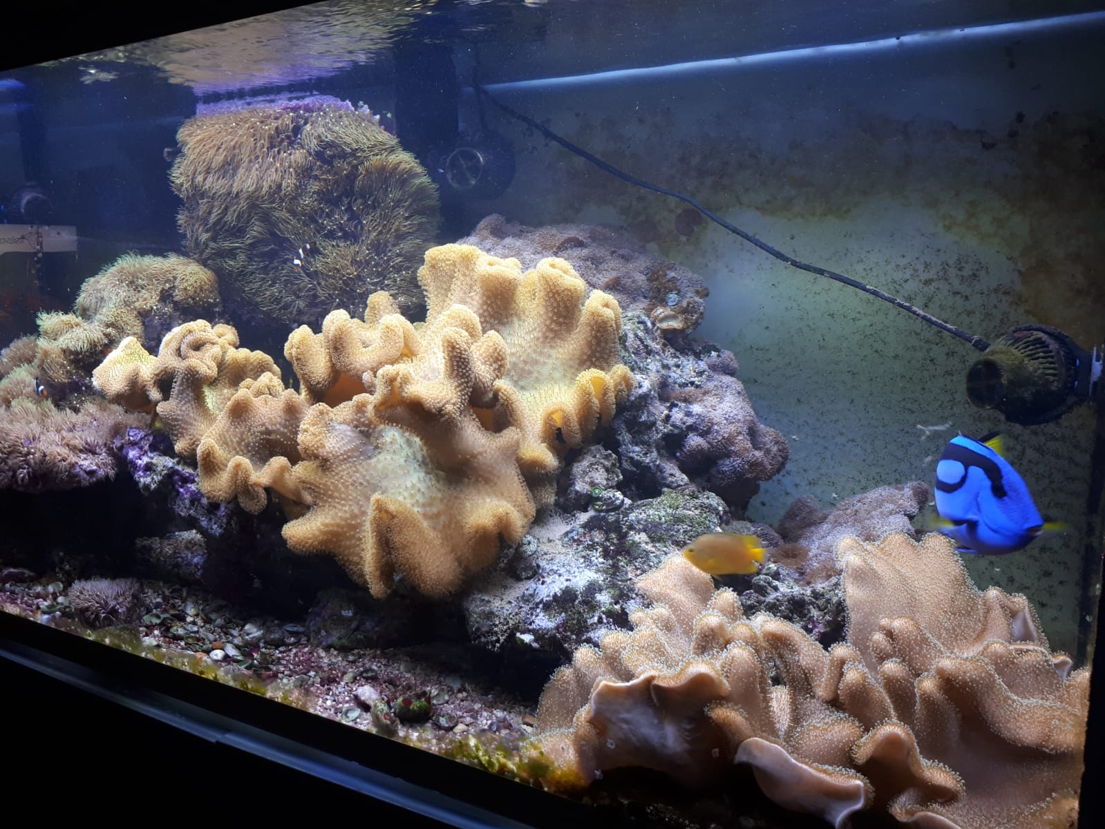

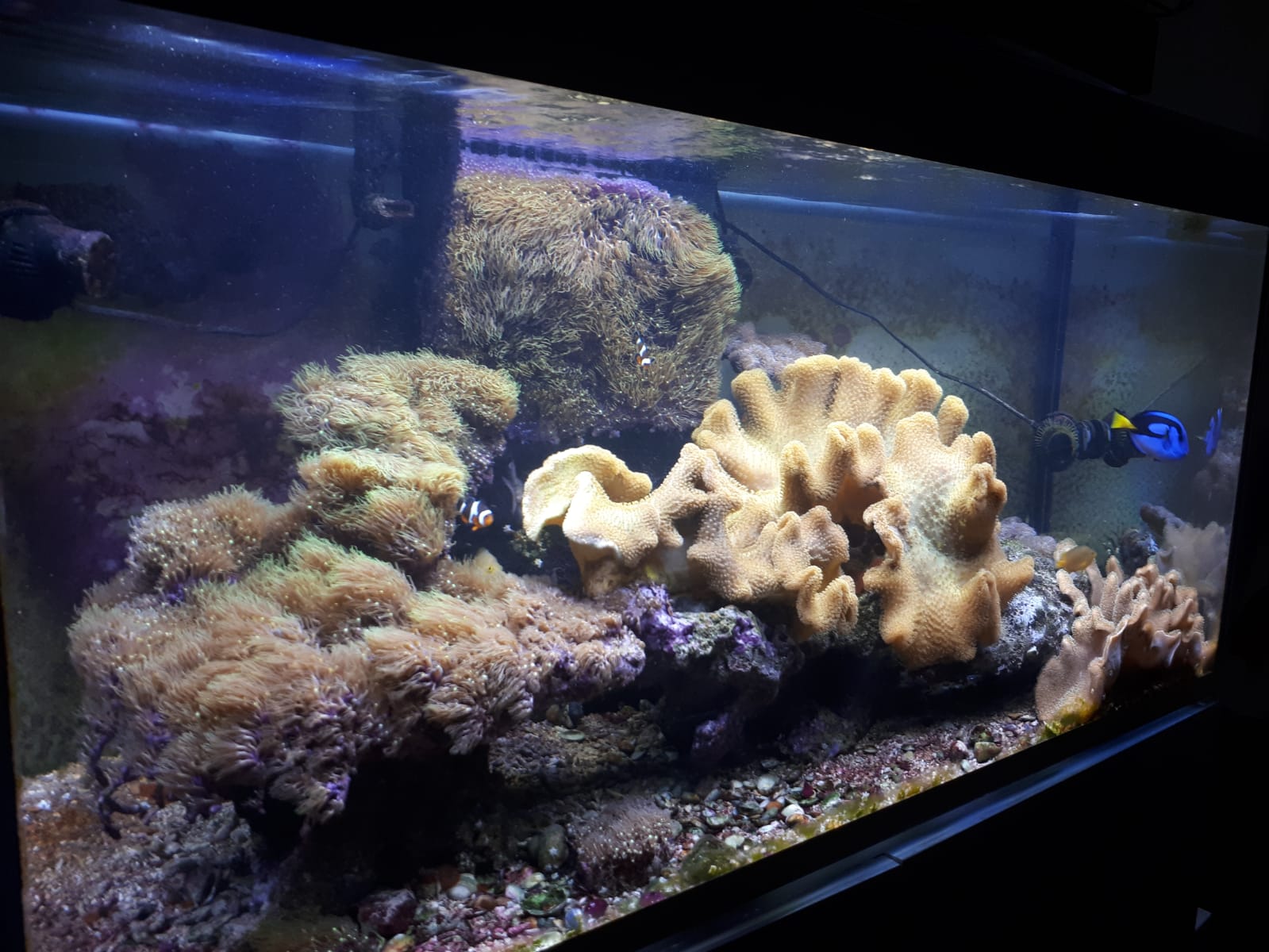

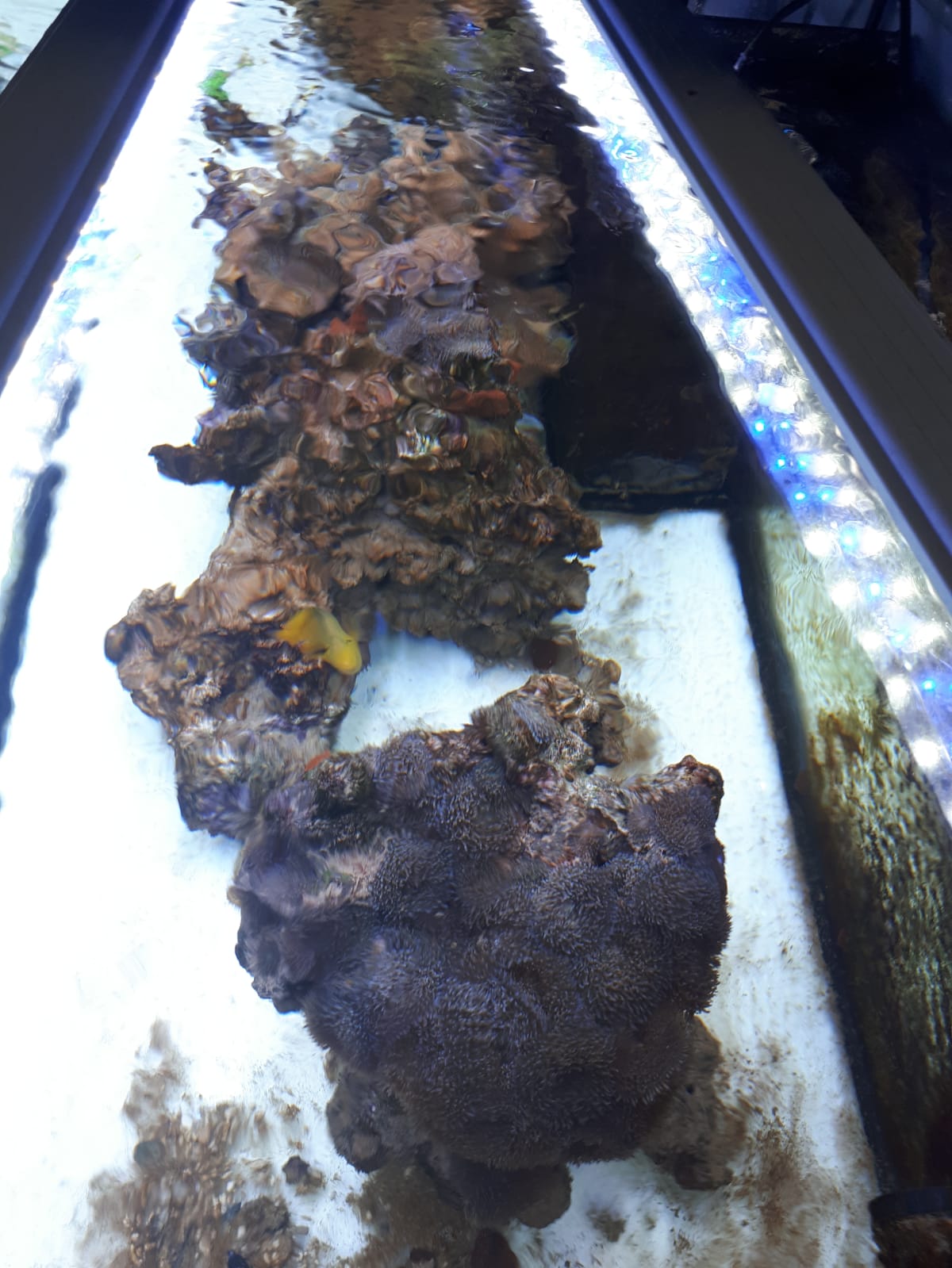

Hier zwei Bilder von Anfang Mai vor dem Umbau.

Na da hattest du ja etwas Pech. Ja, bei dem oben genannten Bildern müsste man einiges umbauen. Vielleicht wäre sogar ein Neustart empfehlenswert, je nachdem was du dir für die Zukunft auch vorstellst.

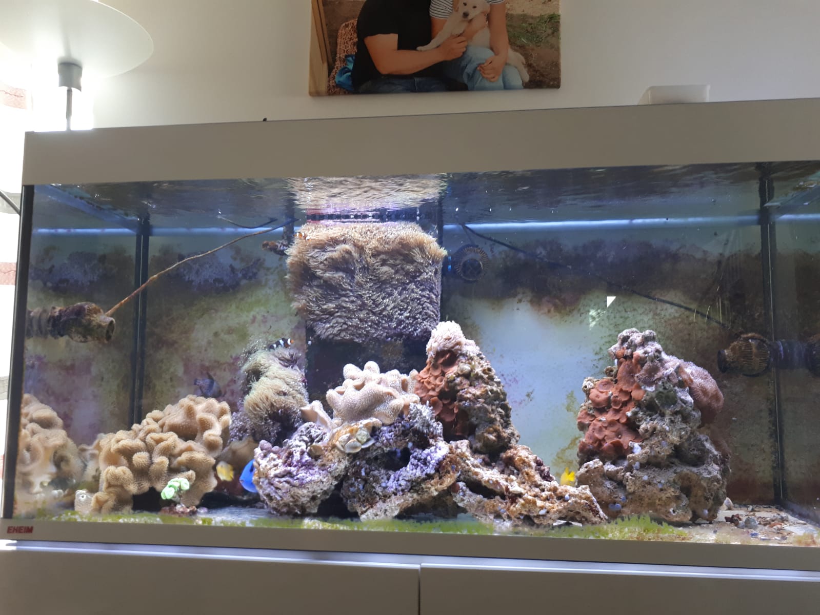

Einen Neustart versuche ich grade zu vermeiden. Da ich keine mögluchkeit der zwischenlagerung habe.
Ich würde gern ein gemischtes becken mit weichkorallen Anemonen Krustenanemonen und ein paar einfach zu haltende lps und sps draus machen.
Das Hautproblem is im moment mein po4 der lag bei 2,5 Anfang Mai/ Ende April.
Seit dem hab ich mehr las die hälfte gestein enfernt. Dabei Korallen abverkauft den kompletten Bodengrund entfernt.
Beleuchtung auf das Profil von Jörg aus dem A bis Z umgestellt.
Bei der Strömumg und dem aufbau bin ich ein bissel am rumschieben.
Eine dünne Schicht Bodengrund kommt wieder rein wenn ich mit der Strömung zufrieden bin.
Das Techniken wurde auch komplett rausgeräumt und gesäubert.
Mit Sangokai Basis bin ich in der dritten Woche
Mein po4 ist nu bei 0,4 wenn er weiter so gut runter geht is gut wenn nicht tausche ich noch ein paar steine gegen. Unbelastete aus.

Mit was reduzierst Du den PO4 Gehalt im Becken? Hast Du ein paar andere Werte gemessen, wie Salinität, Calcium, KH, Nitrat...?
Re: Vernachläsigtes Becken Umbau auf Sangokai

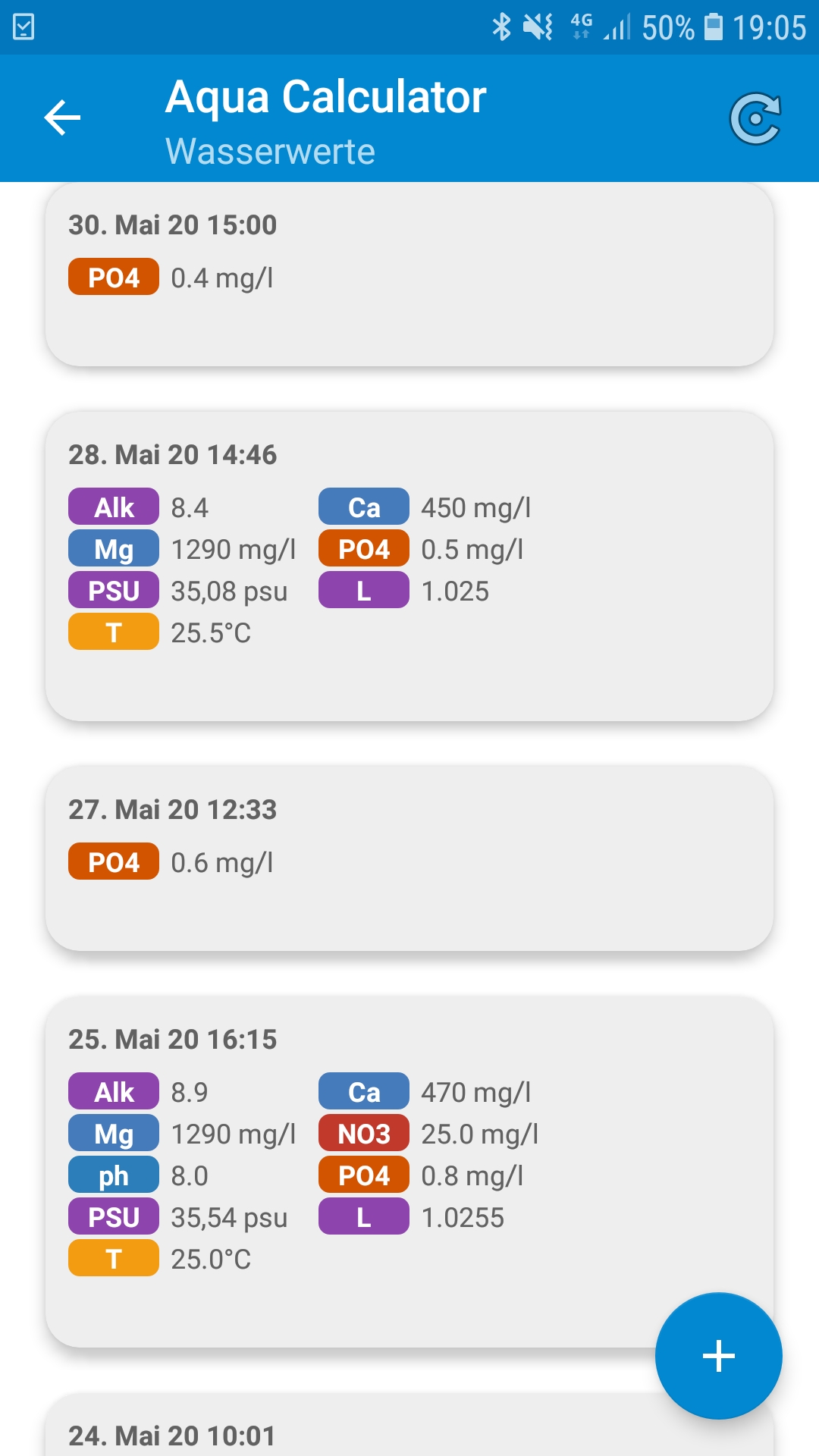

Hab durch den Umbau einiges an ww gemacht 4 stück mit 20%. Dazu läuft ein po4 absorber von Fauna Marin in einem selbstgebauten Fließbettfilter.
Die Daten der letzten Messungen Kh und Ca sind durch die ww zu hoch fallen aber grade wieder.

Was für ein Salz nutzt du, das dir dermaßen die KH und CA hochtreibt? Wir raten bei Sangokai eher von Pro-Salzen ab.Die Daten der letzten Messungen Kh und Ca sind durch die ww zu hoch fallen aber grade wieder.
War Tropic Marin Classic hab meine dosieranlage für die Balingsalze auch runter geregelt. Durch den masiven Umbau is der verbrauch auch durcheinander geraten. Die Korallen waren auch ein paar tage beleidigt zu.

Nein macht kein Sinn. Du musst erst PO4 auf 0,1 mg/l durch weitere Wasserwechsel und PO4 Adsorber nach unten bringen. Der Nitrat Wert ist auch noch ziemlich hoch.Benny88 hat geschrieben:So nu meine erste Frage hab hier eine icp Analyse pack ligen den ich gern benutzen würde um mal zu schauen wie die Wasserwerte so sind. Macht das jetzt schon sin oder sollte ich noch 2 Wochem warten bis ich mit dem Sangokai Start Dosierplan durch bin und alles stabieler läuft?

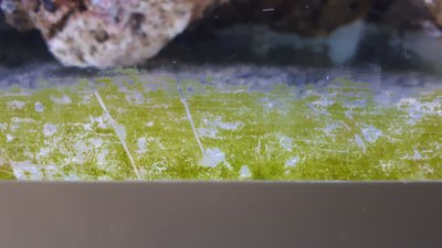

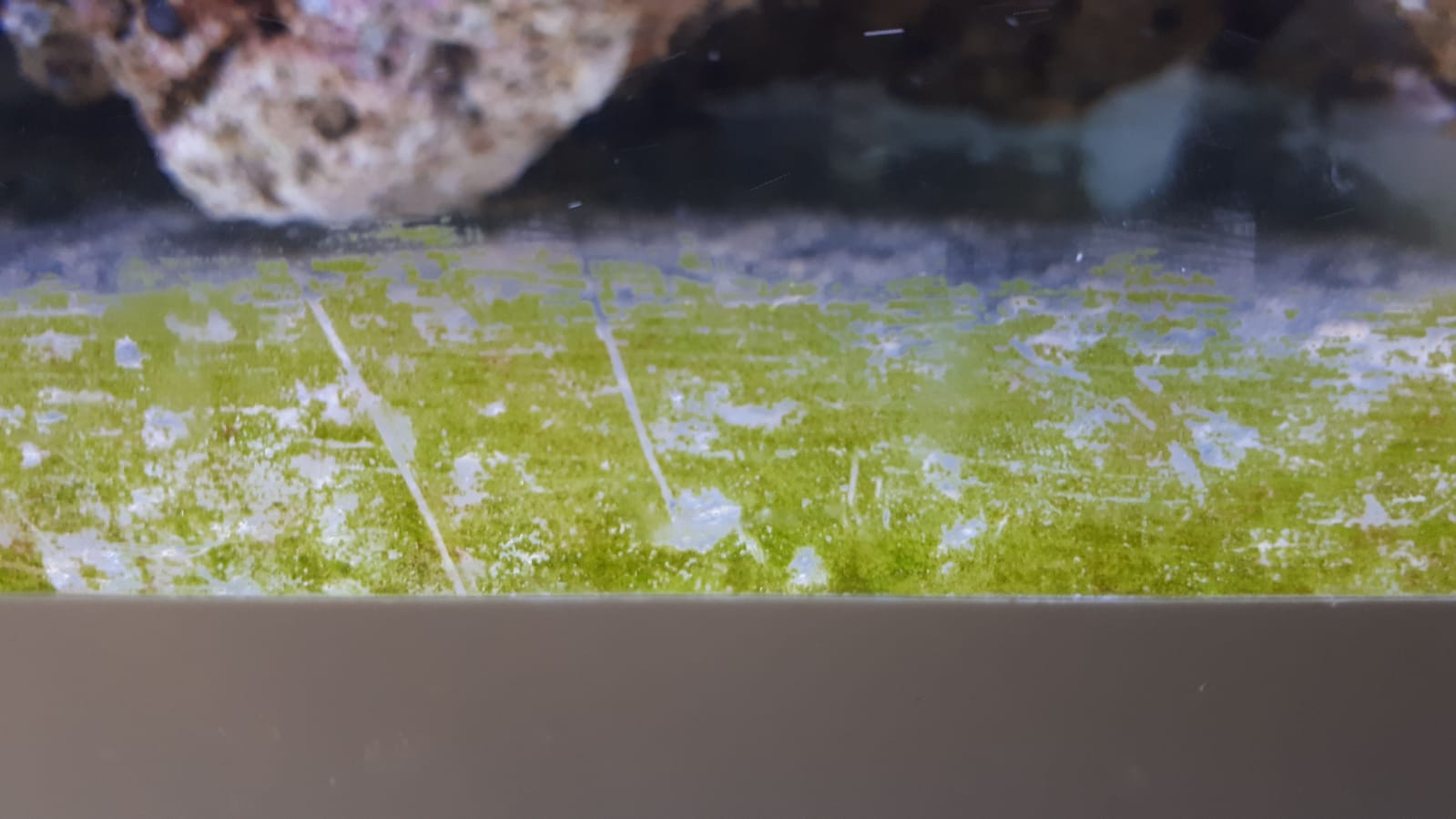

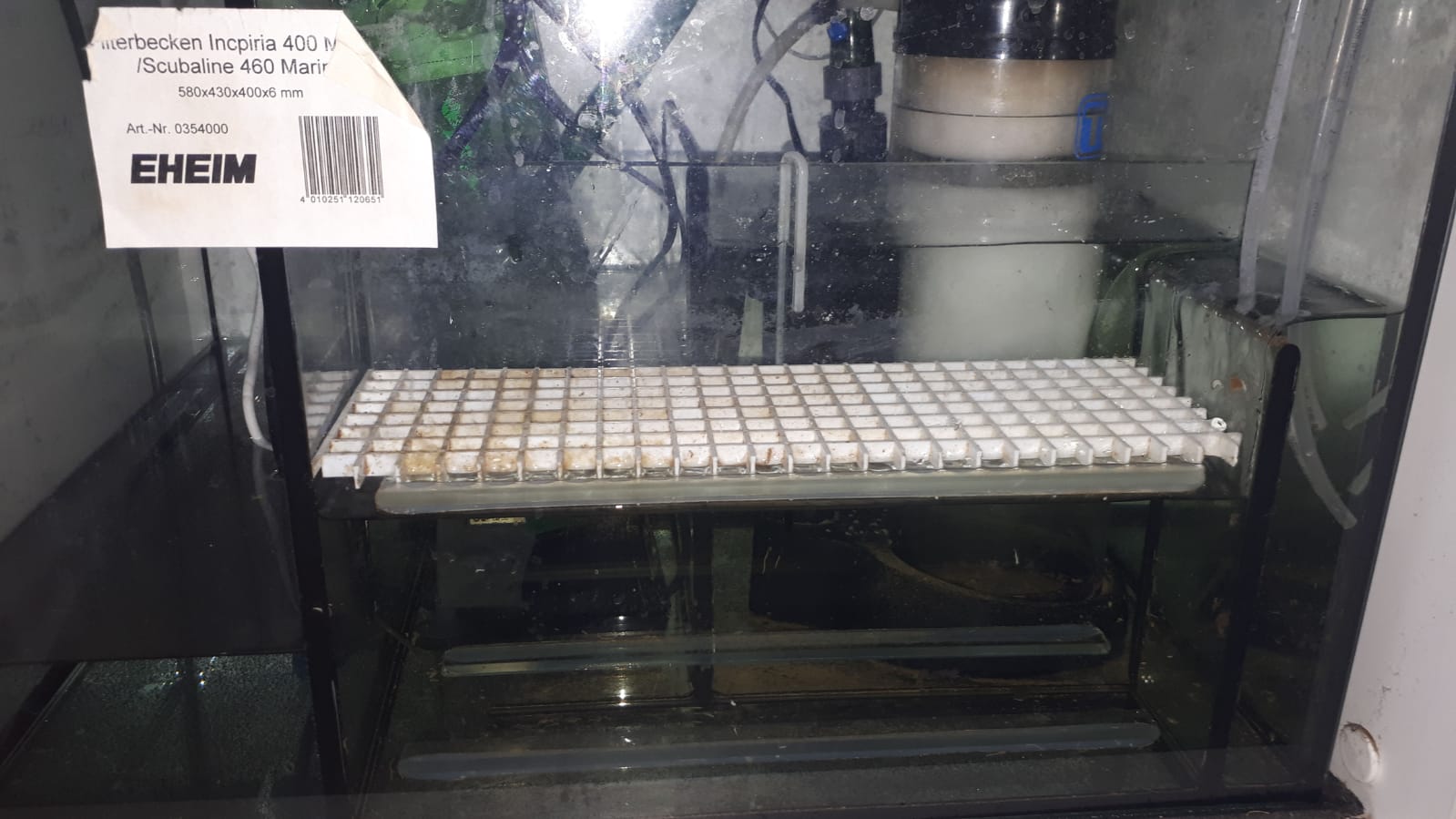

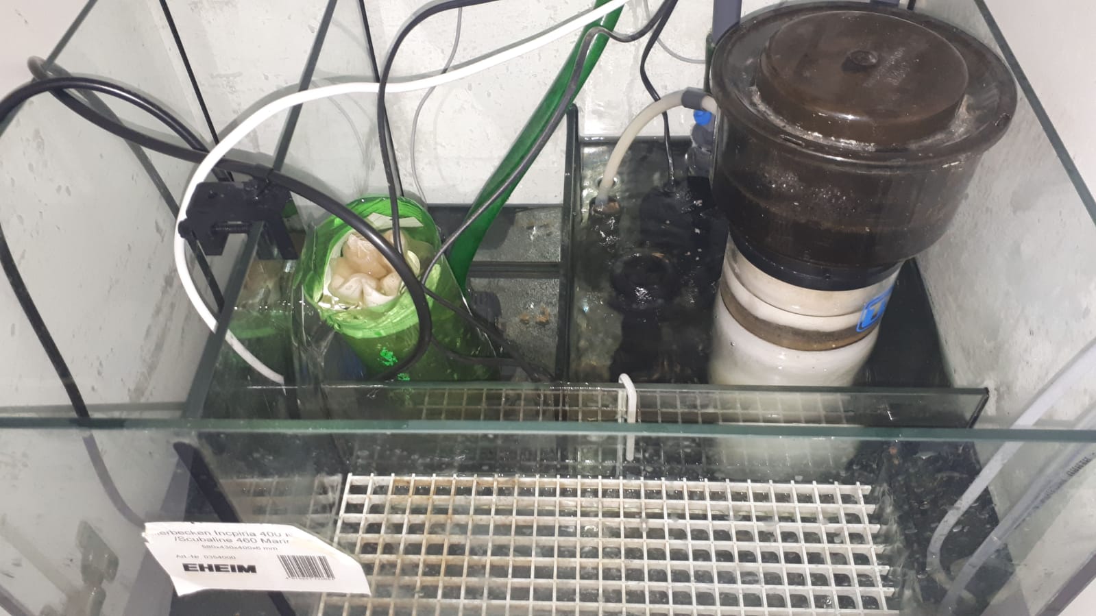

Die Strömungspumpen würde ich auch mal sauber machen; ebenso die Rückwand. Setze auch Schnecken ein. Kannst Du von den grünen Algen (auf dem Bild unten Mitte) eine detailierteres Bild hier rein stellen. Kannst Du auch ein Bild vom Technikbecken machen.

No3 Messe ich mit Salifert da geht der sprung leider von 25 auf 10. Der Farbausschlag is auch schon weniger geworden eher kleiner als 25 aber noch nicht bei 10 deswegen Notiere ich im moment den höheren wert. Müste ja auch bei 10 noch ein stück runter.

Die Algenbeläge will ich am Mittwoch auch mit weg machen. Hier noch das Technikbecken wurde letzte Woche Grundgereinigt hatte alles trocken gelegt und sauber gemacht. In der Flaschw läuft der po4 absorber ala provisorischer Fließbettfilter. Bin da aber schon auf der suche nach einem richtigen. Hab auch noch eine UV Anlage die ist aber grade nicht eingebaut da ich sie schon jahre nicht gebraucht hab und nur rein hängen würde wenn Probleme auftreten.
