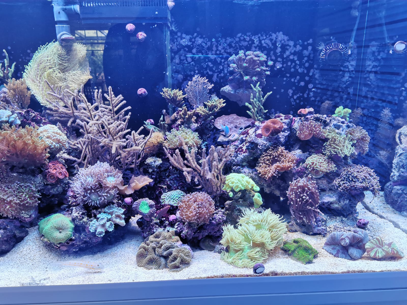

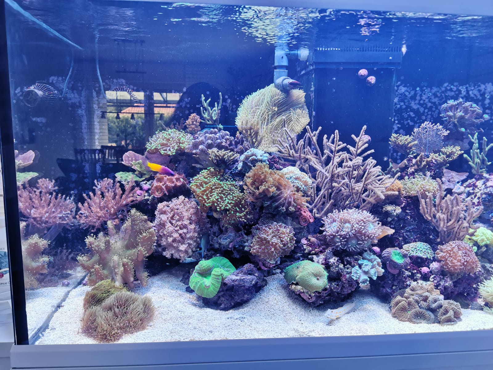

Hier aktuelle Fotos vom Becken: Positiv ist, dass wir keine Cyanos mehr haben. Aber ich denke, dass haben wir auch den zwei grabenden Seesternen zu verdanken.

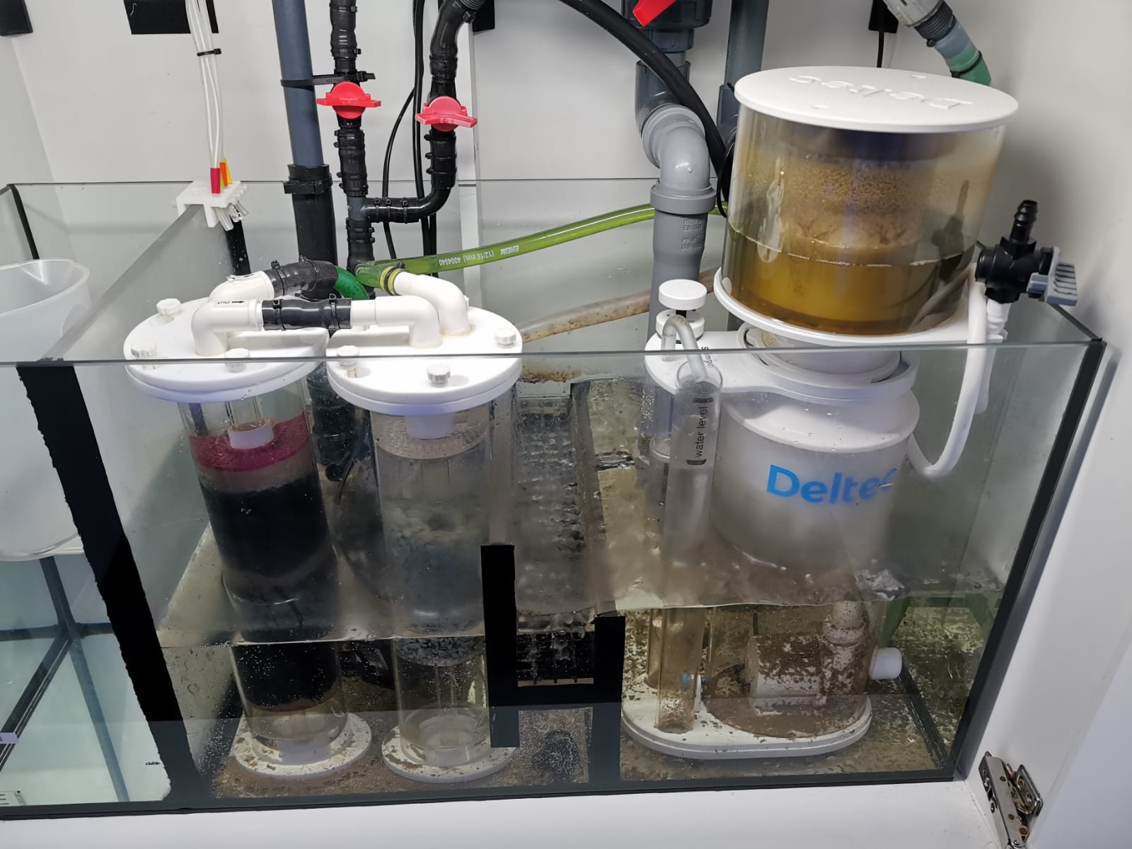

Ist das eine Filtermatte, die da zwischen Abschäumer und Rücklaufbecken im Zwischenraum eingesetzt ist?
Vielleicht kann jemand noch was dazu sagen aber meines Wissens können solche mechanischen Filter jede Menge Nährstoffe binden und natrürlich auch wieder abgeben. Ich verwende ausser einem groben Filter beim Einlauf keinerlei mechanische Filter.

Hi SimTom,
Ich kenn jetzt leider nicht den kompletten Werdegang aber grobe Auffälligkeiten zeigt die Analyse jetzt nicht.
Fluorid und Jod etwas anheben.
Was aber auffällig ist und auch für die erhöhten Nährstoffe verantwortlich ist ist das euer technikbecken und Abschäumer sehr viel Detritus enthält.
Das solltet ihr einmal richtig absaugen und sauber machen.
Das Zeolith solltet ihr entfernen vor allem weil es nach dem Abschäumer platziert ist.
Der Abrieb vom Zeolith welcher die Bakterien enthält welche die Nährstoffe aufnehmen landet so mehr in eurem Becken und bildet durch Rücklösungen wieder neue Nährstoffe.
Deshalb kann es sein das der PO4 adsorber gerade soviel bindet wie wieder neues dazukommt.
Die Tiere und das Becken machen auf dem Bild eigentlich einen sehr guten gesunden Eindruck.
Ich würde dem Becken etwas Zeit geben und gerade dem Nitratwert nicht allzuviel Bedeutung schenken.

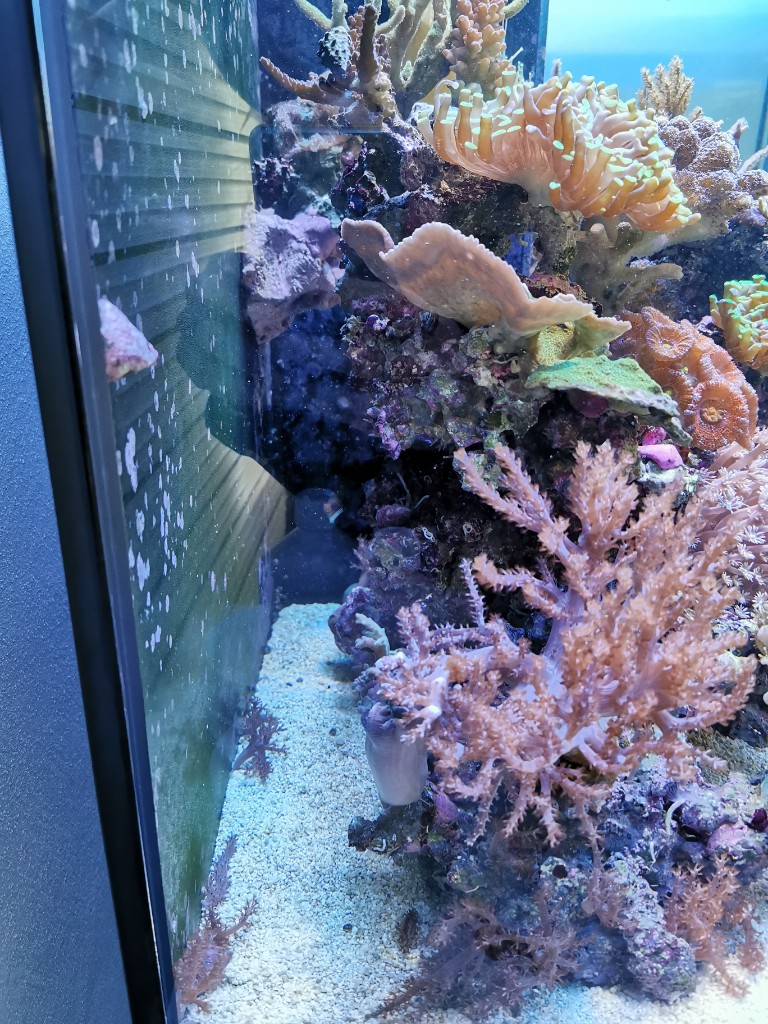

Hi SimTom, wie ist denn der Riffaufbau konzipiert. Lehnen die Steine alle an der Rückwand. Könnt ihr ein Bild von oben machen.
Bzgl Strömungkonzept. Wie sind die Stömungspumpen angeordnet? Ich sehe zwei, eine links und eine rechts oben auf die Frontscheibe ausgerichtet. Ich würde mal sagen, da habt ihr Gammelecken hinten im Becken.

Nein, die Steine stehen frei und sind nicht mit der Rückwand verbunden. Hier ein paar Fotos von oben und von hinten;tropicreef hat geschrieben:Wie ist denn der Riffaufbau konzipiert. Lehnen die Steine alle an der Rückwand. Könnt ihr ein Bild von oben machen.
Jeweils rechts und links vom Ablaufschacht sind auch noch zwei Pumpen die schräg von unten nach oben strömen und die Rückförderpumpe tut ja auch noch ihren Teil dazu. Strömung gibt es meiner Meinung nach genug und wie gesagt auch keine Gammelecken. Ablaufschacht ist auch sauber, paar Glasrosen haben sie hier hin verirrt, sonst aber alles in Ordnung. Andere Ideen?tropicreef hat geschrieben:Bzgl Strömungkonzept. Wie sind die Stömungspumpen angeordnet? Ich sehe zwei, eine links und eine rechts oben auf die Frontscheibe ausgerichtet. Ich würde mal sagen, da habt ihr Gammelecken hinten im Becken. Ist der Ablaufschacht sauber?

Das täuscht, hier ist keine Filtermatte oder ähnliches eingesetzt. Es ist quasi nur eine Vorrichtung um evtl. mal etwas kurzfristig zu filtern. Aber würde bisher nicht genutzt.Clyro hat geschrieben:Ist das eine Filtermatte, die da zwischen Abschäumer und Rücklaufbecken im Zwischenraum eingesetzt ist?
