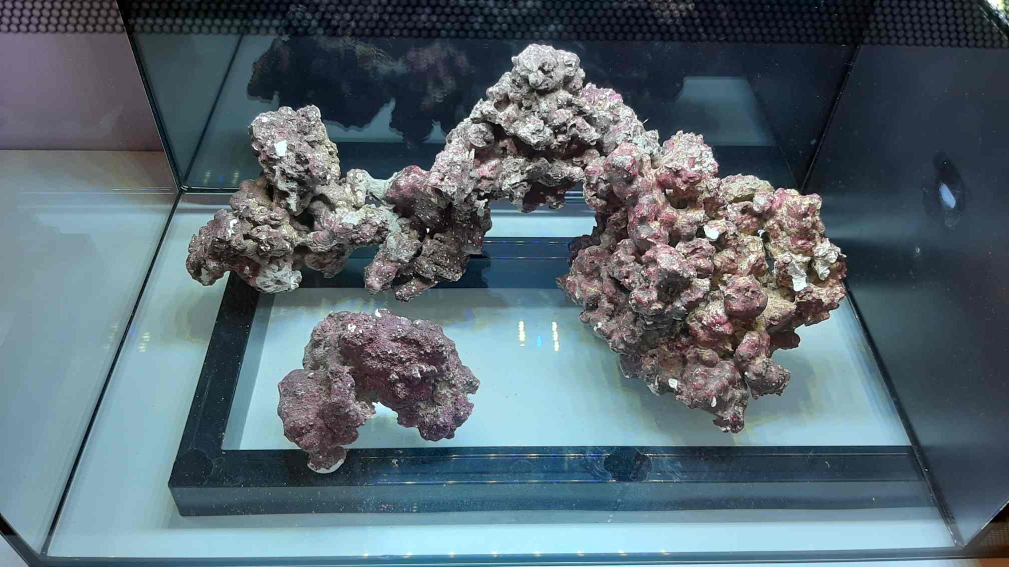

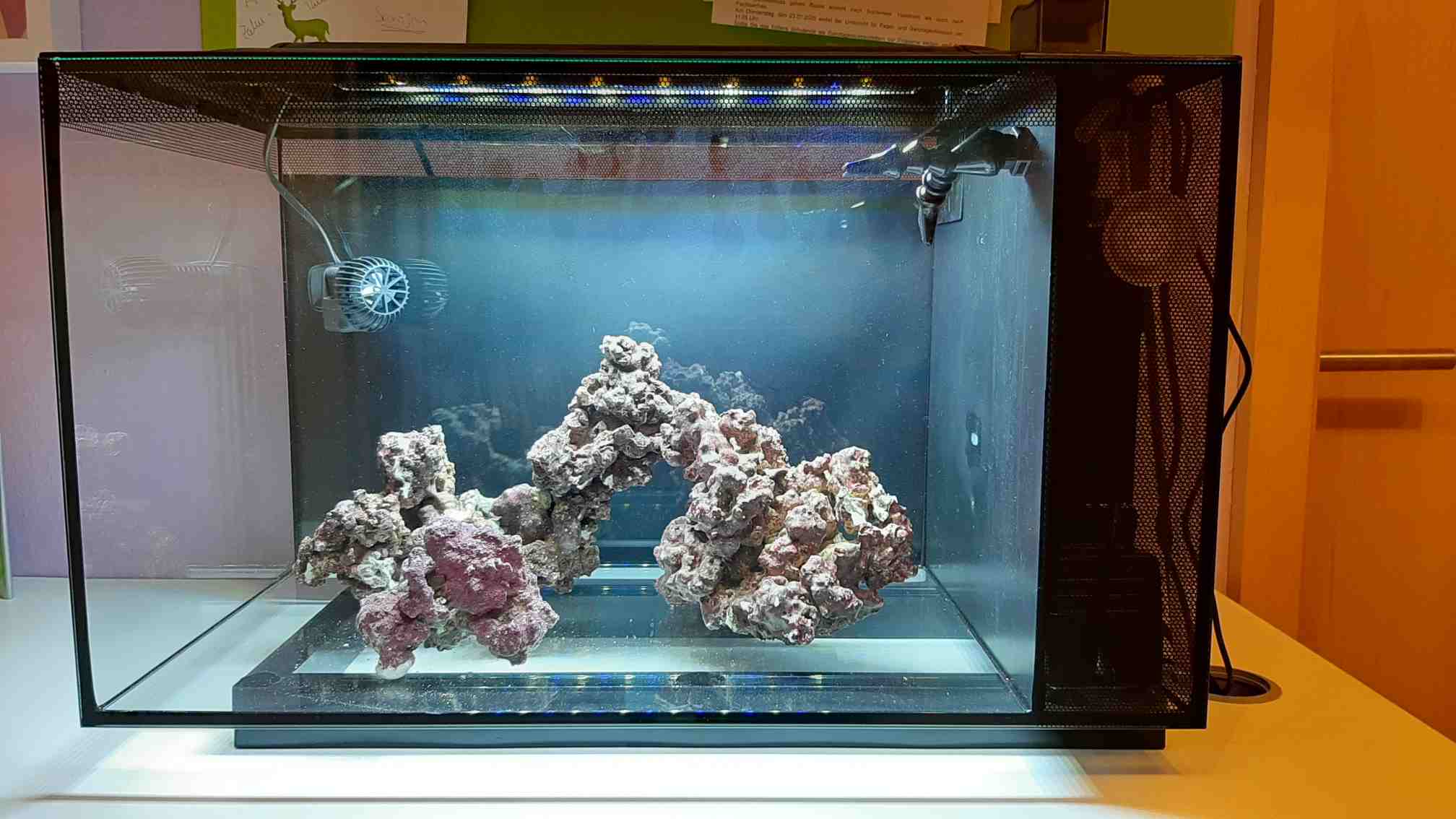

Und hier noch zwei Fotos...

Schickes kleines Becken hast du da :)
Der Aufbau gefällt mir gut!

Zu 2.
Mit der Strömung musst du ein wenig schauen wenn das Becken läuft.
Aus optischen Gründen würde ich sie wie auf dem Bild lassen nur etwas höher nehmen und dann diagonal nach unten über das Riff in die rechte untere Ecke strömen lassen.
Mit einer 2. Pumpe wirst du denke ich flexibler sein.
Diese würde ich unten rechts hinter dem Aufbau nach links strömen lassen um gammelecken zu vermeiden.

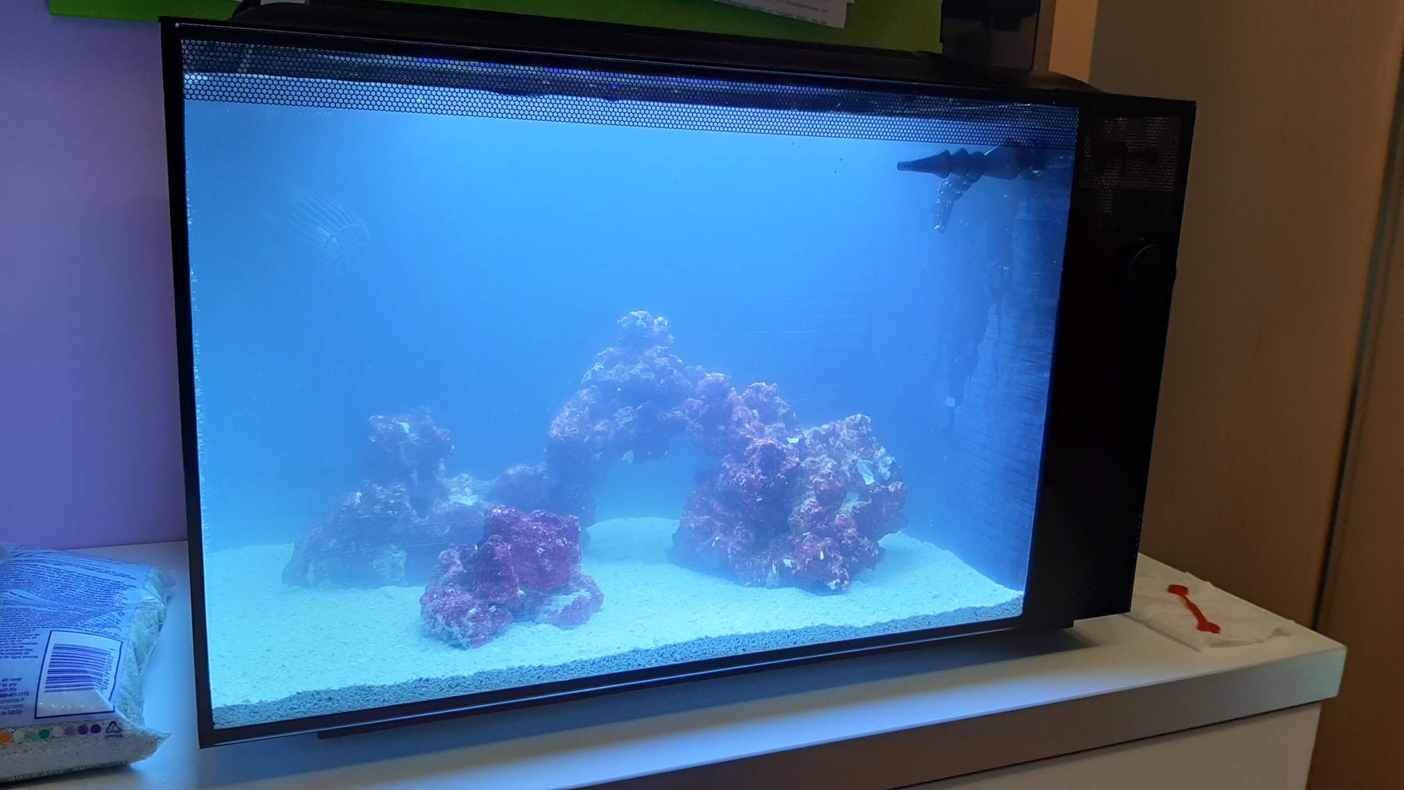

So, das Wasser ist drin - es sind 41 Liter reingegangen... Im Moment ist das Wasser natürlich noch etwas trüb.
Die RFP ist schrecklich laut... ich warte jetzt mal ein paar Tage und wenn es sich dann nicht bessert, dann muss die raus!
Die zweite Strömungspumpe fehlt noch (der Controller hat leider eine längere Lieferzeit), aber ich denke, das ist nicht schlimm, denn bis die Korallen kommen, sollte auch die Pumpe da sein. Wenn nicht, dann wird für die ersten paar Tage sicherlich auch eine Pumpe reichen.
Morgen werde ich die Wasserwerte messen und die Temperatur kontrollieren und dann baldmöglichst auch den Anamnesebogen einstellen. Das Licht wirkt auf dem Foto übrigens wesentlich blauer, als es in Wirklichkeit ist...
Dass aus dem Abschäumer noch nix rauskommt ist normal? Oder muss ich da nochmal mit der Einstellung spielen?

Auf dem einzelnen Stein vorne wollte ich gerne Cyphastrea ansiedeln, bin mir aber nicht sicher, ob die zu lange Kampftentakeln für mein kleines Becken bekommt. Vielleicht kann mir da jemand von euch einen Rat geben?

ich wünsche dir viel Erfolg mit dem Fluval-Aquarium :D Der Aufbau gefällt mir sehr gut.
