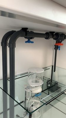

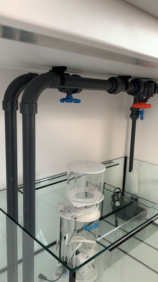

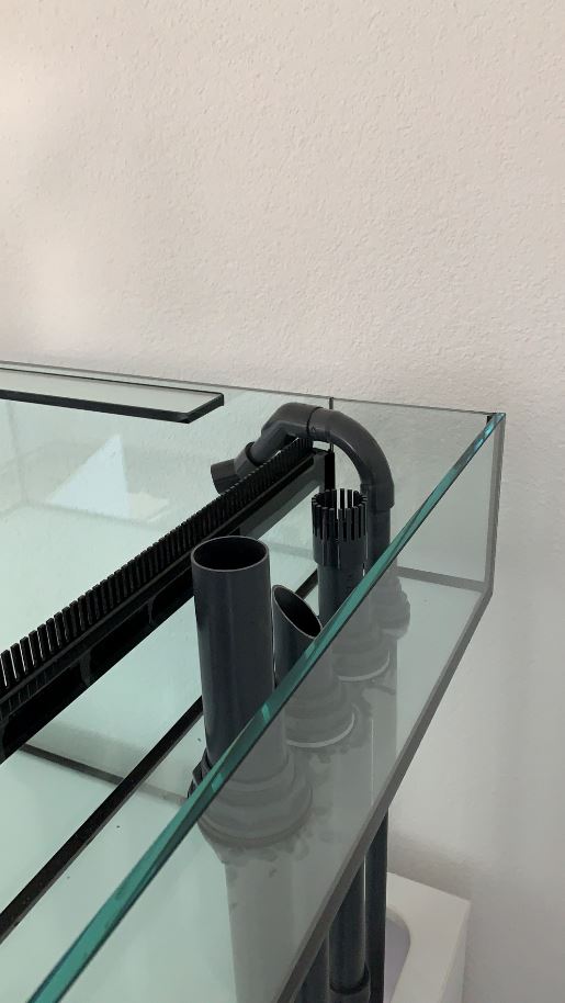

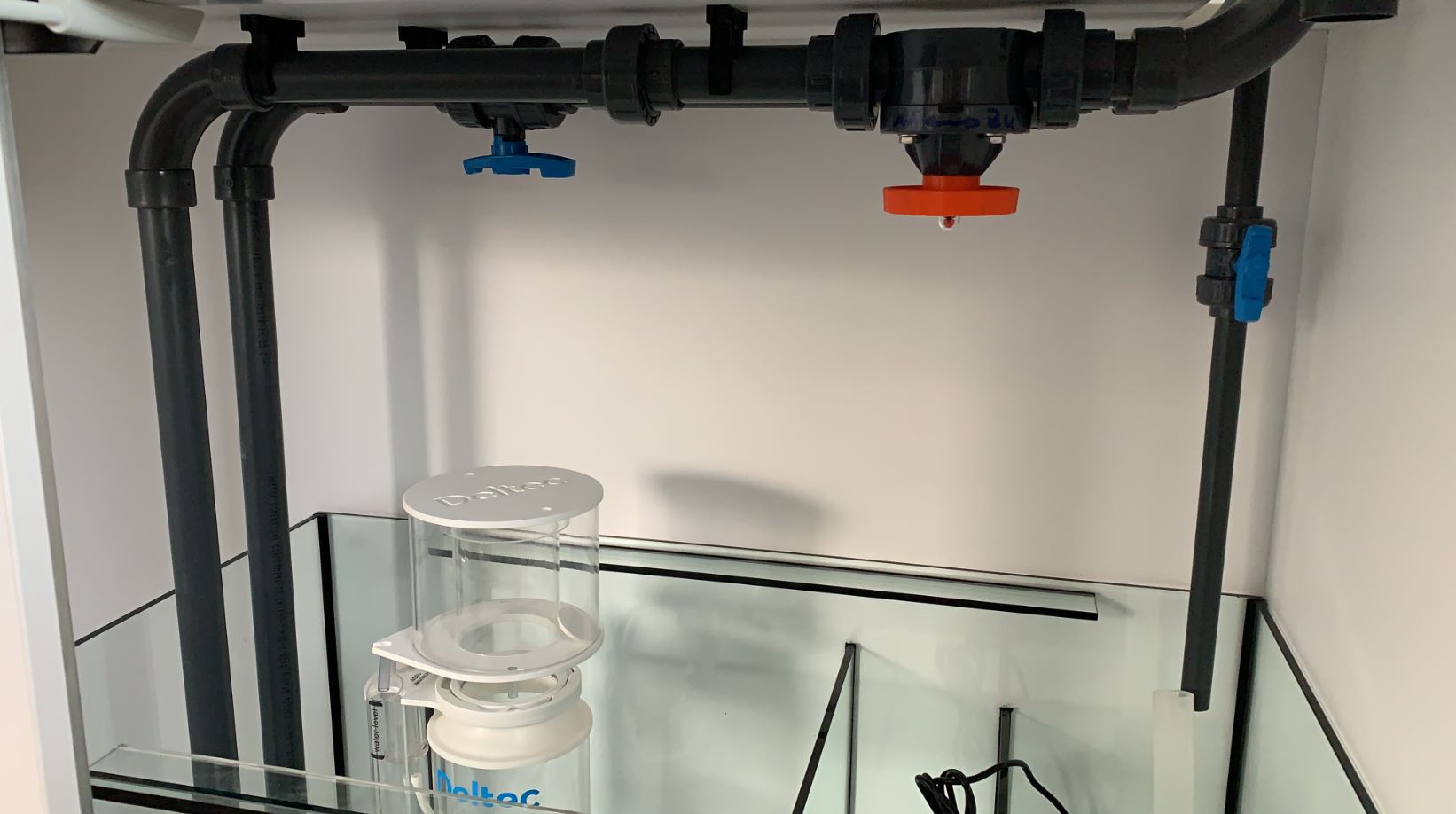

Am Samstag hatte ich mich um die Verrohrung gekümmert.
- 50er Rohr als Kabeldurchführung
- 40er Rohr als Ablauf oben abgeschrägt, mit Membranventil in der Leitung für Wasserstandregulierung
- 40er Rohr als Notüberlauf mit Kamm und Absperrhahn in der Leitung
- 25er Rohr als Zulauf mit Absperrhahn und Silikonschlauch zur RFP
Alle Klebestellen wurden mit Reiniger gereinigt & mit PVC-Kleber verklebt. Die Stutzen im Rucksackablauf sind nur mit Teflonband umwickelt & gesteckt.
Voraussichtlich Mittwoch wird das Becken an den vorgesehenen Platz gestellt & mal mit Wasser gefüllt. So soll es mal eine Nacht lang mit RFP laufen.
Aufsalzen ist für Sonntag geplant und es juckt in den Fingern :)
Fabian

Das sieht sehr gut aus, wir hoch ist die letzte Scheibe im Tb auf der rechten Seite?
Ich glaube die maximale wasserstandhöhe für den Abschäumer ist 22 oder 23 cm!
Freysen
Beiträge: 31
Registriert: Donnerstag 9. April 2020, 23:18
Re: 600 L - Raumteiler
Beitrag von Freysen »
Hi Denny,
Freut mich, dass du mitdenkst!
Die Scheibe zwischen großer (Abschäumerkammer) und mittlerer (Ablegerkammer) Kammer hat in der Tat eine Höhe von 30cm.
Das mit dem Abschäumer habe ich bedacht, dieser wird auf einem Gestell von Lichtrasterplatten stehen und somit auf seine Wasserstandshöhe kommen :)
Ich wollte den Abschäumer zwingend in die erste Kammer packen und habe mich deshalb für diese Lösung entschieden.
