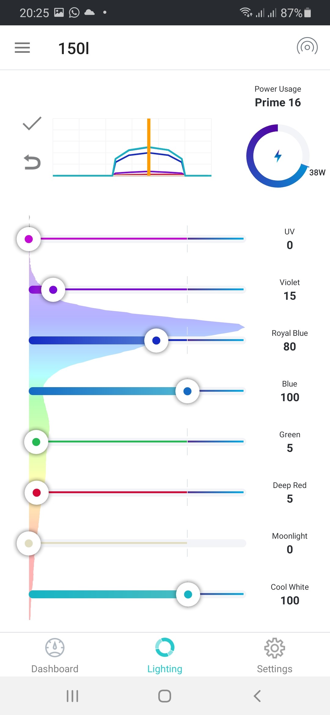

Zwecks besserer Ausleuchtung habe ich zusätzlich zur Hydra 26 noch die Prime 16 HD vom kleinen Becken aufgehängt. Jetzt bin ich mir aber unsicher, wie ich die Lampen einstellen muss. Ich habe mich an die SEA-Z gehalten bezüglich der Lichtfarben und der Beleuchtungsdauer, aber ich weiß nicht, auf wieviel Prozent/Watt ich die Lampen einstellen soll.
Ich habe diverse Reefer 170 gegoogelt (weil identische Beckenmaße), die ihre 26er-Hydras auf etwa 50% laufen lassen, das wären dann etwa 45 Watt. Aber wie ist das jetzt bei 2 Lampen? Beide auf 45 Watt? Aber das wären zusammen 90 Watt und das erscheint mir verdammt viel für ein Becken mit den Maßen 60x50x50cm. :?:
Bitte helft mir, mein Gedankengewirr zu lösen!
LG Kathrin

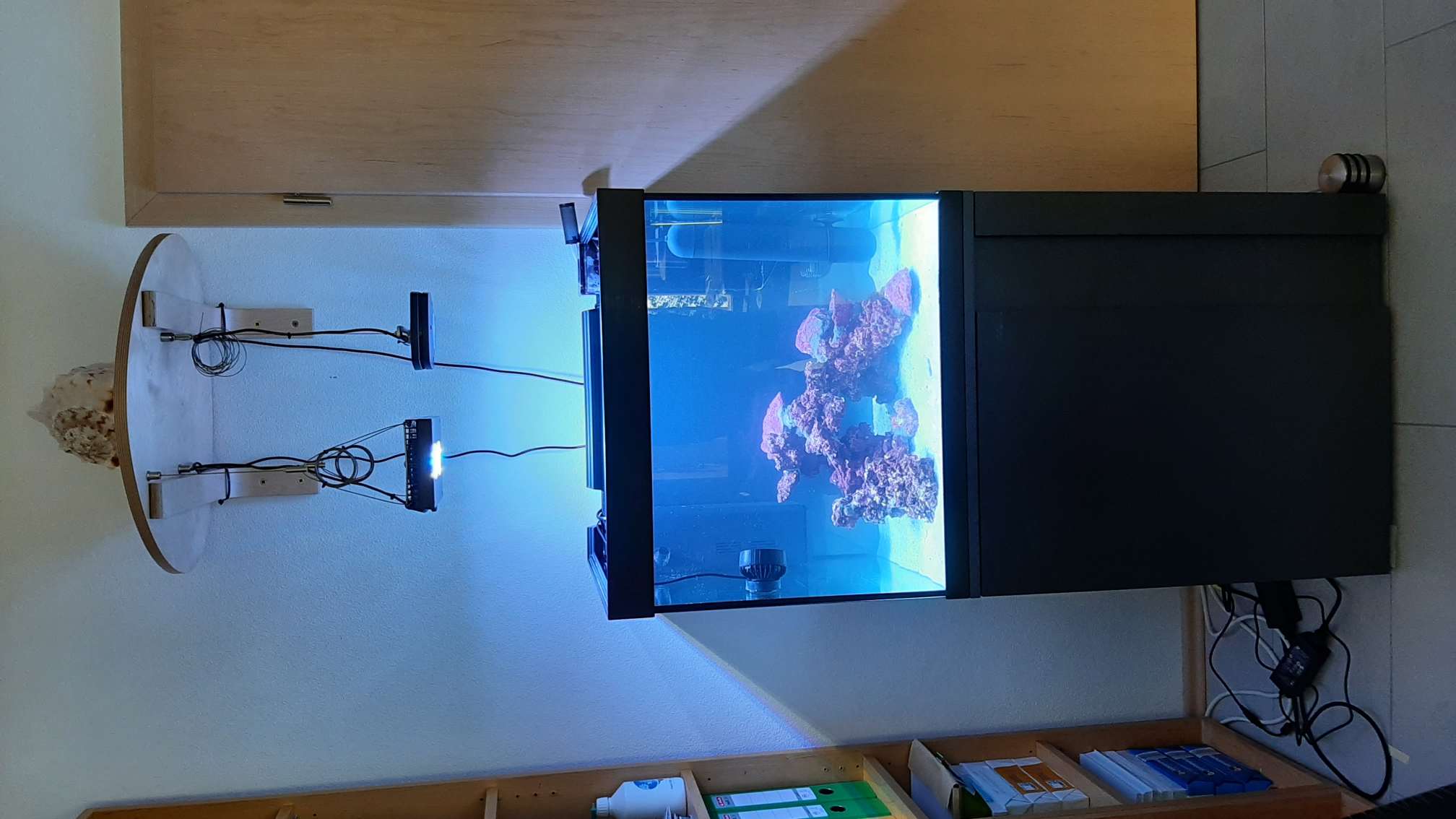

Hier eine Gesamtansicht vom Becken:

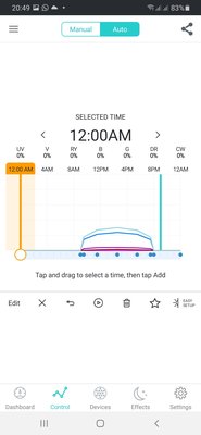

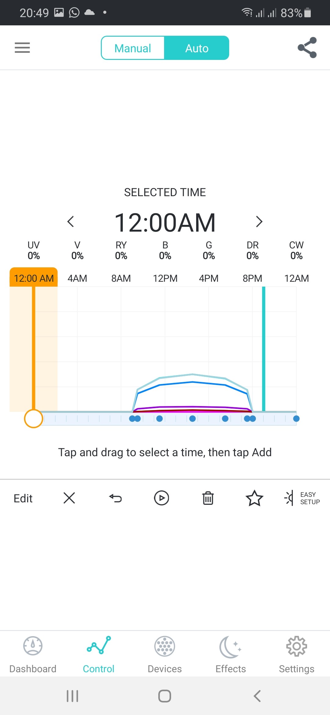

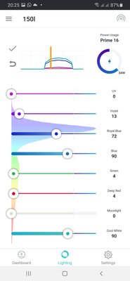

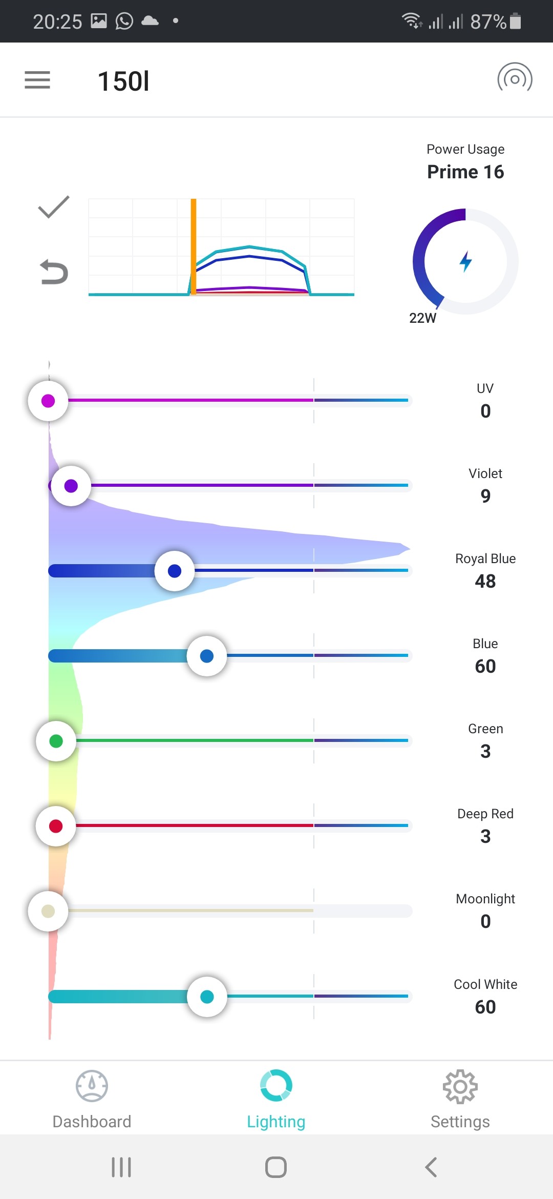

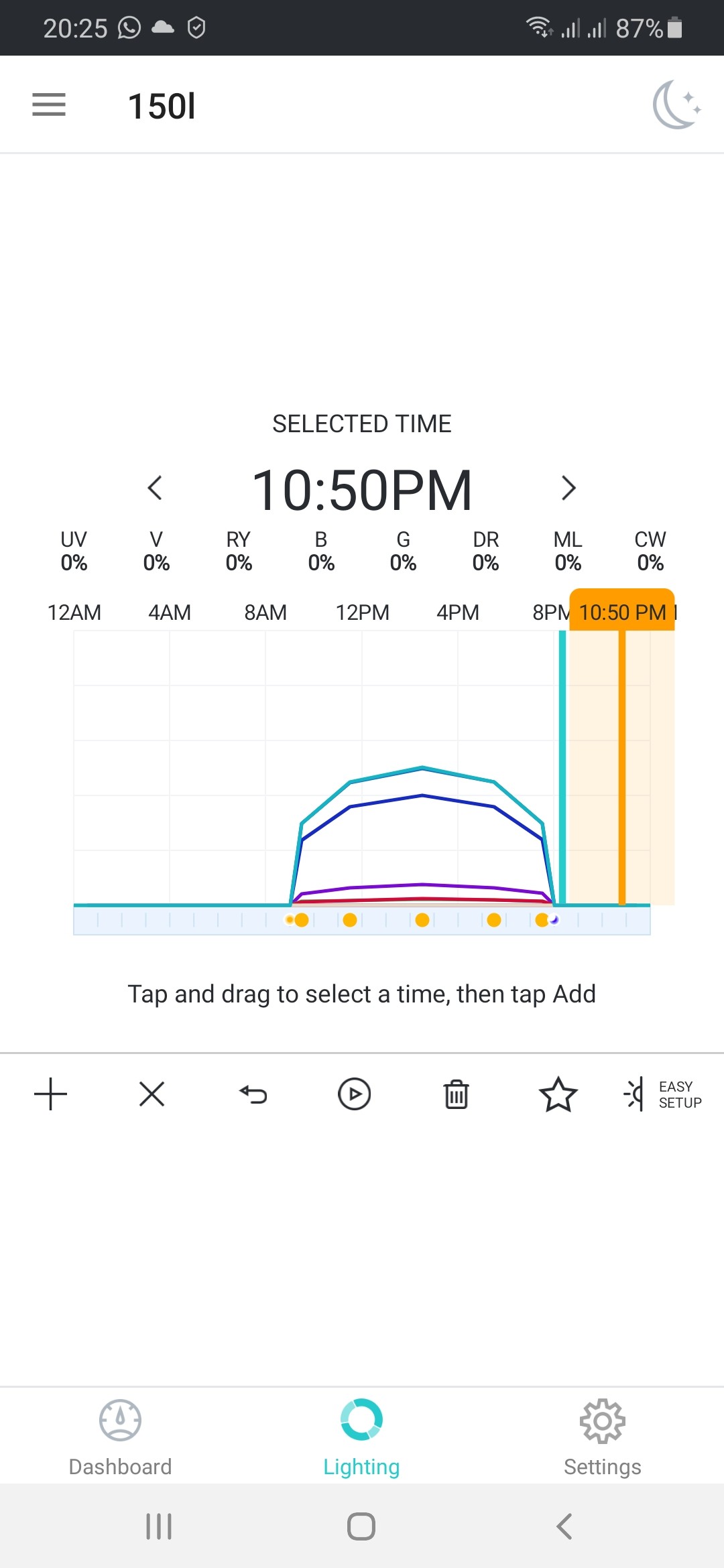

Hier die vorläufige Programmierung der Prime HD
Liebe Grüße
Kathrin

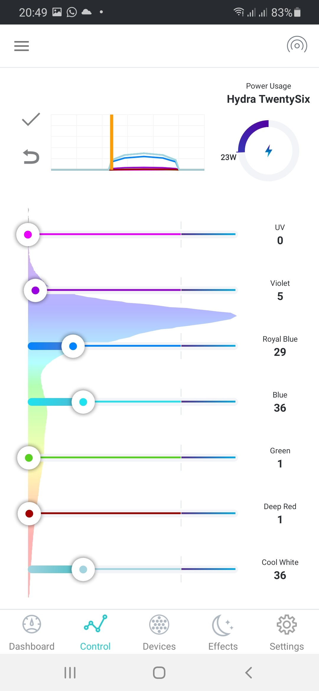

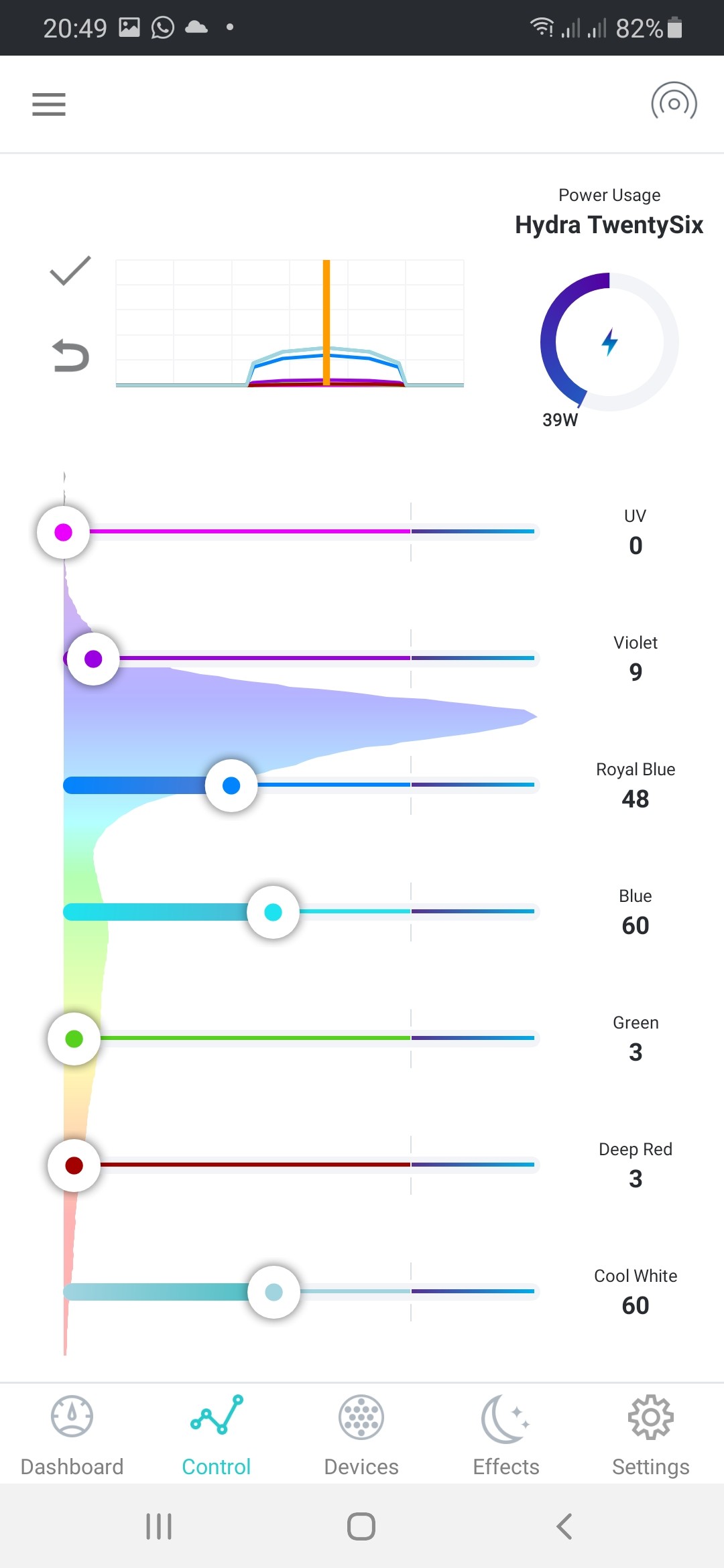

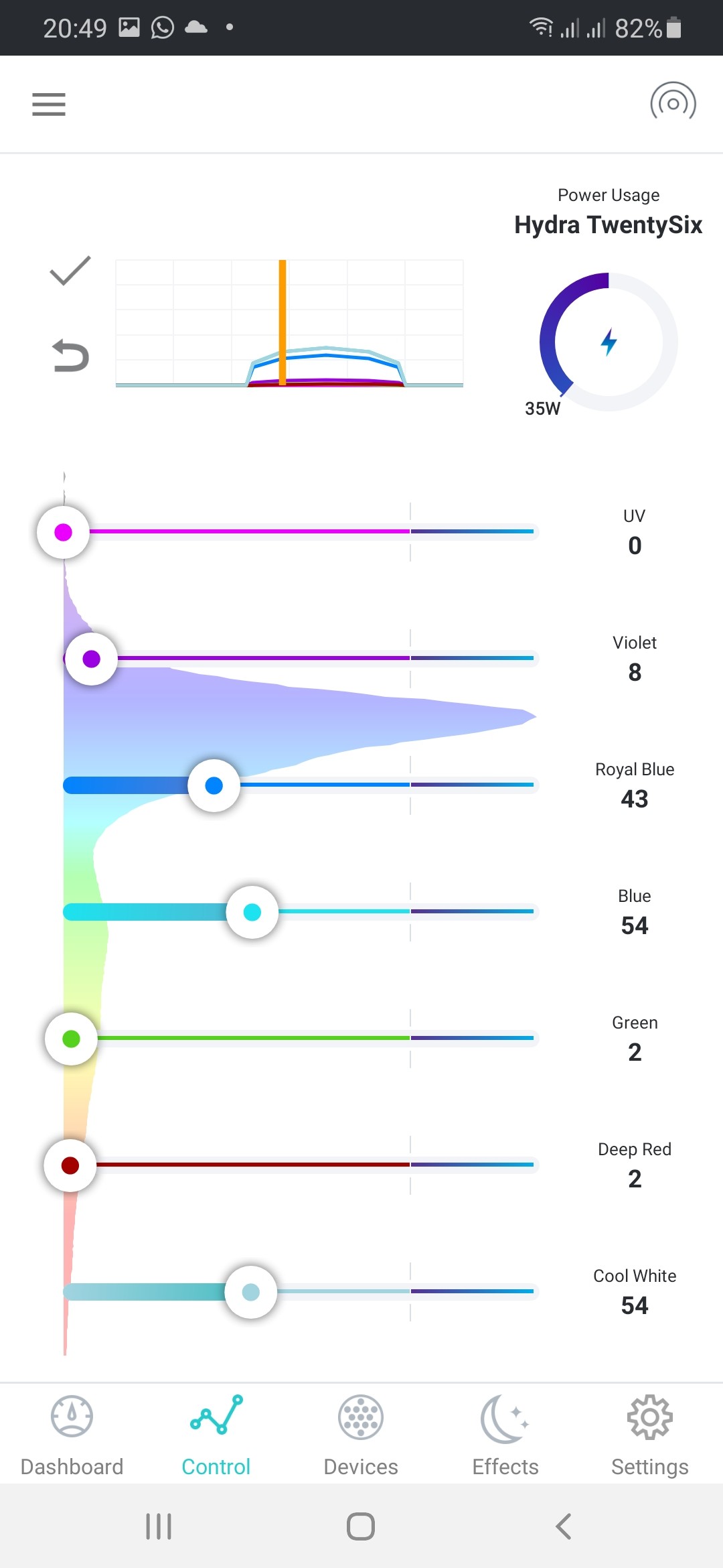

Und jetzt noch die Hydra 26:
Liebe Grüße
Kathrin

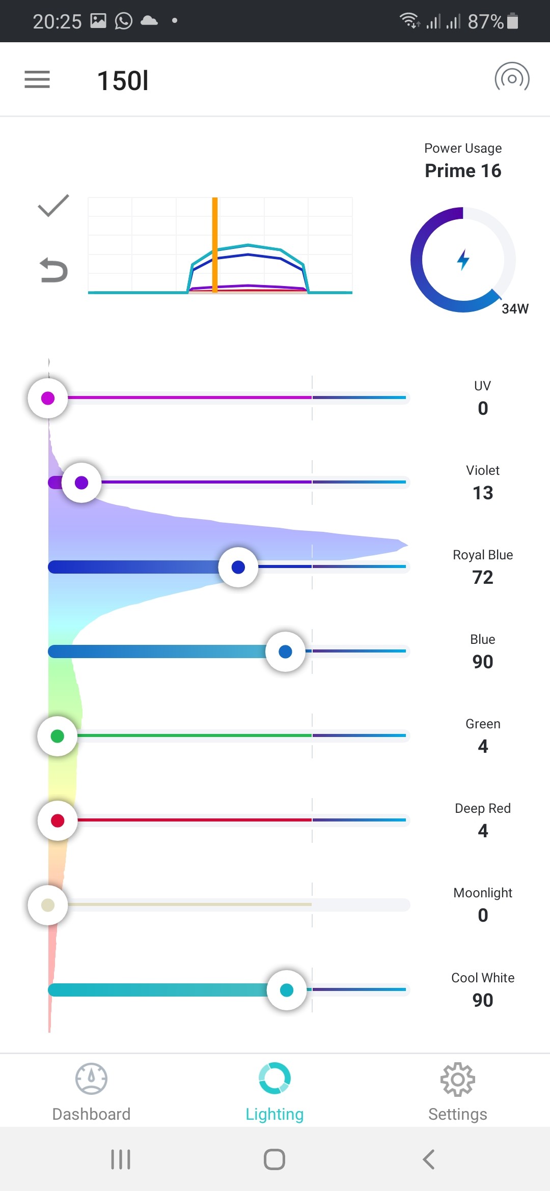

Beide Lampen laufen also im Moment mit maximal 38 bzw. 39 Watt... zu viel oder zu wenig?
Danke und LG!
Kathrin

Re: Start 150l-Riff - bitte um Hilfe
Ich bin zwar kein LED-Freak aber ich würde die Intensität erstmal so einstellen, dass beide Lampen mit ca. 30 Watt laufen. Da wird dir keine Koralle verhungern und du wirst auch keine grillen.
Bei LEDs bin ich persönlich zu Beginn immer etwas vorsichtiger als mit T5. Die Intensität erhöhen kannst immer noch.
