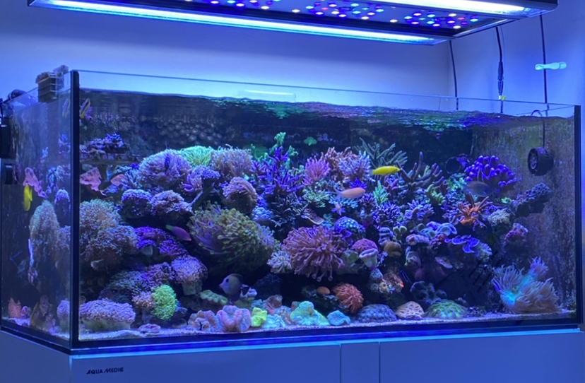

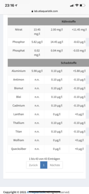

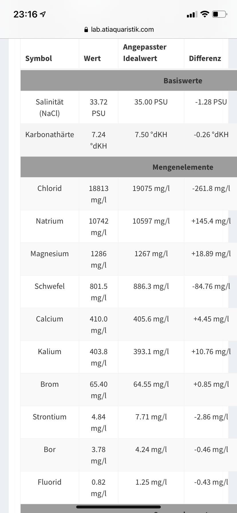

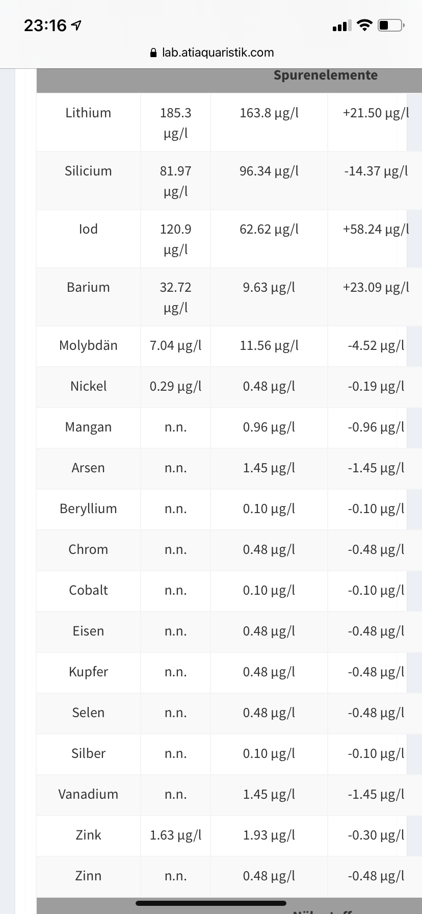

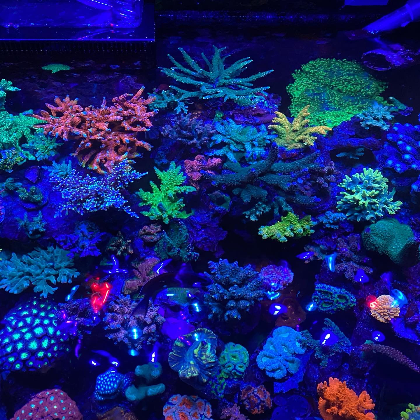

ich habe das Ergebnis meiner Ati icp erhalten.
Soweit alles ok. Was denkt ihr?
Komisch für mich:
Jod zu hoch obwohl ich es nicht dosiere-wie kann ich das senken?
Strontium zu gering-wie kann man den täglichen Verbrauch ermitteln?
Info: ich mache alle 2 Tage 5%ww mit versch. Salzen( AM pro reef, Dd, Fauna, Dupla, Colombo, arka, redsea).
Kh und Ca halt ich mit Balling light im richtigen Bereich.
Spuris werden ebenso von Fauna in min Menge zugegeben.
Beste Grüße
Andreas
Komisch für mich:
Beste Grüße
Andreas

Re: Icp und schöne Bilder
Andreas K. hat geschrieben:Hallo,
Komisch für mich:
Des Weiteren habe ich Fauna 0,04 Po Senker drin.
Ich messe mit meinem Checker andere Werte als ati.
Ebenso messe ich mit dem Nyos weniger Nitrat.
Die Probe wurde Montags verschickt-Ergebnis gabs 8 Tage später...
Ist das noch repräsentativ?
Ich messen Po4 bei 0,06
Und No3 bei 5
Beste Grüße
Andreas

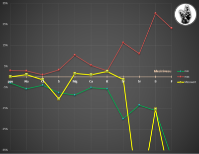

Hallo Andreas, erst einmal tolle Bilder. Steht ja ganz ordentlich da.
Der Schwefelgehalt ist auch zu niedrig. Warum verwendest Du denn soviele unterschiedliche Meersalze; das macht doch gar keinen Sinn.
Was gibst Du von sangokai hinzu?
Zu Deinen Wasserwerten: Bezogen auf deine Salinität würde ich auf jeden Fall Strontium und Fluor, aber auch Bor auf das Idealniveau anheben. Bei Bor bist Du gerade am unteren tolerierbaren Limit. Gleiche die Elementkonzentrationen auf das Idealniveau aus und hebe danach die Salinität auf 35 PSU an. Molybdän würde ich auch auf 12 ug/l erhöhen.Andreas K. hat geschrieben:ich habe das Ergebnis meiner Ati icp erhalten.

Kennst Du die Mengenkonzentrationen der Salze von den einzelnen Hersteller? Wenn nicht, dann muss es schon großes Glück sein, die idealen Konzentrationen zu bekommen. Lieber nehme ich ein Salz, von dem ich weiß, wie es zusammengestellt ist und gleiche den Defizit manuell aus.Andreas K. hat geschrieben:Der hat das damals auch so mit dem Salz gemacht um die unterschiedlichen Mengenv erhältnisse der versch Hersteller auszugleichen.
Ja, anheben. Und dann wieder mal eine ICP durchführen lassen.Andreas K. hat geschrieben:Soll ich die mal lt Dosierempfehlung anheben und dann nach 4 Wochen ne weitere icp machen?
