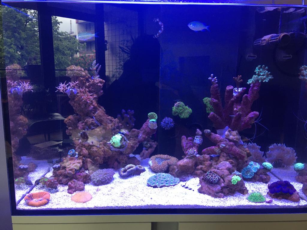

Wir sind Tanja und Niklas und haben seit Januar ein Riffaquarium begonnen (Premiere!). Gestartet wurde mit den Sangokai Start-Produkten und weiter machen wir jetzt mit den Nutri Basis Produkten und den Balance Produkten.
Unsere eigenen Messungen zeigen soweit stabile Werte, Die erste ICP Analyse hat nun in mehreren Bereichen Ungleichgewichte ergeben. Ich versuche gleich diese Analyse auch noch anzuhängen. Wir freuen uns, wenn sich jemand diese Analyse mal anschauen könnte und uns Tipps bzw. Hinweise gibt, wie wir nun weiter verfahren sollen.
Tanja und Niklas

ich würde complex und complete einstellen wenn die Korallen keine Mangelsymtome zeigen. Evtl. 2x die Woche 1ml auf 100l als Erhaltungsdosierung. Dann den KH langsam zwischen 7 und 8 bringen, dann sollte auch auch das Calcium fallen. Wenn die Nährstoffe zu gering werden, den Besatz erhöhen und ggf. noch mit nen Staubfutter oder Granulatfutter die Korallen direkt füttern. Auf dem Bildern schaut es schon sehr gut aus🙂

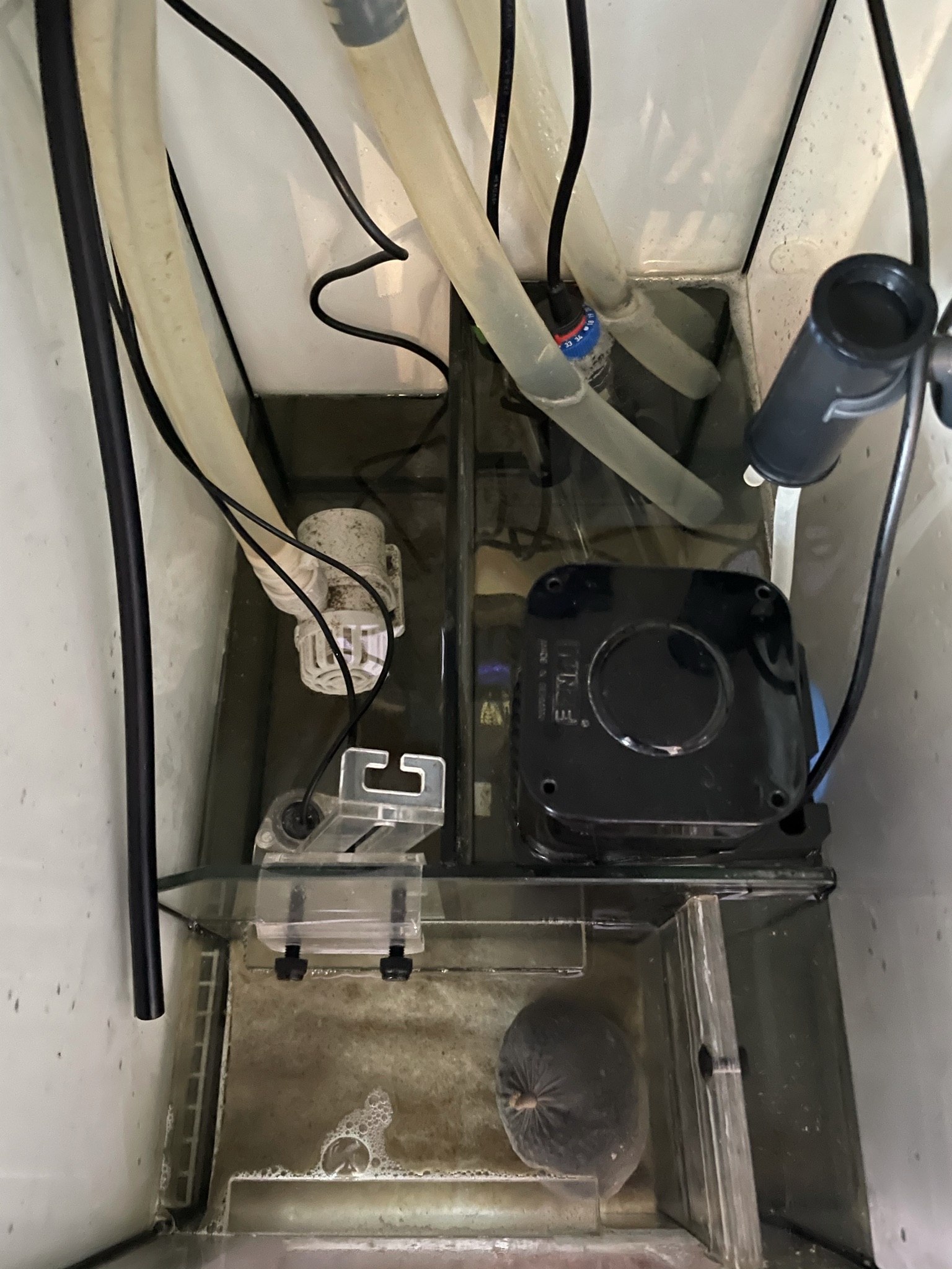

Die Kohle bitte wenn möglich in einen wirbelbettfilter packen. In einem Sack bringt die nicht viel.
