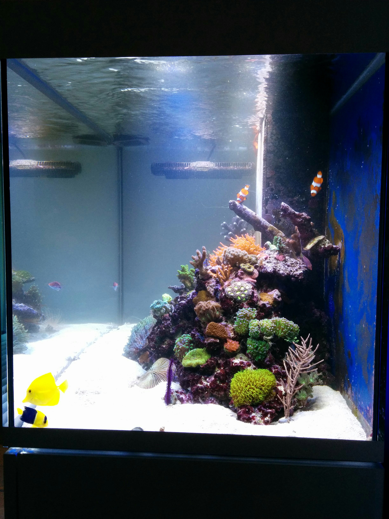

anbei mein Anamnesebogen, meine Laboruntersuchung (2015-09-14.pdf) bezüglich der Wasserwerte und ein Frontalbild von meinem Becken. Ich kann leider nicht mehr als 3 Dateien hier anhängen, sonst hätte ich noch gerne ein Foto von der Seite und ein Foto vom Technikbecken hoch geladen. Ist das Absicht oder mag mich mein Browser gerade nicht?
Seit genau einer Woche dosiere ich das Sangokai Basis System + sango nutri-complete (da ich so gut wie kein Nitrat + Phosphat nachweisbar habe) und werde auf Sangokai Balance wechseln sobald meine jetzigen Ballinglösungen (Fauna Marin Balling Light) aufgebraucht sind. Die Laboranalyse war kurz bevor ich mit Sangokai angefangen habe. Zusätzlich mache ich ab heute alle 2 Wochen einen 5%igen Wasserwechsel und nicht mehr so wie im Anamnesebogen angegeben alle 3 Wochen 10%.
Hierzu nun die ersten Fragen:
  • ist mit den Wasserwerten alles so weit einigermaßen in Ordnung? Leider kann ich mit den vielen Bezeichnungen nichts anfangen und weiß auch nicht ob manche Werte die Rot markiert sind auch wirklich schlecht sind. Stellen sich diese roten Werte aus dem Laborbericht dank dem Sangokai Basis System nun so peu à peu ein, oder ist hier Handlungsbedarf gefragt?

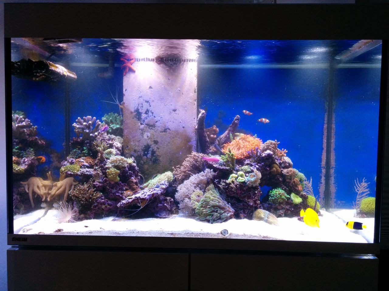

  • ich habe leider schon seit längerer Zeit sowohl einen leichten Cyanobakterien, als auch einen leichten Dinoflagellaten Befall. Beides unter dem Mikroskop, welches ich mir extra angeschafft habe, bestätigt. Mein Sand wird täglich immer brauner je länger das Licht an ist und außerdem sieht man es schon hinten am Ablaufschacht langsam hoch wachsen. Diese bekomme ich partout nicht weg :cry:. Im Internet habe ich auch schon gelesen dass man die Beleuchtungszeit auf 6 Stunden minimieren, das Aquarium komplett abdunkeln und den PH-Wert erhöhen soll. Davor schrecke ich allerdings zurück da ich Angst habe dass mir dadurch einige Korallen eingehen. Auch ein Animpfen des Sandes mit Microbe-Lift Special Blend brachte leider keinen Erfolg. Auch hier wieder die Frage: besteht durch die kürzliche Einführung des Sangokai Basis Systems die Chance dass sich das Ganze in den nächsten Wochen von alleine ausbalanciert ohne dass ich etwas unternehmen muss? Auch den Hinweis mit zu blaulastiger Beleuchtung habe ich aus den Sangokai Empfehlungen A-Z gelesen. Allerdings erachte ich meine Beleuchtung, siehe Bild, keinesfalls als zu blaulastig.
Ich wäre für jede Hilfe wirklich äußerst dankbar da mir bisher keiner weiter helfen konnte. Mir wurde von Händlern bereits schon phycoEx / AlgenEx empfohlen, was ich jedoch vermeiden möchte da ich von chemischen Hilfsmitteln nicht so viel halte und ich auch dort die Befürchtung habe dass dadurch weitaus mehr abstirbt (Zooxanthellen zum Beispiel) als einem lieb ist.

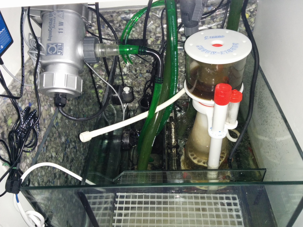

beim Anschauen deines Technikbecken-Bildes ist mir sofort der JBL UV-C Klärer aufgefallen. Ich hatte bis vor kurzem auch einen über dem Technikbecken. Achtung!! Der erste wurde nach ca 3- 4 Jahren undicht- das Gehäuse hatte sich durch die UV-C Strahlung an einer Stelle aufgelöst. Angeblich weil ich die Anschlüsse auch so wie du nach vorne hatte und sich deshalb Luft ansammeln kann. Daraufhin hab ich mir ein neues Gehäuse besorgt und die Anschlüsse nach oben gedreht. Als wir vor drei Wochen im Urlaub waren wurde das Gehäuse wieder (nach ca. 4 Jahren) an einer anderen Stelle undicht. Zum Glück hat mir ein Aquarianerfreund aus der Nähe während meiner Abwesenheit den Klärer ausgebaut und es ist nicht allzuviel Wasser neben das Technikbecken gelaufen. Ich möchte dich nur warnen. Die Dinger halten anscheinend nicht besonders lange.

Hi Ludwig,
auch wenn dadurch meine Fragen nicht beantwortet wurden danke für den Hinweis. Ich habe den UV-Klärer nur sporadisch an. Zumeist bei neuem Besatz für ein paar Wochen. Ansonsten ist er die meiste Zeit ausgeschaltet. Welchen UV-Klärer nutzt du denn dann mittlerweile? Keinen mehr von JBL nehme ich mal an?

Hallo Christian,
im Moment besitze ich keinen UVC Klärer. Ist auch wohl nicht notwendig. Ich werd mir jedoch, für alle Fälle, den Eheim reeflexuv 800 besorgen. Der soll, wegen seiner Verspiegelung, recht gut sein.
