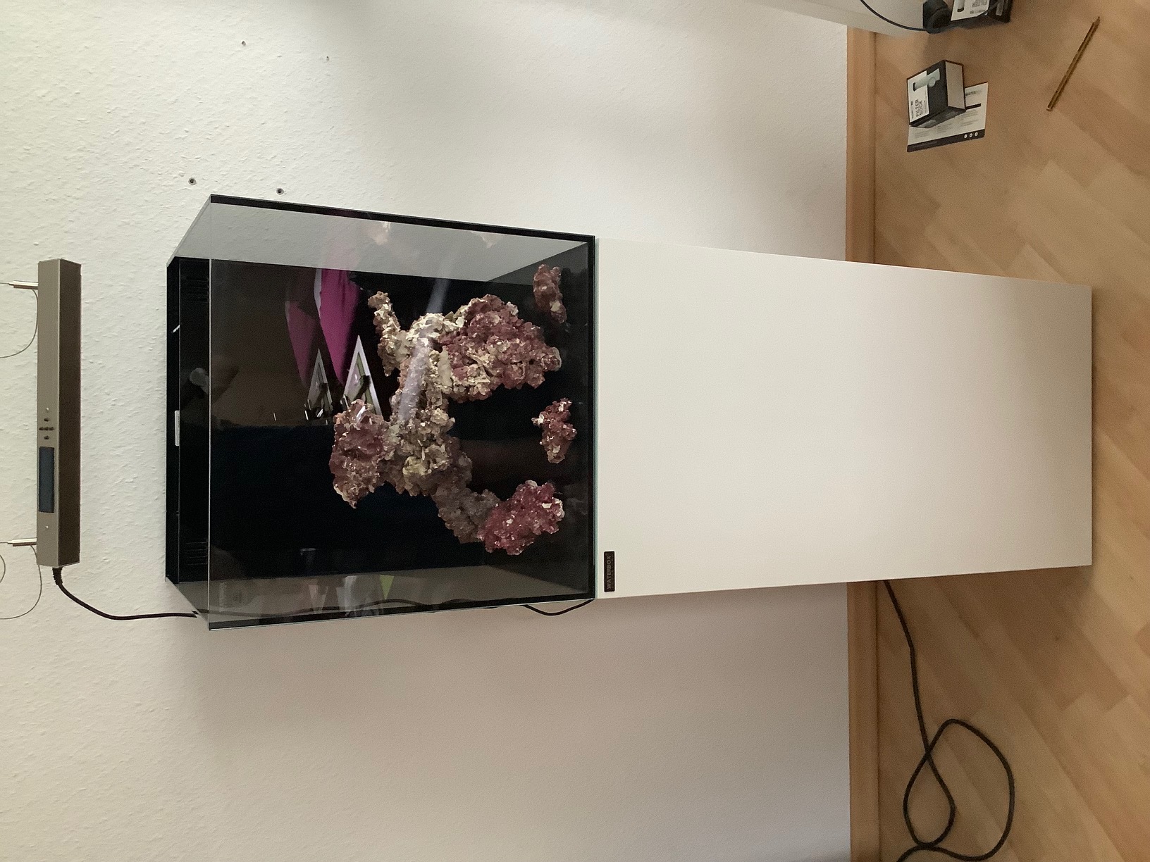

So,
Ich wechsle mal von der Uservorstellung in mein „Sangokai Riff Aquarium.
Ich habe vor mich strikt an die Sangokai-Empfehlungen zu halten.
Der Start wird in ca. 3 Monaten erfolgen.
Meine System wird folgende Einrichtung haben,
Waterbox Marine X 35.1 Komplettaquarium.
ATI Sirius X1
RFP Aqua Medic DC Runner X.3 Serie 1.3
Real Reef Rocks ca. 6Kg
Aqua Medic T Controller twin
Heizung Aqua Medic Titan 200watt
Aquamedic multi reactor S - GEN II
Uvc Klärer Aquamedic mit JBL Pumpe im TB bypass.
Tunze 9001 DC Abschäumer
Tunze Osmolator
2 Stück Aquaillumination Nero 3 Strömungspumpen
ATI NSW und ATI Absolut Ocean
Sangokai Start System
Sangokai Basis System
Sangokai Balance Set
Sangokai Cleancarb

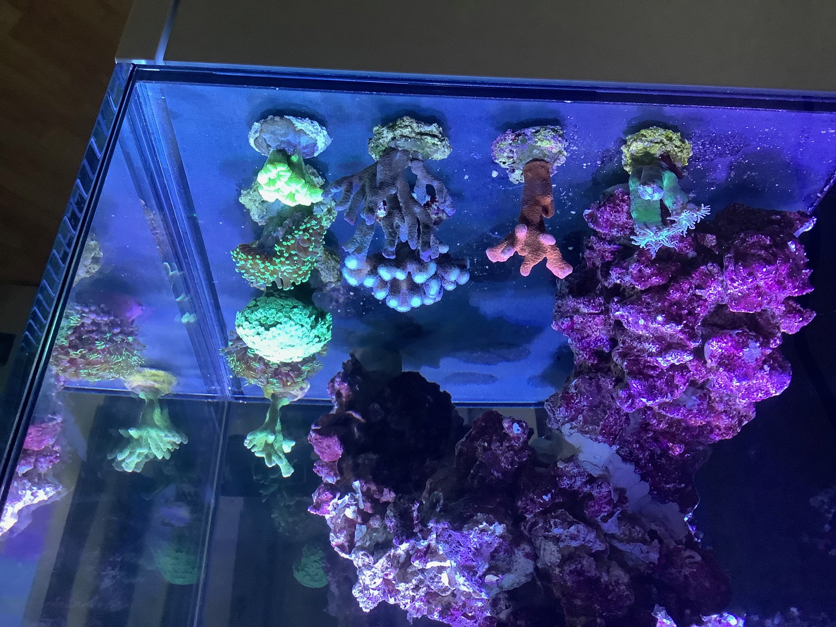

Moin,
Mein Starterpaket, seit 1 Oktober.
Von links nach rechts,
Axifuga, Digitata rot, Digitata violett, dahinter Milka, Caulastrea neongrün.
Von vorn nach hinten
Euphyllia, Goniopora grün, Tubipora musica, Digitata grün.

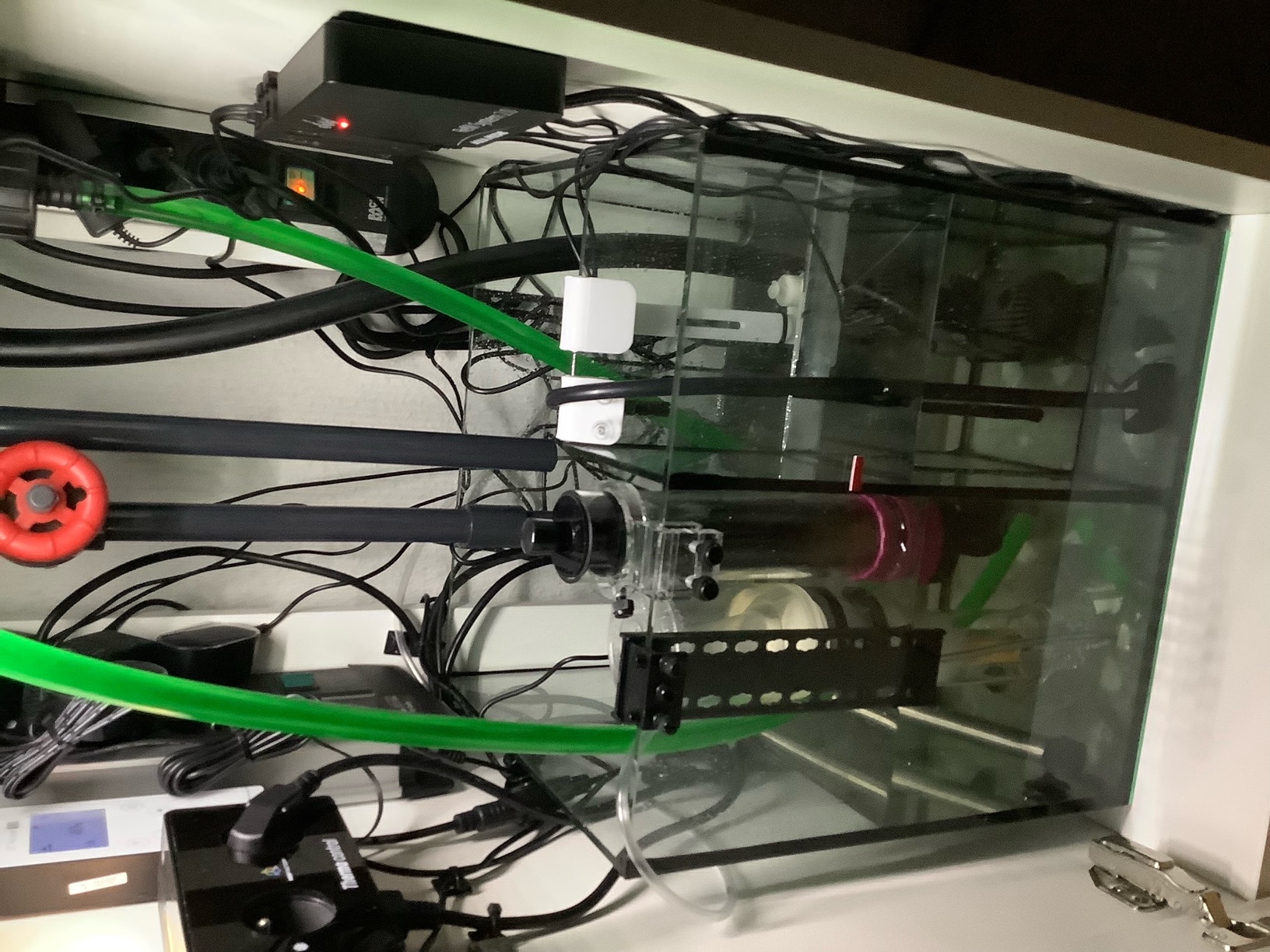

Hallo Harald,
ich habe das gleiche Becken. Stelle mit gerade die Gerätschaften zusammen. Schwierig gestaltet sich die Förderpumpe und der Abschäumer.
Wie läuft bei dir die AM Runner DC 1.3 . Fördert die Pumpe kontinuierlich bei Flüsterbetrieb wie es in der Werbung dargestellt wird?
Ich schwanke zwischen der AM Runner 1.3 oder einer einer Red Dragon 40 Watt (kein Witz) Die RE soll bei 1,25 m Steighöhe und Stufe 1 500 Liter/h fördern und bei geschlossenem Schrank nicht hörbar sein und liefert eine konstante Fördermenge. Wohl etwas zu viel, müsste ich weiter drosseln (Kugelhahn ect.) Der Verbrauch liegt bei dieser Stufe zwischen 7 und 10 Watt , also auf Augenhöhe mit der AM.
Ich sehe bei dir kein Technikbecken, zumindest auf dem Bild. Hast du den Tunze Abschäumer im Becken ? In den Foren steht bei diesem Abschäumer meisten Komentare wie zuviele Blasen, laut, schäumt schlecht ab usw. Wie bewertest du den Abschäumer ?
Thomas
Thomas
Re: Waterbox Marine X 35.1
Hallo Thomas,
Die DC Runner läuft bei mir mit 40 % und sehr leise.
EdfV: 40% = 137sec. = 263 l/std. 2,9 fache Umwälzung bei 90 Liter Netto.
Den Tunze habe ich verworfen. Bei mir läuft jetzt det Aqua Medic Minifloter mit Boxtech Luftpumpe.
Liftpumpe sehr leise, Minifloter ohne Blaseneintrag ins Becken.
Technikbecken habe ich auch, siehe Foto.
