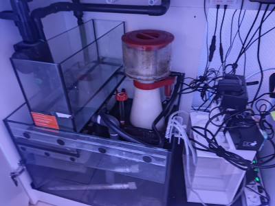

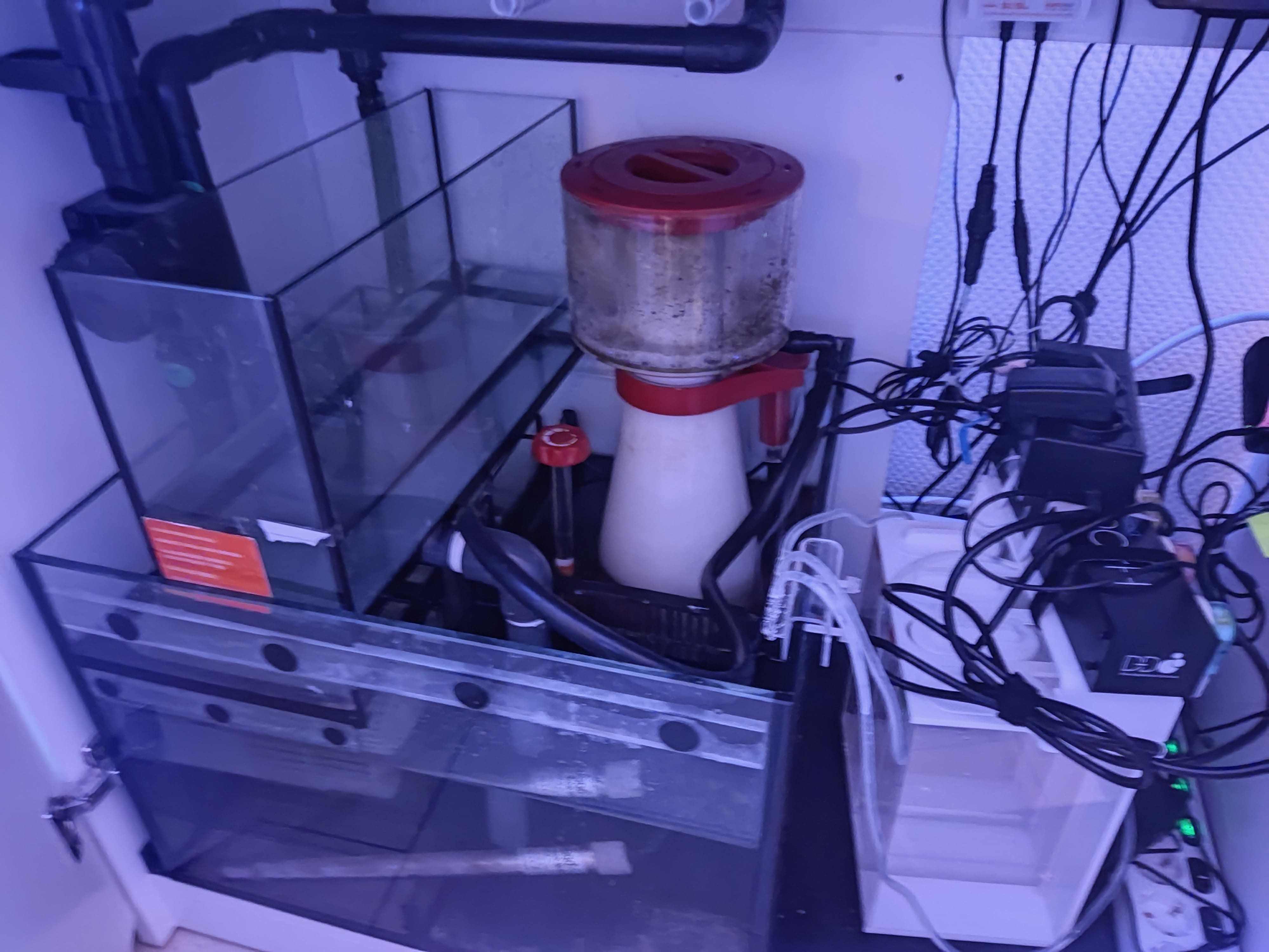

Hier ein aktuelles Bild des Beckens/Technikschrank:

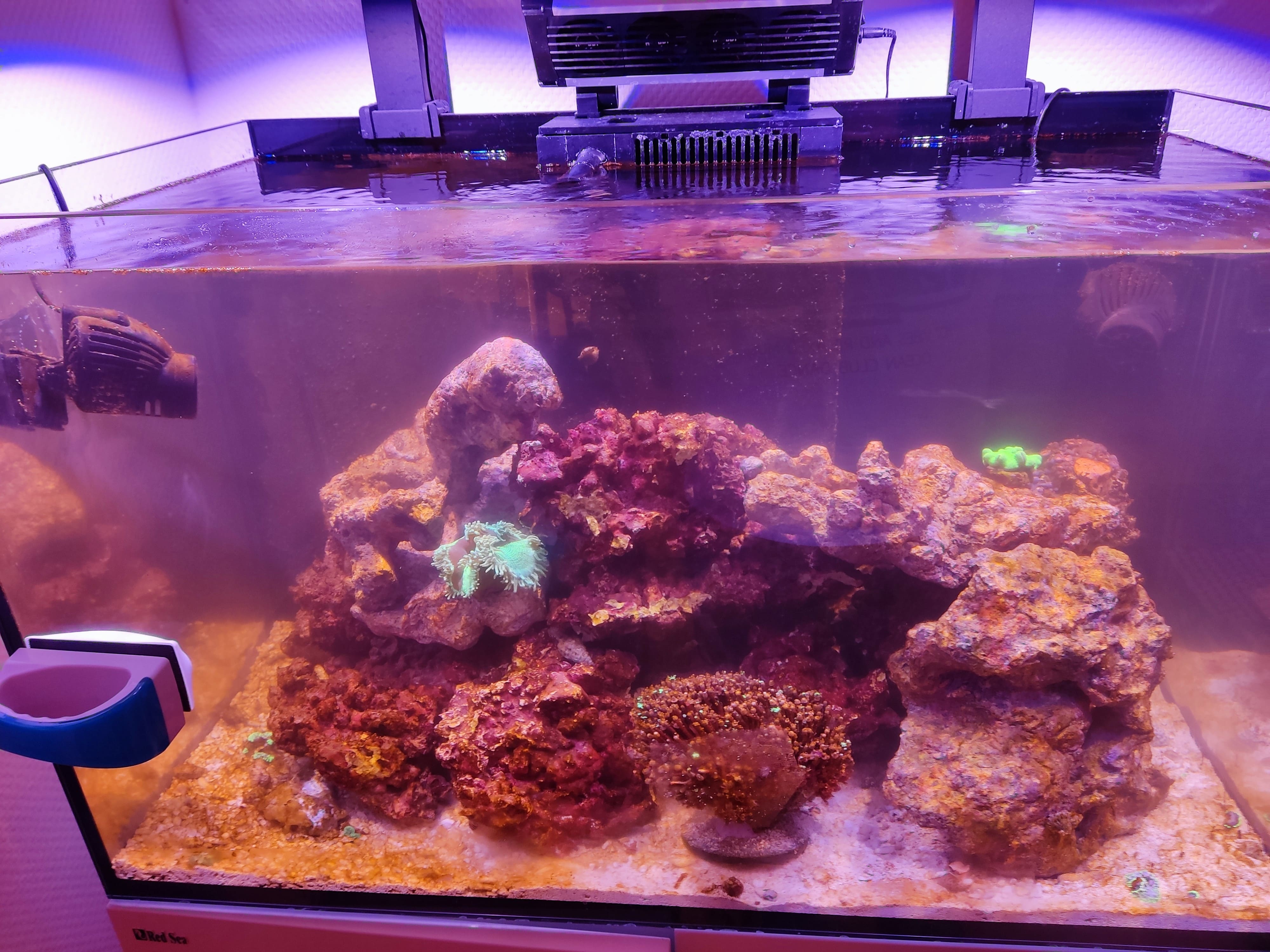

Momentan machen mir neben dem Algenproblem vor allem die Orgelkoralle Sorgen da diese immer weiter von Algen befallen wird , ich versuche immer wieder sie etwas freizuwedeln.

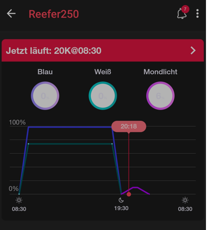

ich betreibe die RedSea LEDs (2 x LED 90) mit den von Hersteller in der App vorgegebenen (vorgeschlagenen) Einstellung.
Diese erlaubt das "Blaue Licht" und das "Weiße Licht" festzulegen in %.
Aktuell läuft das Programm "20k" welches besagt:
Blau wird von 08:30 - 09:30 von 0% auf 100% hochgefahren und von 18:30 bis 19:30 von 100% auf 0% gesetzt.
Weiß wird von 08:30 - 09:30 von 0% auf 75% hochgefahren und von 18:30 bis 19:30 von 75% auf 0% gesetzt.
Mondlicht brennt von 19:30 - 22:30 wobei es von 19:30 - 20:45 auf 10% hochfährt und ab 21:15 wieder anfängt die Leistung
abzusenken
Ob das eine Blauphase ist kann ich nicht beurteilen.

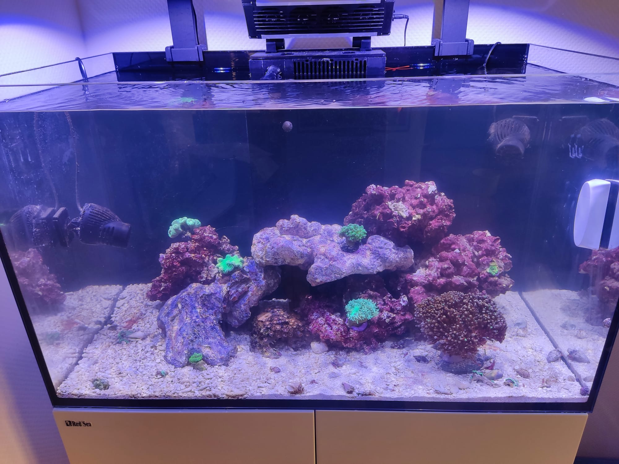

Aktuelles Update , nach dem wir gestern Nachschub (Invertebrate, Caulastrea , Euphyllia, 2 kl. Ricordia, Seestern) bekommen haben.
Riff hatten wir etwas verkleinert.
Dabei sind dank des Scharfen Auge meines sohnes uns auch überall Glasrosen aufgefallen, insbesondere die Orgelkoralle scheint ihnen zu Gefallen.
Haben jetzt mal mit aiptasia-x gehandelt.

Ich habe mal hier eine Frage, bisher war es immer an den Tagen mit basic#3/HED das nach ca 3 Stunden der Abschäumer immer ausrastet und am überkochen ist. Ist das normal ?
