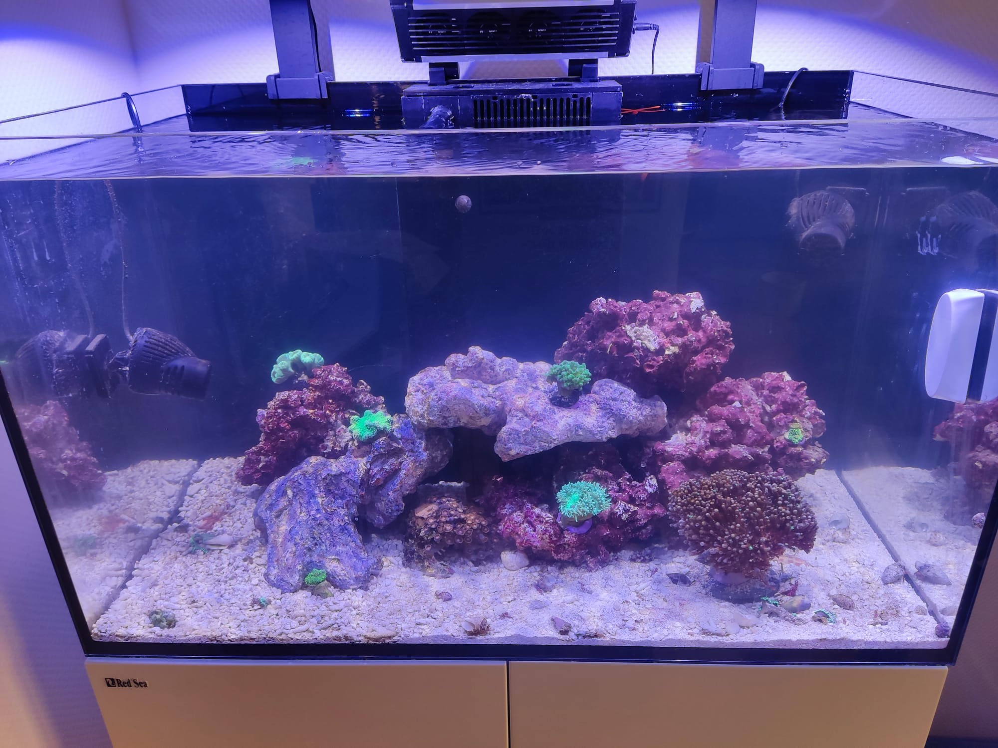

ich & meine Familie haben letztes Jahr November den Start in die Riffaquaristik gewagt , und sind hier aktuell absolute Anfänger.
Nachdem in der Anfangsphase erstmal die Werte in den empfohlenen Bereichs des Händlers gebracht haben (RedSea REEF CARE Recipe für Mixed Reef) haben im Dezember mit dem ersten Besatz begonnen und kämpfen nun schwer mit dem Becken und Algen, und sind aktuell auch schwer unschlüssig wie wir der Sache Herr werden sollen.
Auf Empfehlung eines Freundes hatten wir mit Nährstoffversorgung mit dem START System begonnen und haben nun angefangen das BASIS System zu dosieren.
Besatz mit Gestein, Sediment usw. haben wir uns an der Beratung des Händlers orientiert.
Hier ein aktuelles Bild des Beckens/Technikschrank:

Momentan machen mir neben dem Algenproblem vor allem die Orgelkoralle Sorgen da diese immer weiter von Algen befallen wird , ich versuche immer wieder sie etwas freizuwedeln.

Nachtrag noch: Wir waren über Sylvester einige Tage nicht da und danach sah das Becken auch schonmal ziemlich böse aus (veralgt).
Wir haben es dann versucht bestmöglich zu "reinigen" und haben wir einige Wasserwechsel durchgeführt (4 x a 18l) , da bei den Messungen auch kein phosphat oder nitrat mehr nachweisbar war hatte ich zus. wieder die sangokai basic produkt hinzugegeben.
Anschließend schien sich (vom optischen) das Becken zu erholen. z.B. die Korallen öffnete jeden Tag immer mehr ihre Polypen.
Von der Nacht auf Do auf Fr ist die Situation dann irgendwie gekippt und es entwickelt sich wieder in die andere Richtung.

Aktuelles Update , nach dem wir gestern Nachschub (Invertebrate, Caulastrea , Euphyllia, 2 kl. Ricordia, Seestern) bekommen haben.
Riff hatten wir etwas verkleinert.
Dabei sind dank des Scharfen Auge meines sohnes uns auch überall Glasrosen aufgefallen, insbesondere die Orgelkoralle scheint ihnen zu Gefallen.
Haben jetzt mal mit aiptasia-x gehandelt.
