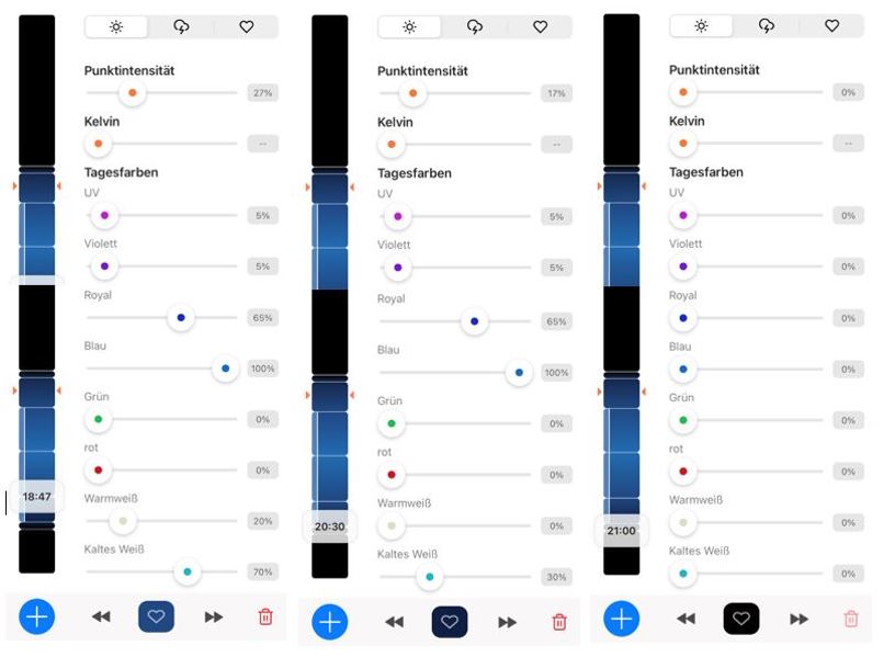

Insbesondere bei den Einstellungen der Ecotech Marine G4 Pro (ich habe zweimal die XR15) tue ich mir noch etwas schwer. Orientiert habe ich mich hauptsächlich an den Empfehlungen von Jörg zur G3, die ich hier im Forum gefunden habe. Gibt es hier aktuellere Werte passend zur G4 oder auch weitere Tipps und Empfehlungen?

Zur G4 pro habe ich folgende Einstellungsbereiche:
Ecotech Radion G4/G4pro:
UV max. 25%
violet (G4 pro): max. 35%
Deep Blue 65-80%
Blue 100%
White (cool white) 60-100% (darüber die Helligkeit/Weißheit regeln)
Warm white (G4 pro) mind. 50% niedriger als kaltweiß
Grün 0 - max. 15%
Rot 0 - max. 10% (bei Wachstumsstörungen am besten ganz)
Die Ranche ist da etwas größer wie Du siehst und geht davon aus, dass Du die Lampe so maximal fährst, was natürlich am Anfang zu viel ist. Geht nur um die Verhältnisse der Kanäle zueinander, die Du dann je nach Intensität runter rechnen musst.

vielen Dank für die sehr ausführliche und hilfreiche Antwort. Jetzt bin ich dann gleich schon etwas beruhigter. :)
Habe ich das richtig verstanden, dass die Werte für die Beleuchtung immer auf eine Einstellung von 100% der Lampenleistung abzielen?
In der App ist das glaube ich die Punktintensität(?), die sich ja immer unabhängig der prozentualen Einstellung der einzelnen Kanäle einstellen lässt.
Also Punkt-/Gesamtintensität auf 100 und dann die einzelnen Kanäle entsprechend deinen Empfehlungen dimmen?

vielen Dank für die Antwort! Ja am Tag vor der ICP wurde der Wasserwechsel durchgeführt. Anbei habe ich einmal Screenshots von meinen Einstellungen der Radions gemacht. Worauf wäre denn hier besonders zu achten? Beleuchtungszeit ist insgesamt von 10:15 - 21:00 Uhr
Ich würde jetzt auch nicht direkt sagen, dass die Korallen wirklich schlecht aussehen, jedoch eben nicht ganz so farbenprächtig wie man es sich vielleicht direkt wünschen würde :D Dass das alles noch seine Zeit braucht ist mir klar.
Meine ICP vom 14. Tag des Startplans ist nun doch noch mit einiger Verspätung aufgetaucht und ausgewertet worden. Ergebnis anbei. Aluminium scheint dem nach ja langsam weniger zu werden. Mangan ist auch da sehr hoch....
Über eine Rückmeldung zu meinen Lichteinstellungen wäre ich sehr dankbar und freue mich über jeden Ratschlag!

An den Lichteinstellungen habe ich seither nichts verändert. Sind diese denn so grundsätzlich in Ordnung oder könnte auch hier das Problem für das starke Algenwachstum liegen?

Die Lichteinstellungen sind so okay, Du arbeitest ja auch nur mit max. 32% wenn ich das richtig gesehen habe. Was das Spektrum angeht, stelle ich royalblau 20% niedriger ein als den normalen blauen Kanal, da bist Du glaube ich niedriger. Ansonsten sind die Einstellungen so durchaus okay finde ich.
