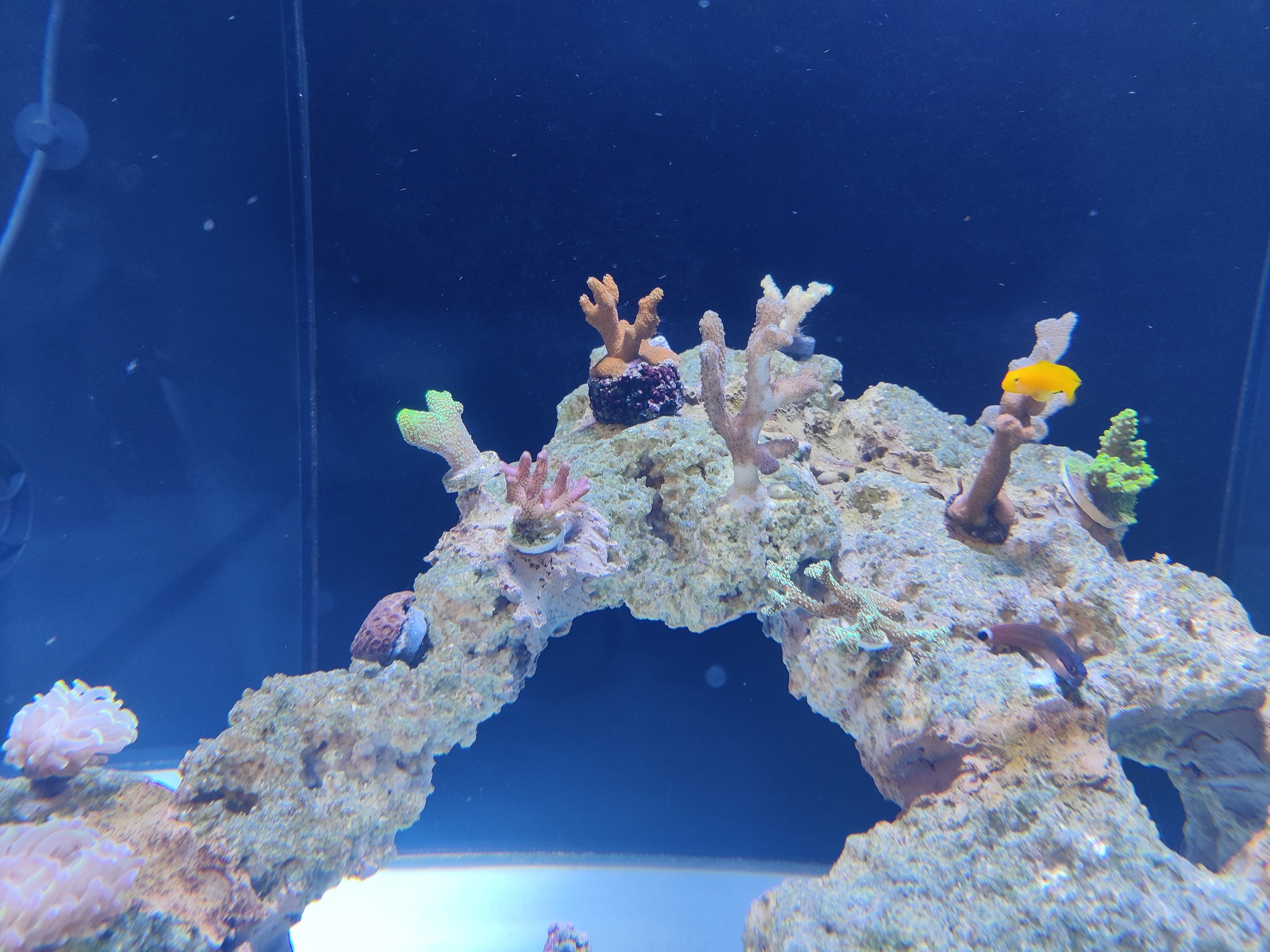

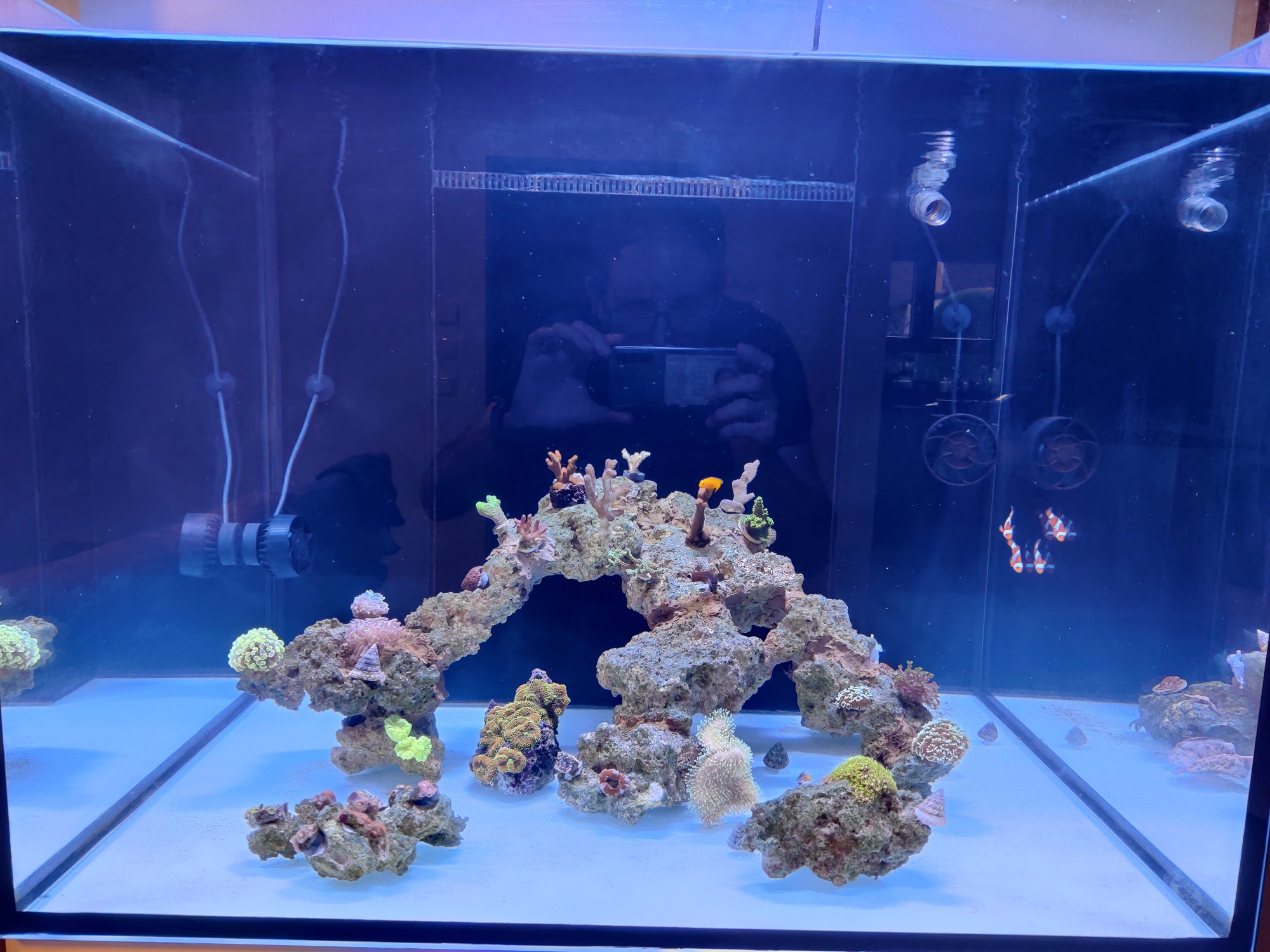

Nun stehe ich allerdings doch vor ein Problemen mit meinen Korallen, die wollen nicht so richtig Wachsen und zeigen zum Teil auch nicht richtig Ihre Polypen. Außerdem kommen mir die Farben teilweise sehr blass vor. Mit meinen Nährstoffen stimmt auch irgendwas nicht so ganz und ich bräuchte mal euren Rat. Ich versuche das ganze mal verständlich zu schildern.
Das Becken habe ich nach dem Sangokai Start System gestartet, den Korallenbesatz relativ schnell auf die Menge gebracht und anschließend Ca und KH mit dem Sangokai ChemBalance versucht in Waage zu halten.
Bis vor 3 Wochen lief auch alles soweit sehr gut. Dann haben sich allerdings ein paar Probleme eingestellt, wo ich vermutlich nicht ganz unschuldig bin.

Hi Alex,
wilkommen im Forum.
Erstmal schönes Becken, der Aufbau ist sehr gut gelungen!
Gefällt mir sehr gut.
Dein „Problem“ sind die Nährstoffe, Du kannst generell mit den Start Produkten arbeiten auch wenn die Werte etwas nachweisbar sind. Im ersten halben Jahr kannst Du mit 1ml/100L pro Woche arbeiten, ggf. auch länger und öfter, da musst die die Tiere beobachten wie diese reagieren. In deiner aktuellen Situation würde ich die Start Produkte täglich mit der niedriegsten Dosierung arbeiten, den Abschäumer dazu trocken einstellen.
Generell sieht das Becken aber gut aus und auch die Tiere stehen gut. Problem sind halt immer diese kleinen Ableger was wenig an Masse mitbringt, diese es generell in frischen Becken schwerer haben da sie weniger Energie besitzen.

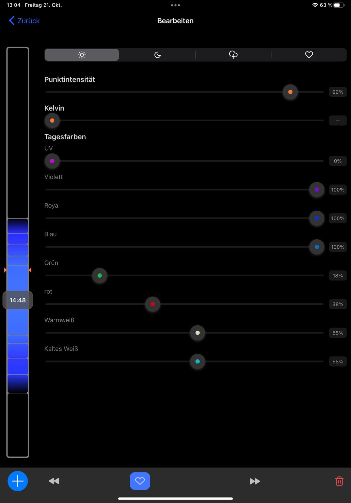

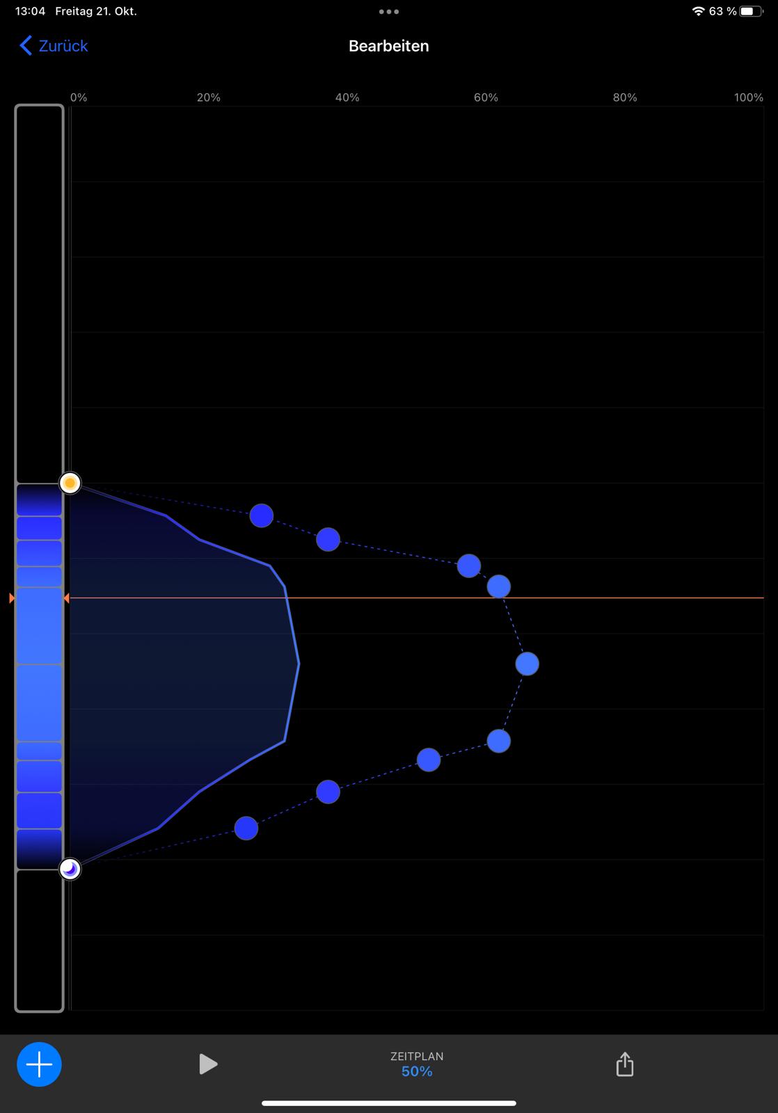

Ich hab ja die EcoTech Marine XR30 Pro über dem Becken hängen, in einer Höhe von 28cm über dem Wasser inklusive dem EcoTech Diffusor.
Ich benutze mit der Lampe die Radiant Color Einstellungen von EcoTech, hab hier aber die UV Kanäle rausgenommen.

danke für die Infos. Das ist ein Lampensetup was für den Start absolut ungeeignet ist, viel zu aggressiv und fördert eben genau nicht Wachstum, sondern ist auf Farbe ausgerichtet. Das kommt später, Du brauchst jetzt Wachstum! Von daher würde ich Dir dringend raten, die Einstellungen zu ändern. Du hast zwar UV raus, aber violett auf Volllast, das ist kurzwellig und erzeugt Strahlungsstress und das können Deine kleinen Ableger im Moment nicht wirklich gebrauchen. hier mal meine Einstellungen für die Radion für eine gesunde und auf Wachstum getrimmte Lichtumgebung, noch G4 aber kann man ganz gut übertragen auf die G5:
Ecotech Radion G4/G4pro:
UV max. 25%
violet (G4 pro): max. 35%
Deep Blue 80%
Blue 100%
White (cool white) 60-100%
Warm white (G4 pro) mind. 50% niedriger als kaltweiß
Grün 0 - max. 15%
Rot 0 - max. 10% (bei Wachstumsstörungen am besten ganz aus)
Das ist das Verhältnis bezogen auf 100% Blau, geht hier nur um die Verhältnisse der Kanäle untereinander. Die Leistung der Kanäle ist immer individuell, dakannst Du Deine Intensität behalten und die Kanäle entsprechend so runter rechnen.

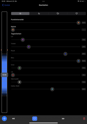

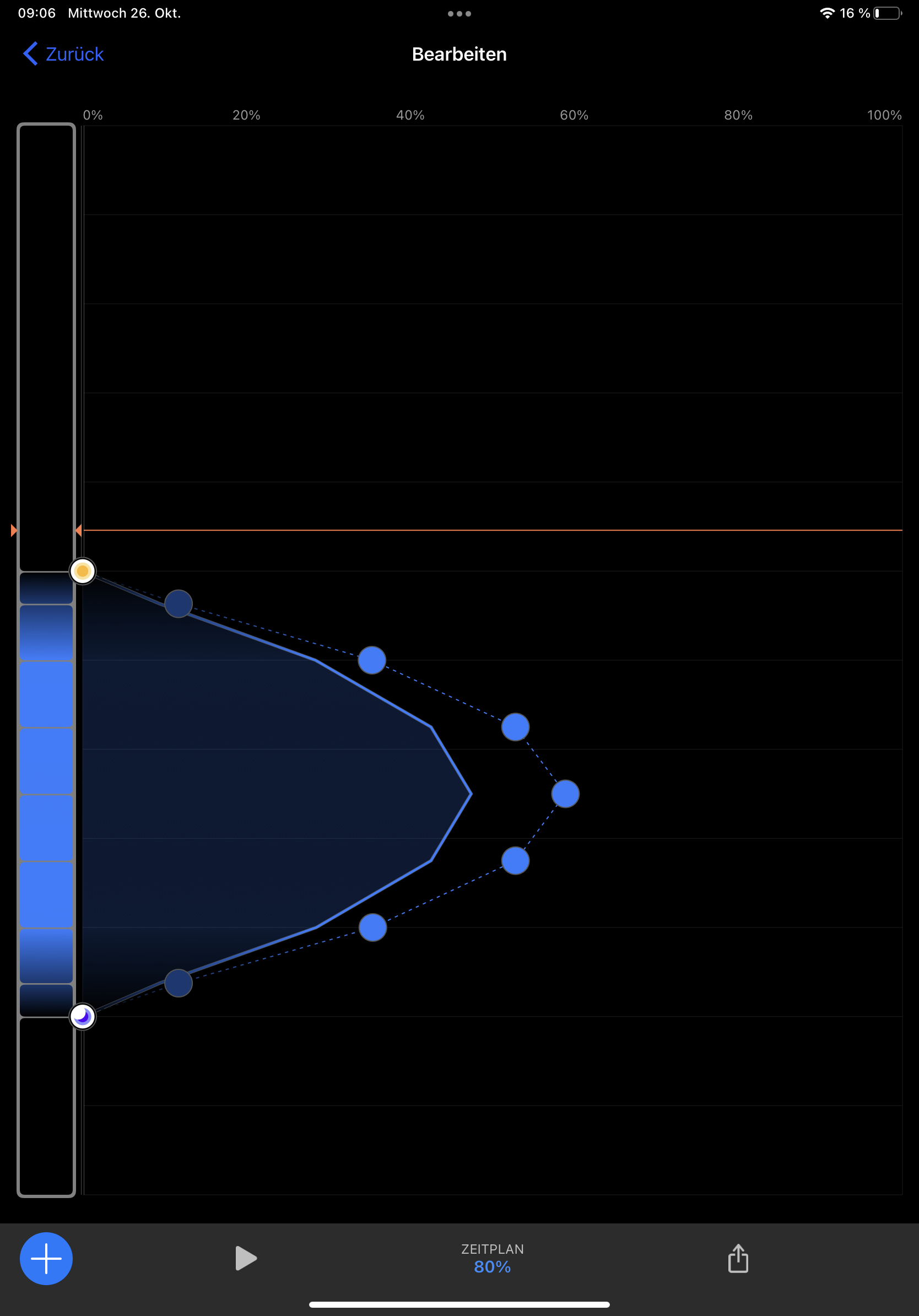

Sorry, das hab ich wohl nicht richtig beim copy & paste erfasst, wie Patrick schon schrieb, wenn Wachtumsprobleme ganz aus, habs oben auch korrigiert.
Re: Hilfe bei meinem Riff mit den Nährstoffen
Danke für eure Antwort.
Ich habe meine Lampe jetzt entsprechend angepasst.
Die Lampe ist mit deinen Parametern ungefähr bei 60% ihrer Auslastung. Ich habe die Intensität mal auf 80% Reduziert, so läuft die Lampe mit 50% ihrer Leistung. Soll ich das noch weiter reduzieren oder dich besser voll aufgedreht lassen?
Anbei noch zwei Screenshots.
Beste Grüse und vielen Dank
Wichtig ist die Reaktion im Becken zu beobachten, wie die Korallen und das gesamte Becken darauf reagiert. Warte einfach ab und dann kann man das besser beurteilen.
