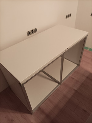

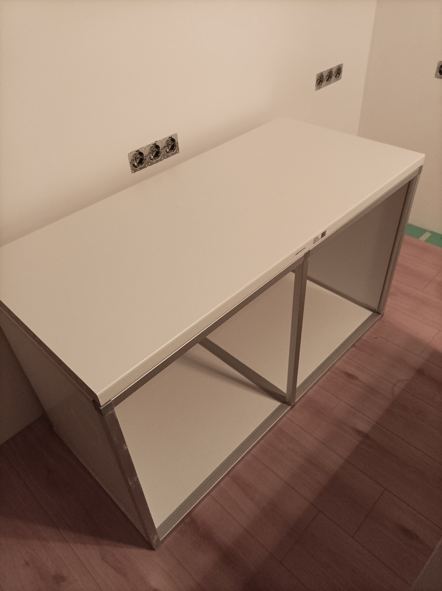

Das Becken, die Deko, die Technik:
Ein 130cmx60cmx60cm Weißglasbecken inklusive 3Kammer Technikbecken in 80cmx50cmx40cm.
Das Becken habe ich beim Aquarienkontor bestellt. Wenn alles gut geht sollte es in der Weihnachtswoche bereit zur Abholung sein.
Das Becken soll auf einem Aluminiumgestell von Marinesystems stellen, welches ich noch verkleidet habe.

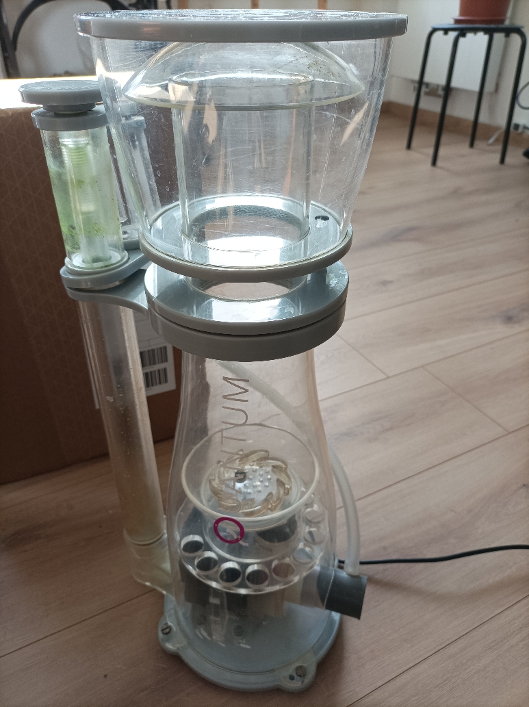

Abschäumer: Nyos Quantum 120

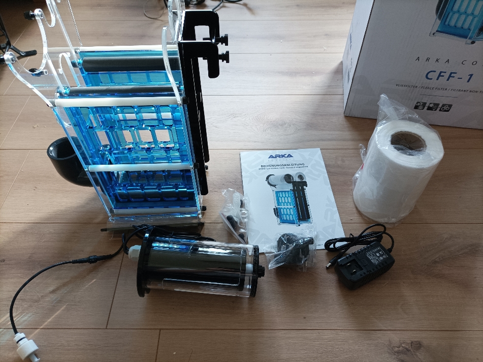

Vliesfilter: ARKA CFF (abweichend von den Sangokaiempfehlungen)
