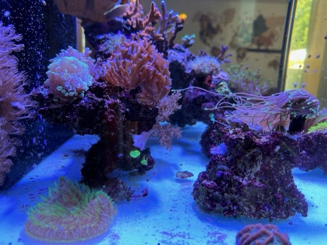

mein Becken läuft jetzt seit etwas mehr als einem Jahr. Irgendwie überleben gefühlt einige Korallen und andere fangen an zu degenerieren.
Ich hab jetzt schon ca. 3 Monate keinen neuen Korallen mehr eingesetzt. Meine Nährstoffe haben sich weitestgehend stabilisiert und die ICP´s finde ich auch nicht wirklich auffällig.
Dennoch, manche Korallen überleben/Wachsen langsam und andere wie meine Caulastrea die seit Anbeginn im Becken ist fängt an das Gewebe von den Köpfen abzuschmeißen. Das gleiche passiert gerade bei meiner Stylophora Pink diese ist seit Mai im Becken und steht Beleuchtung und Strömungstechnisch genau wie eine Milka aber Sie hat fast Ihr gesamtes Gewebe abgeworfen.
Generell hab ich auch das Gefühl, das es auch meinen Acantastreas´s nicht gefällt. Die sind nur ein Bruchteil so Fleischig wie damals als ich die im Laden gekauft habe.
Ich hab euch mal die letzten Beiden ICP´s mit angehangen. Vielleicht hat einer von euch ne idee.

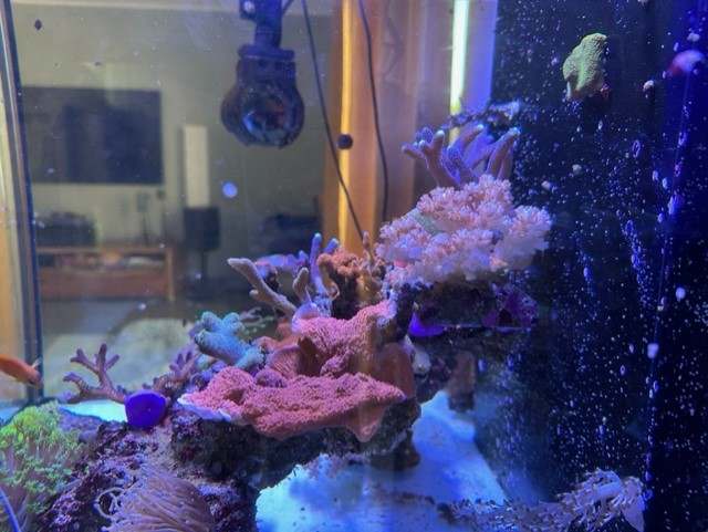

Noch zwei Bilder als Nachtrag.
