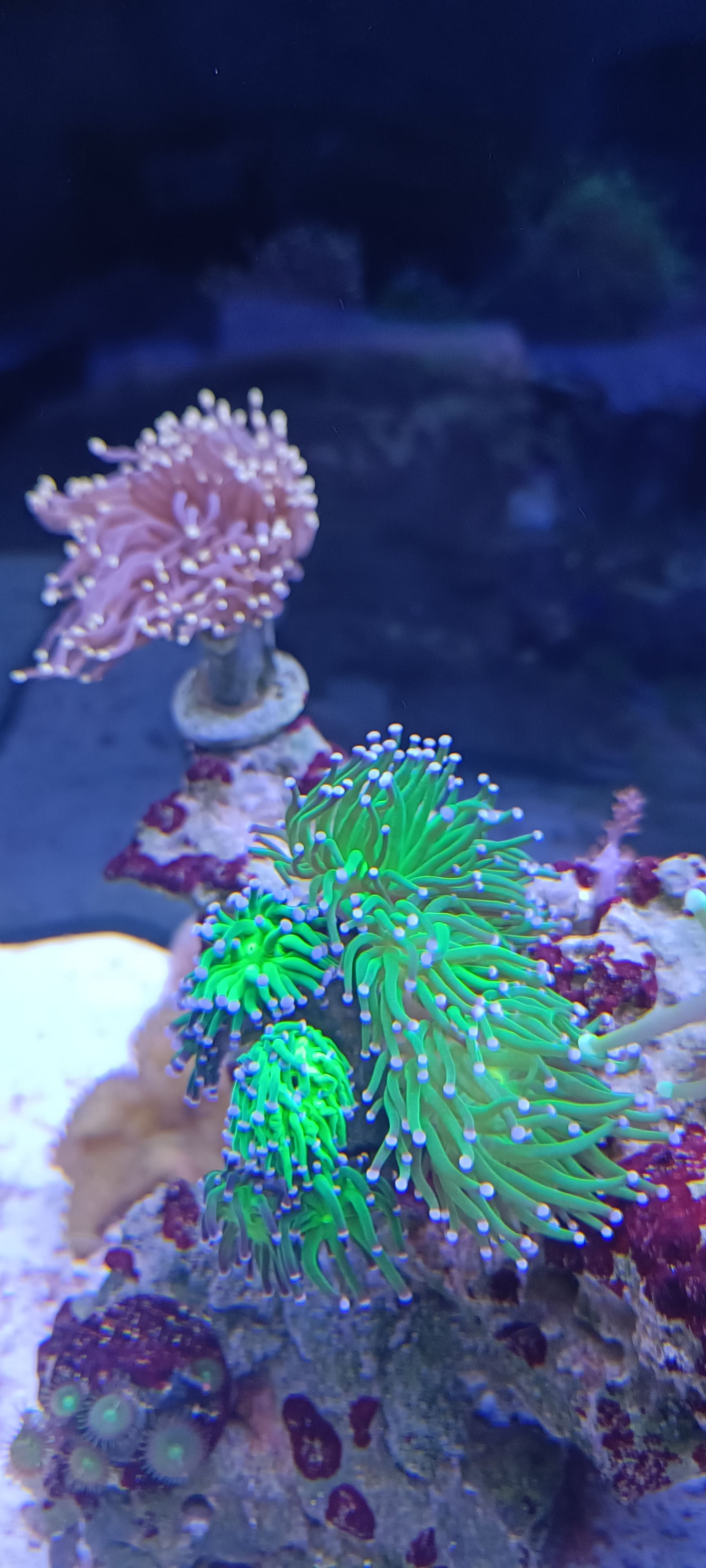

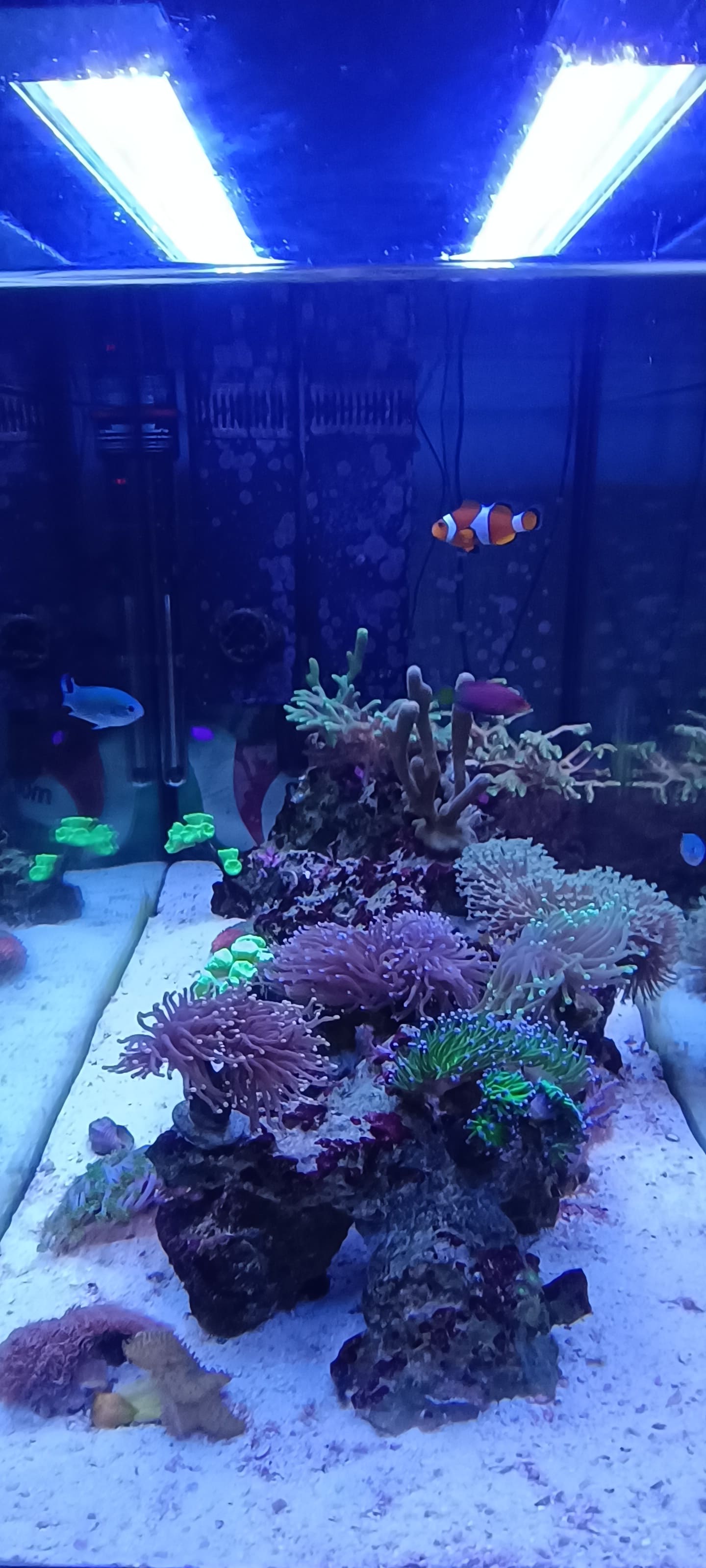

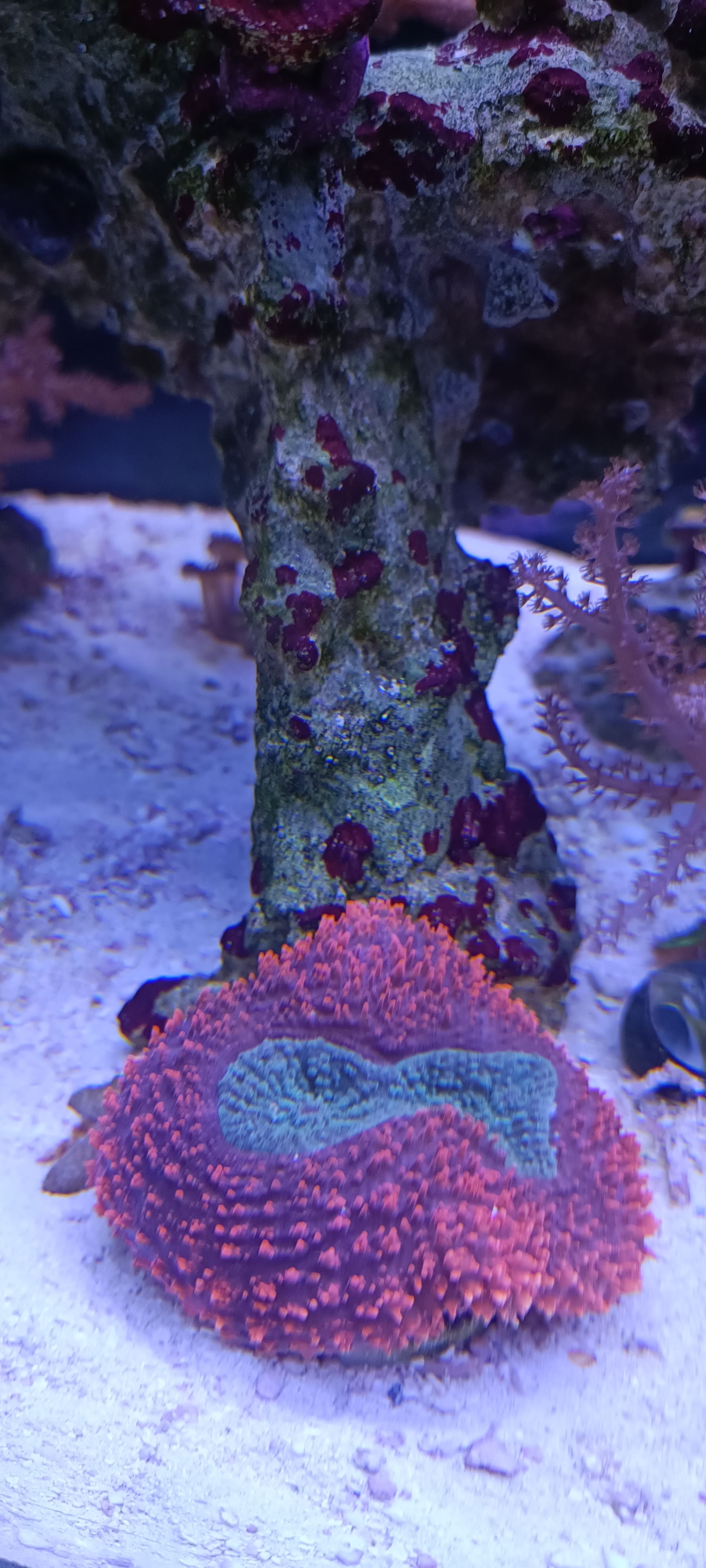

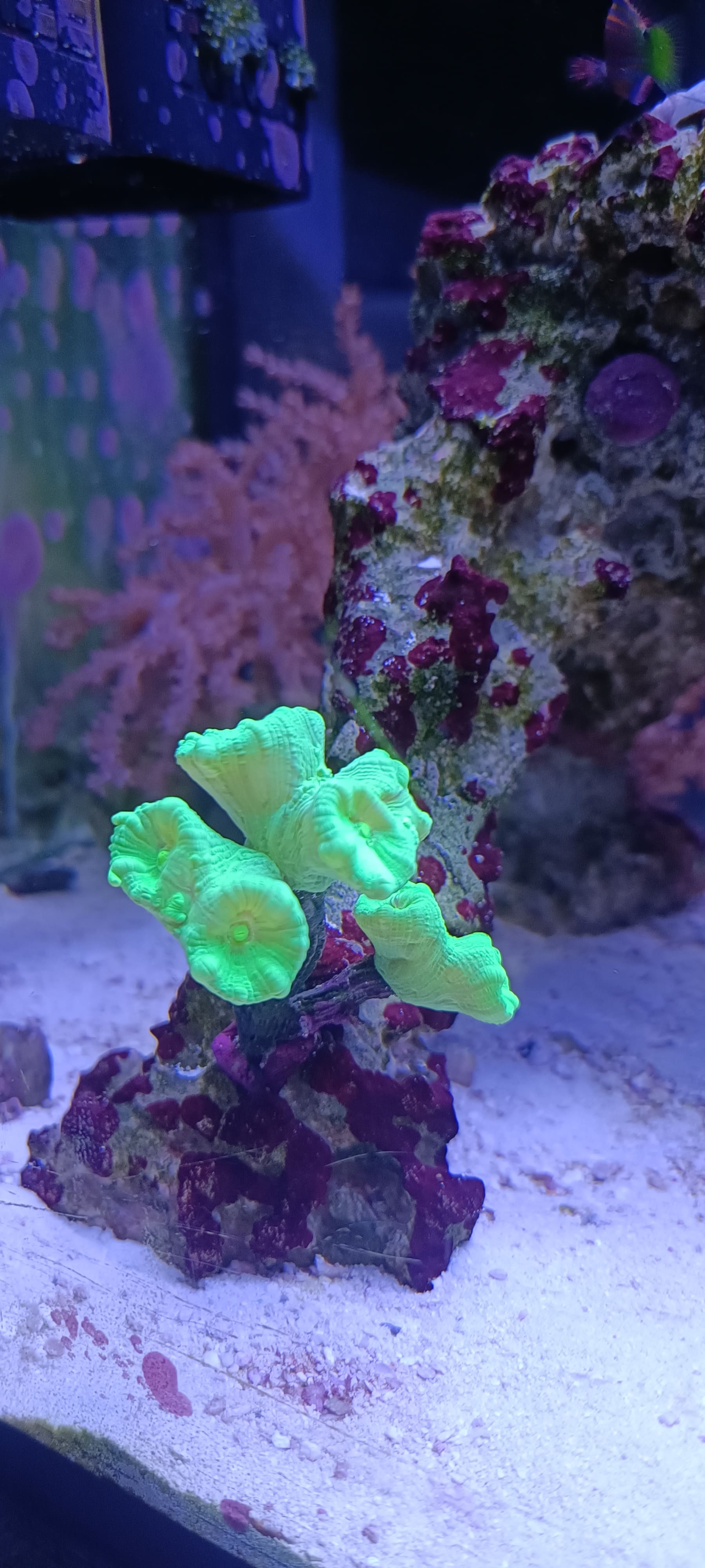

Teil 1 der Detailaufnahmen
Malte R.
Beiträge: 17
Registriert: Sonntag 15. Juni 2025, 16:13
Re: 🐠 Hilfe benötigt – Euphyllien und Korallen zeigen Rückzug / Stressanzeichen
Beitrag von Malte R. »

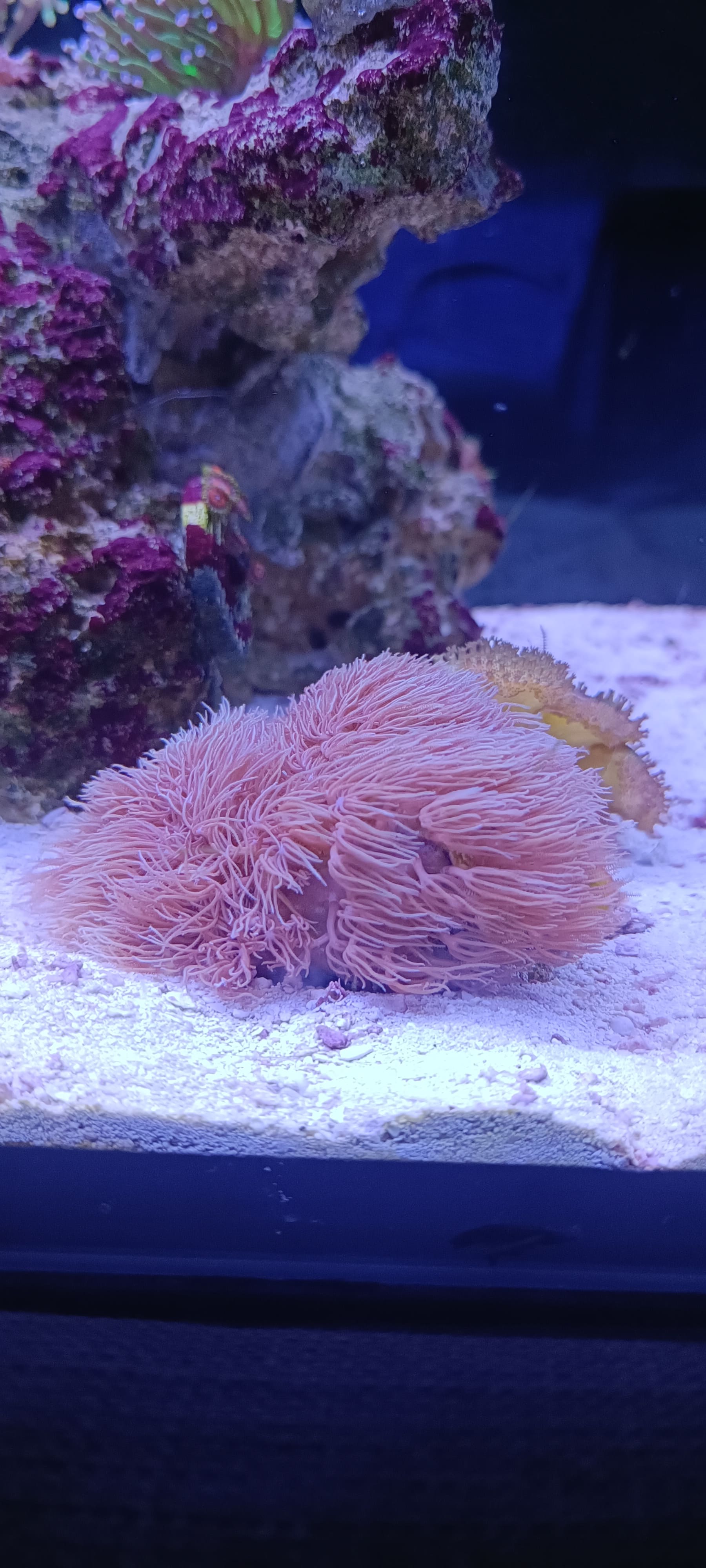

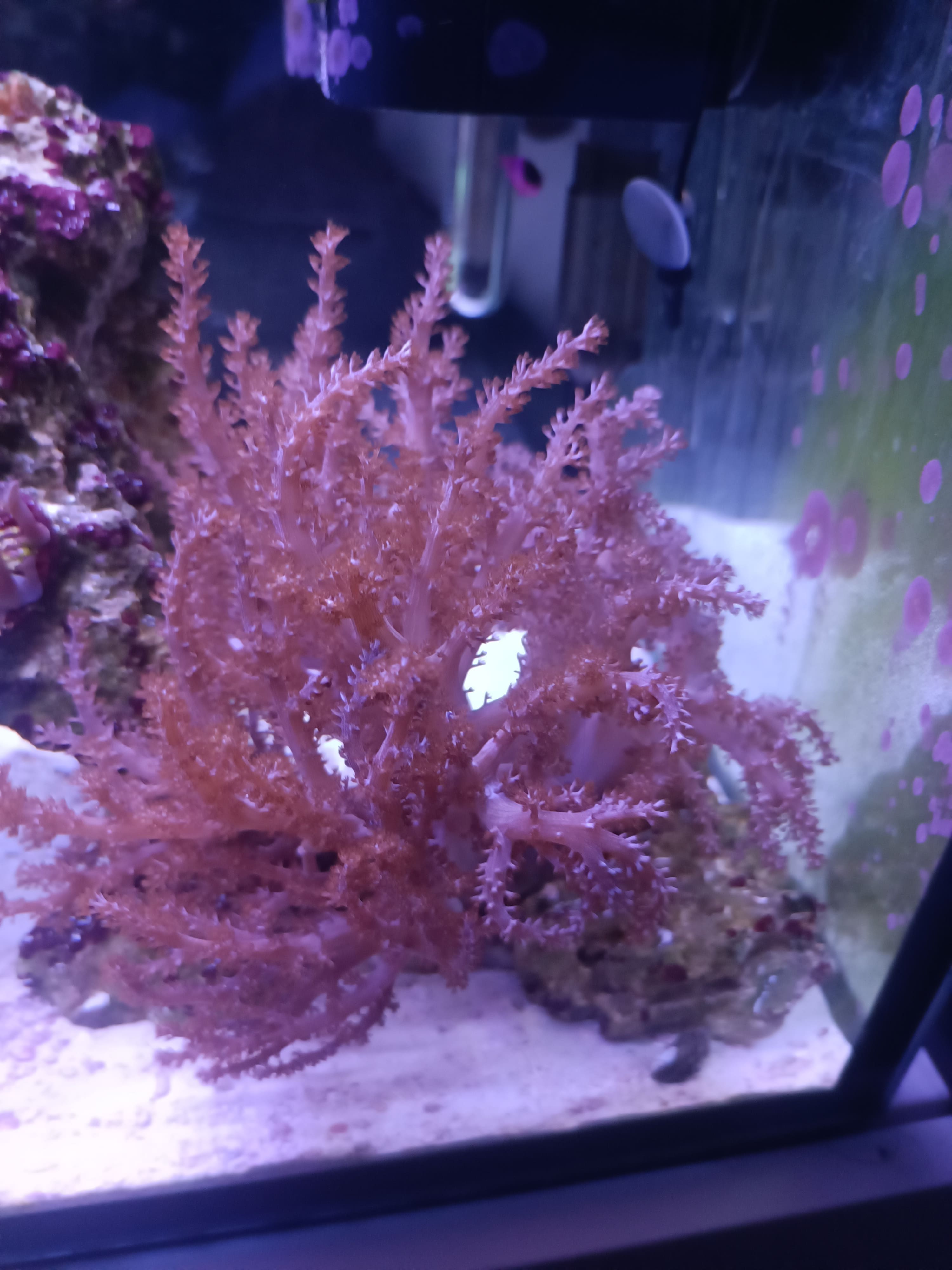

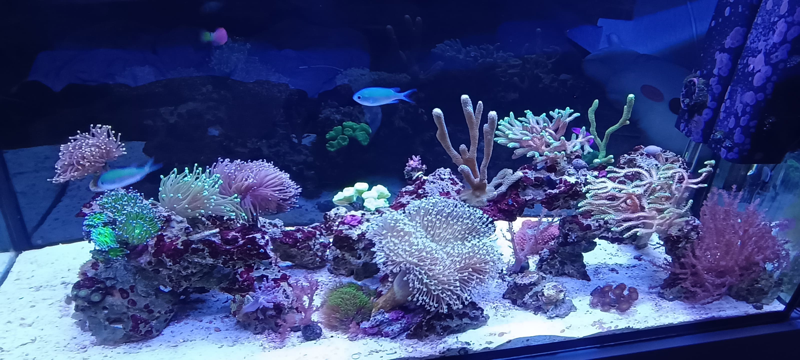

Teil 2 der Detailaufnahmen

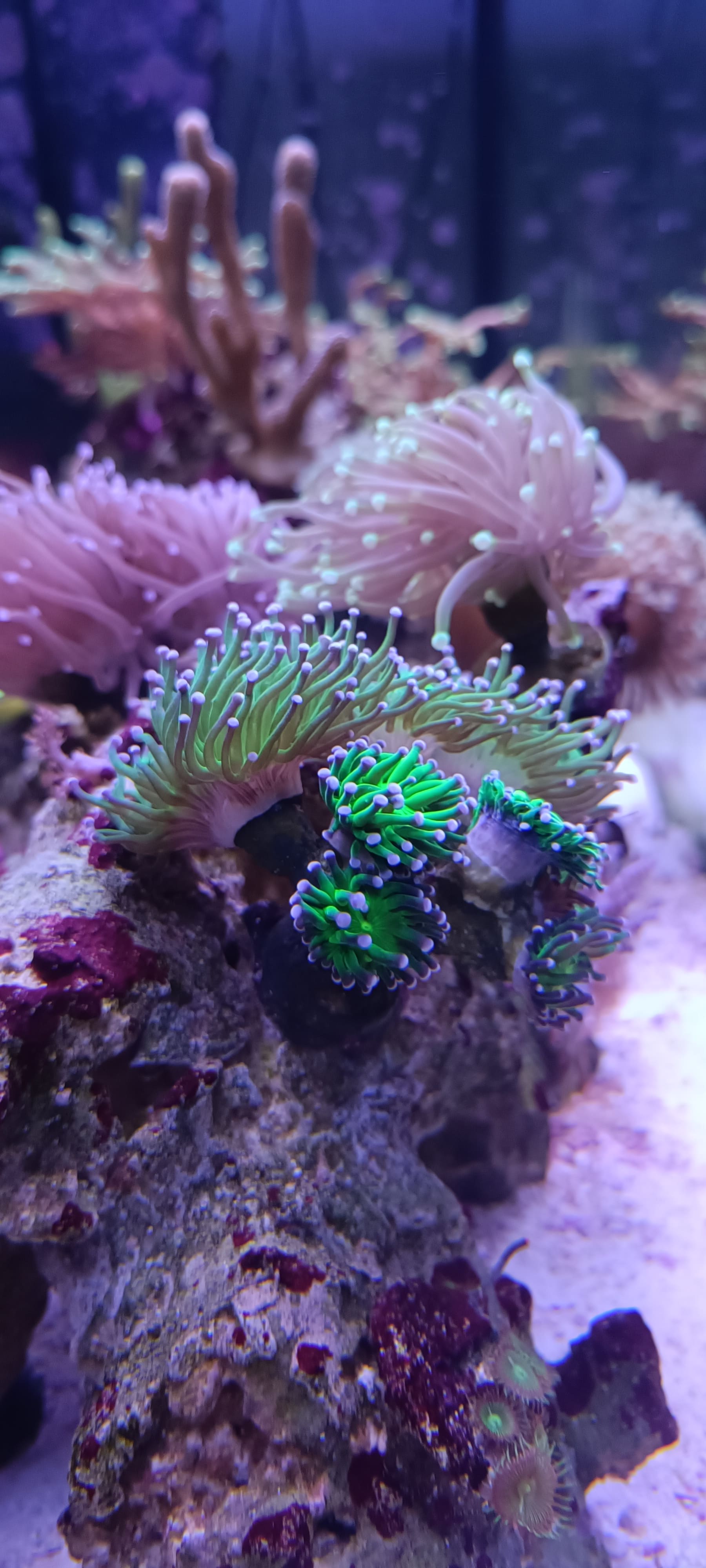

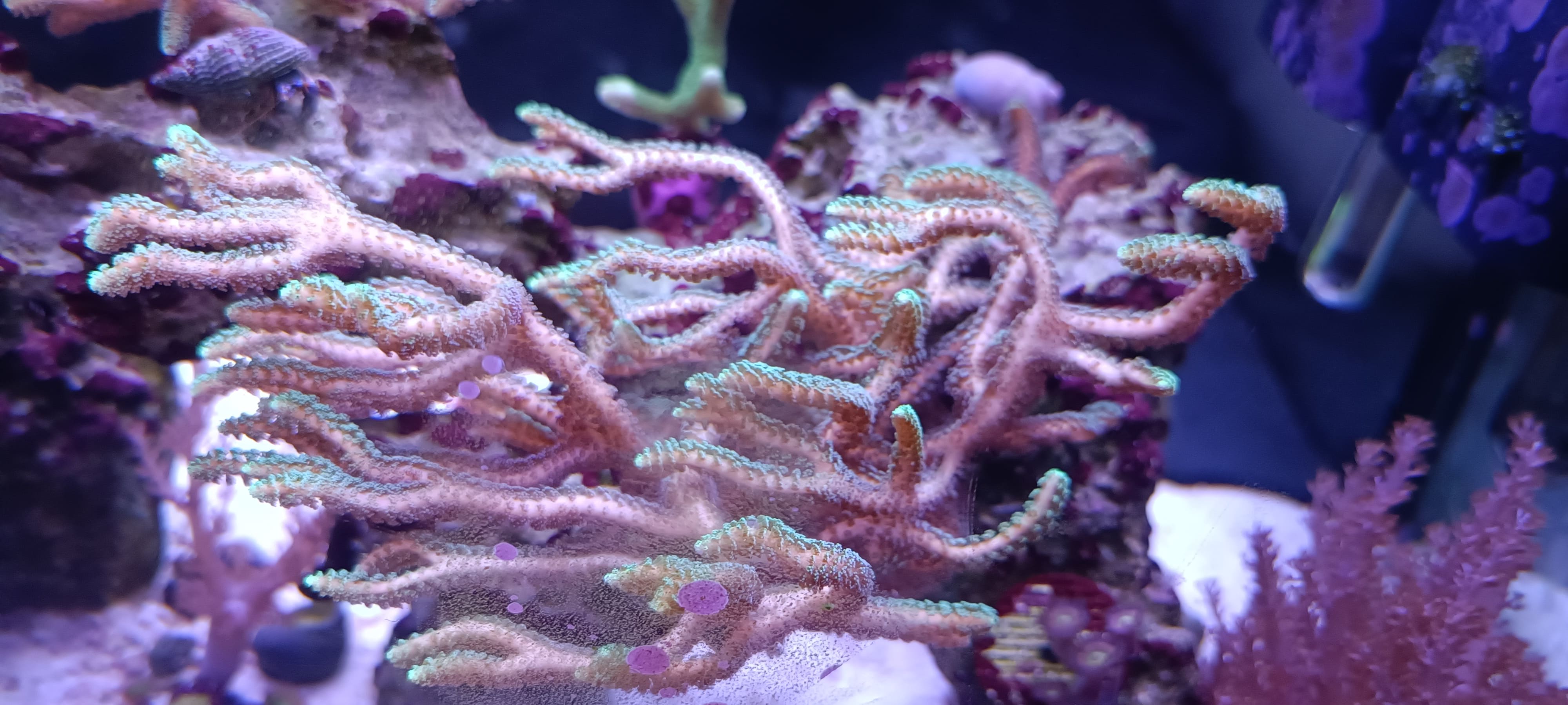

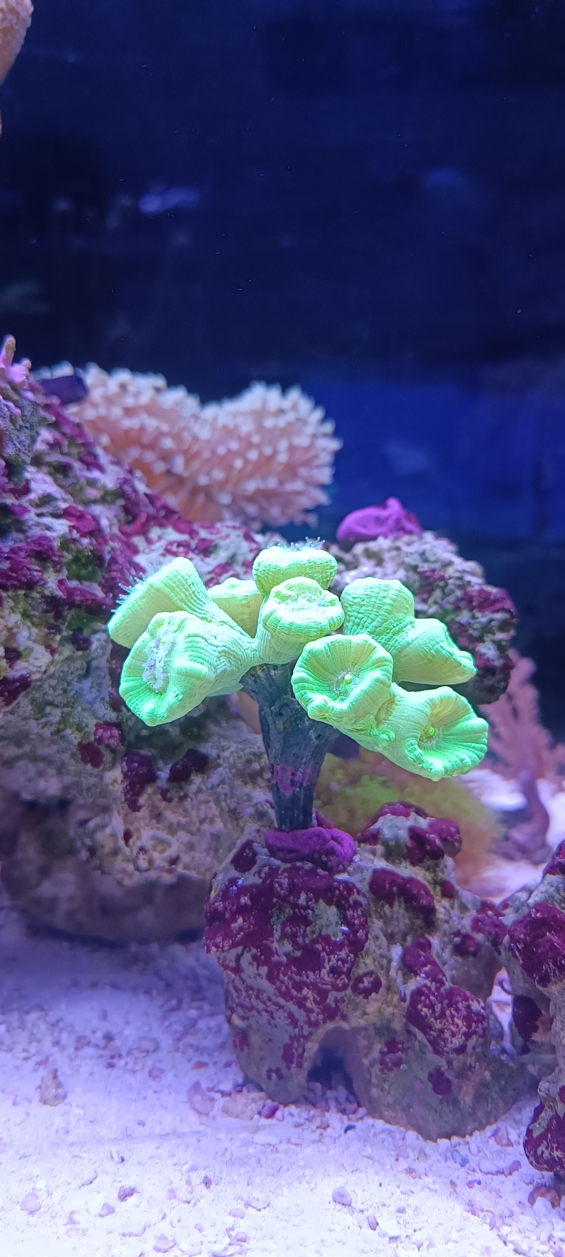

Teil 3 der Detailaufnahmen

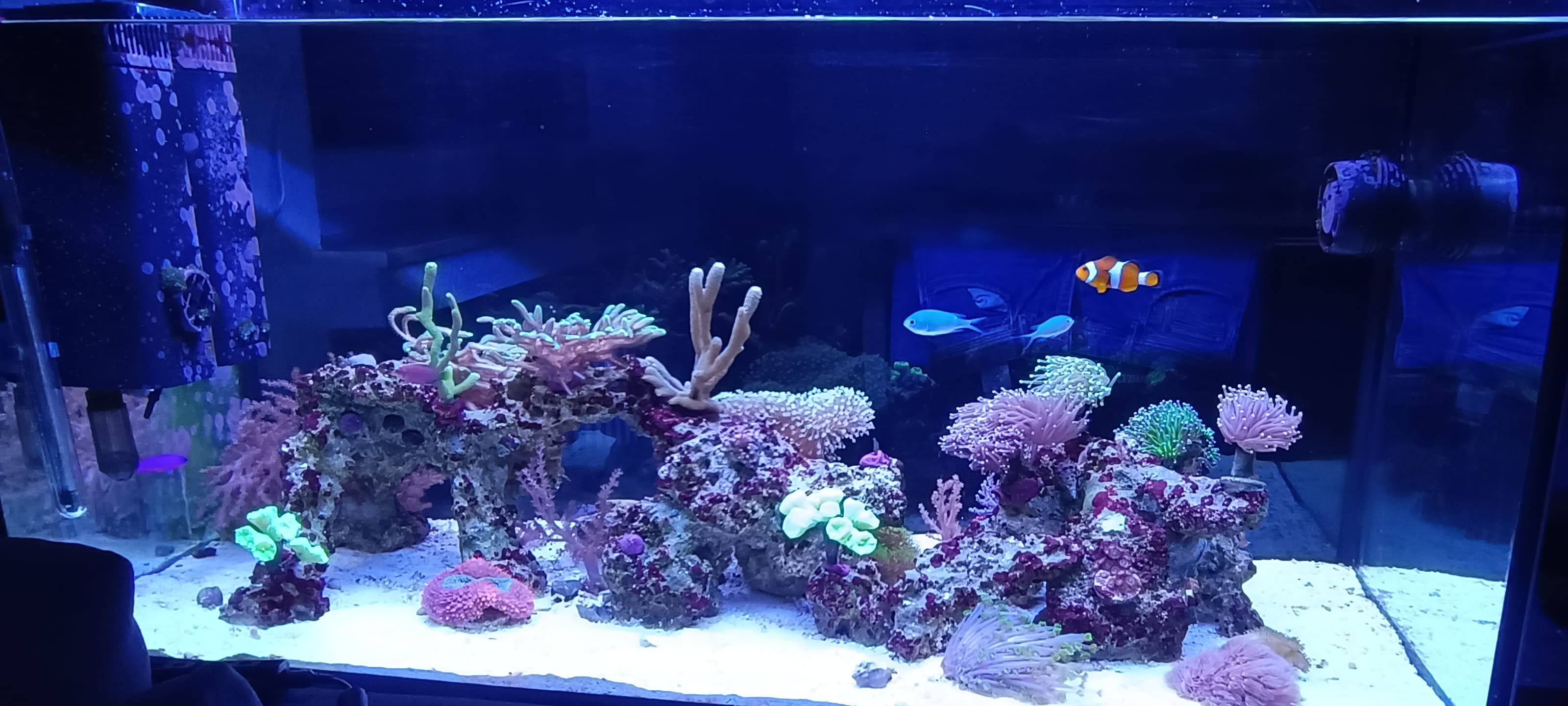

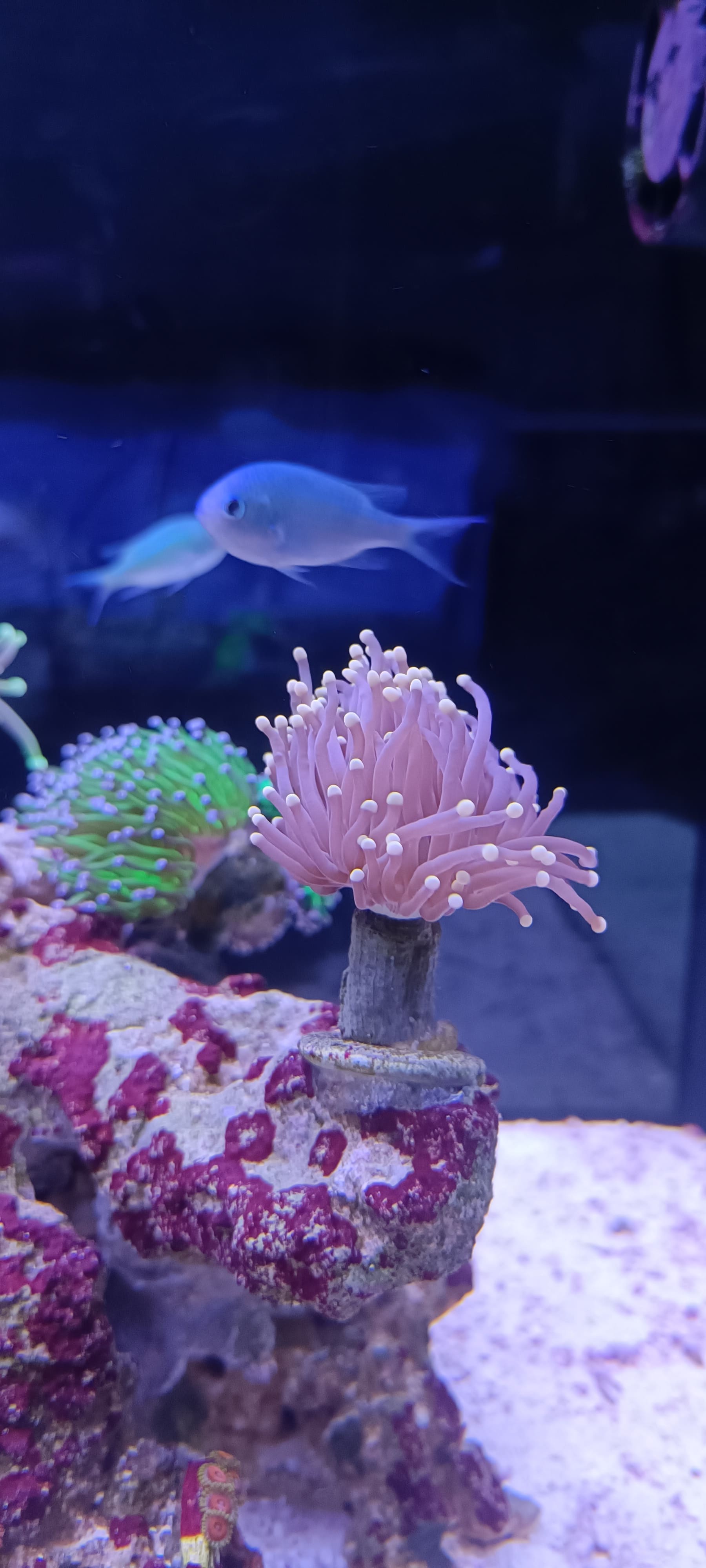

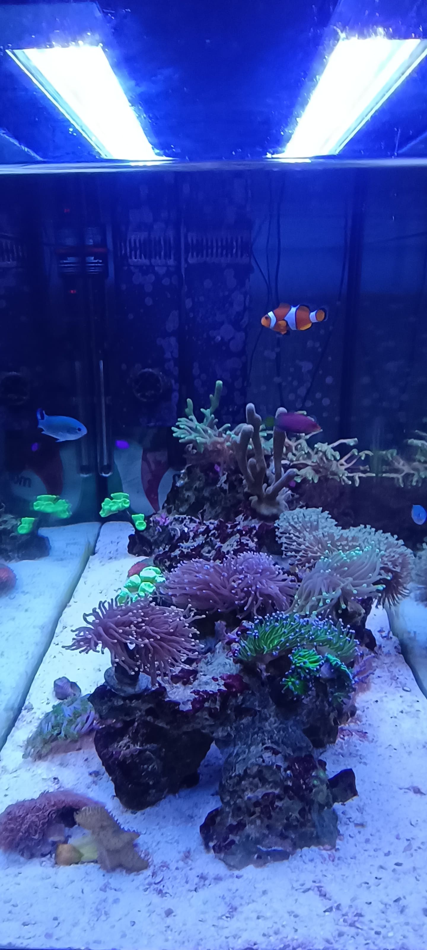

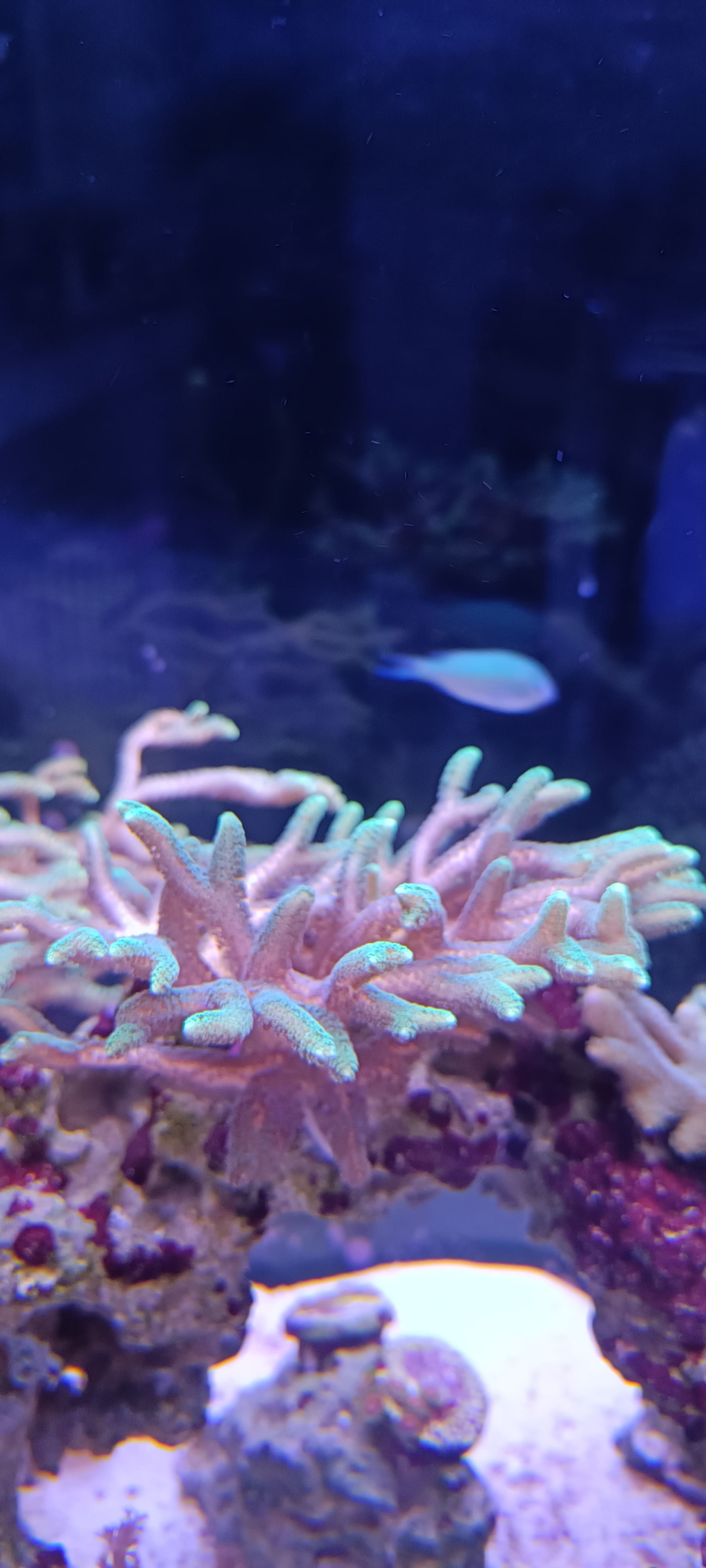

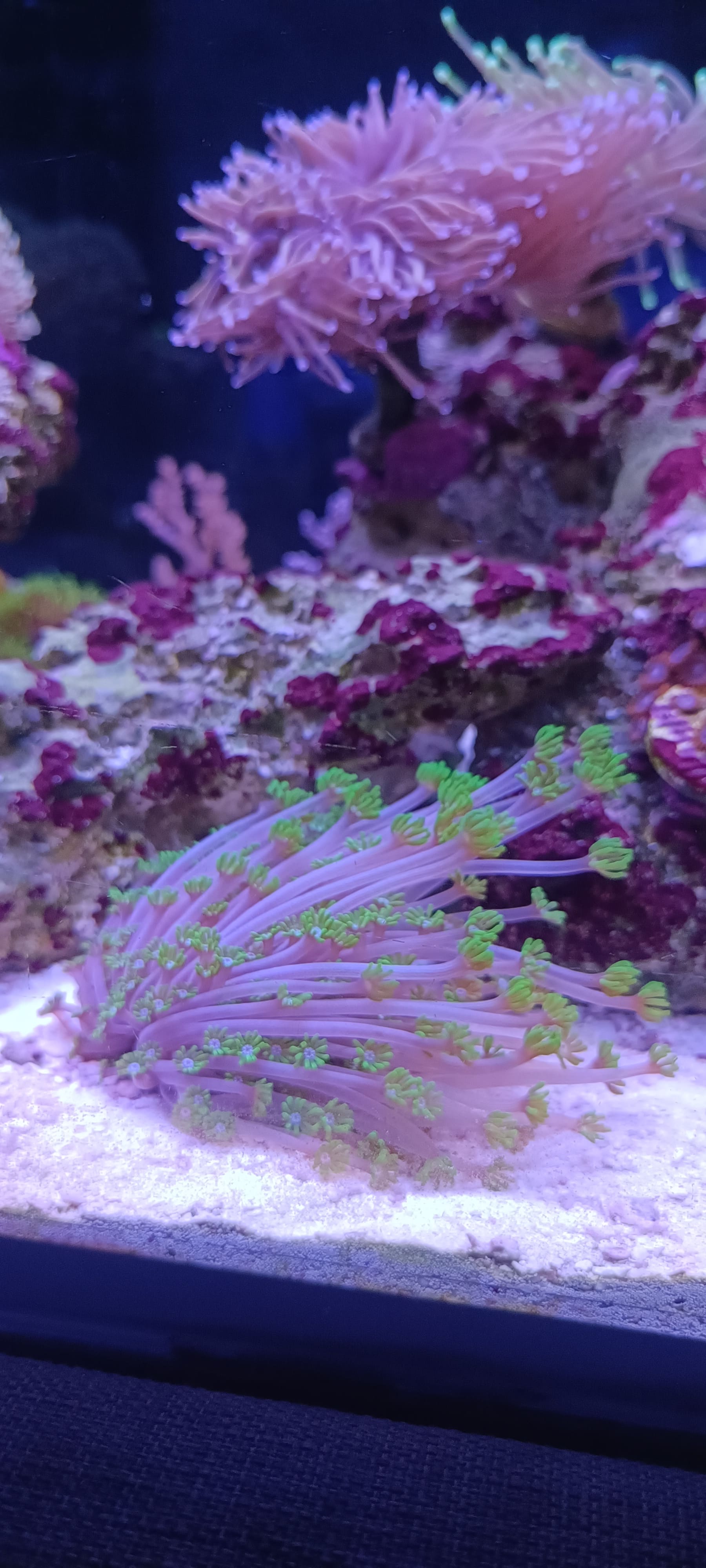

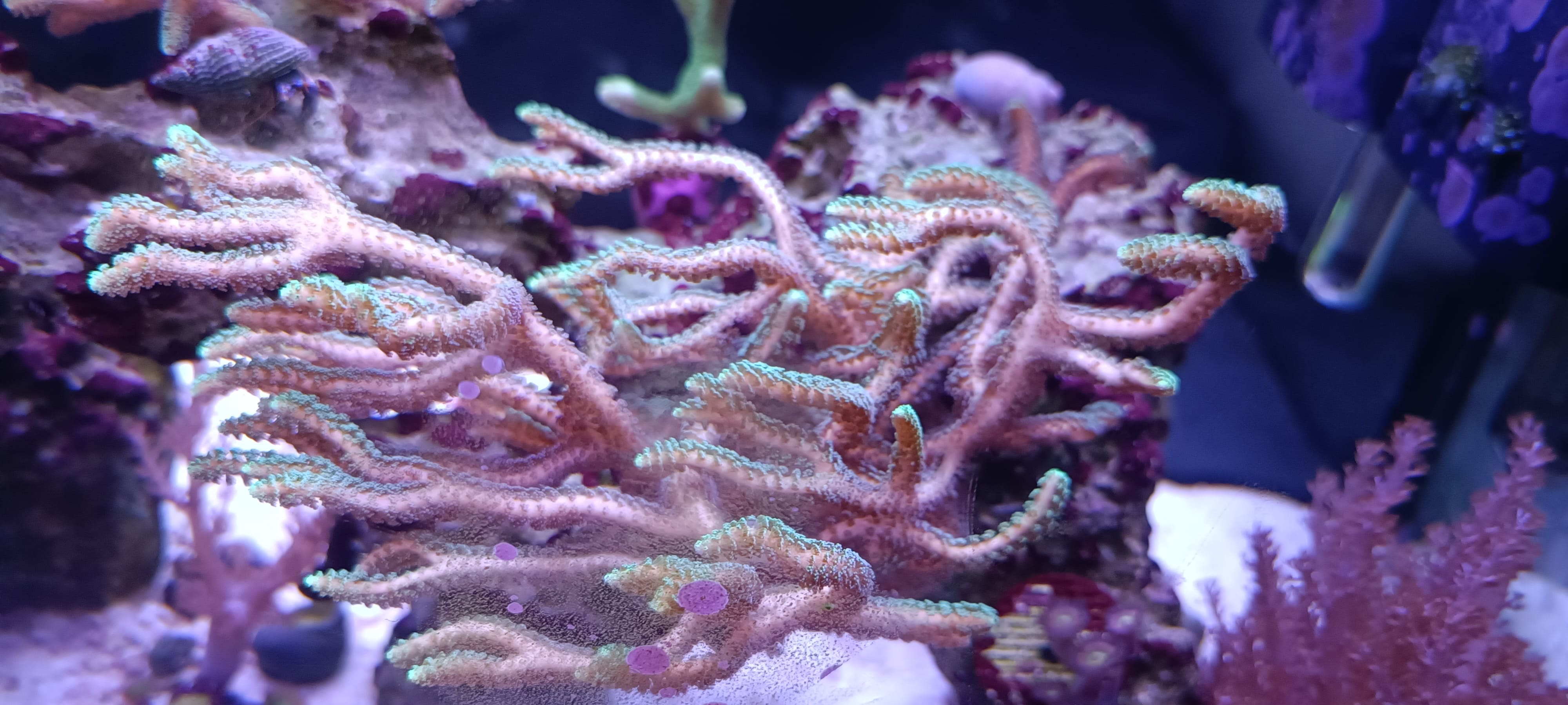

Teil 4 der Detailaufnahmen
