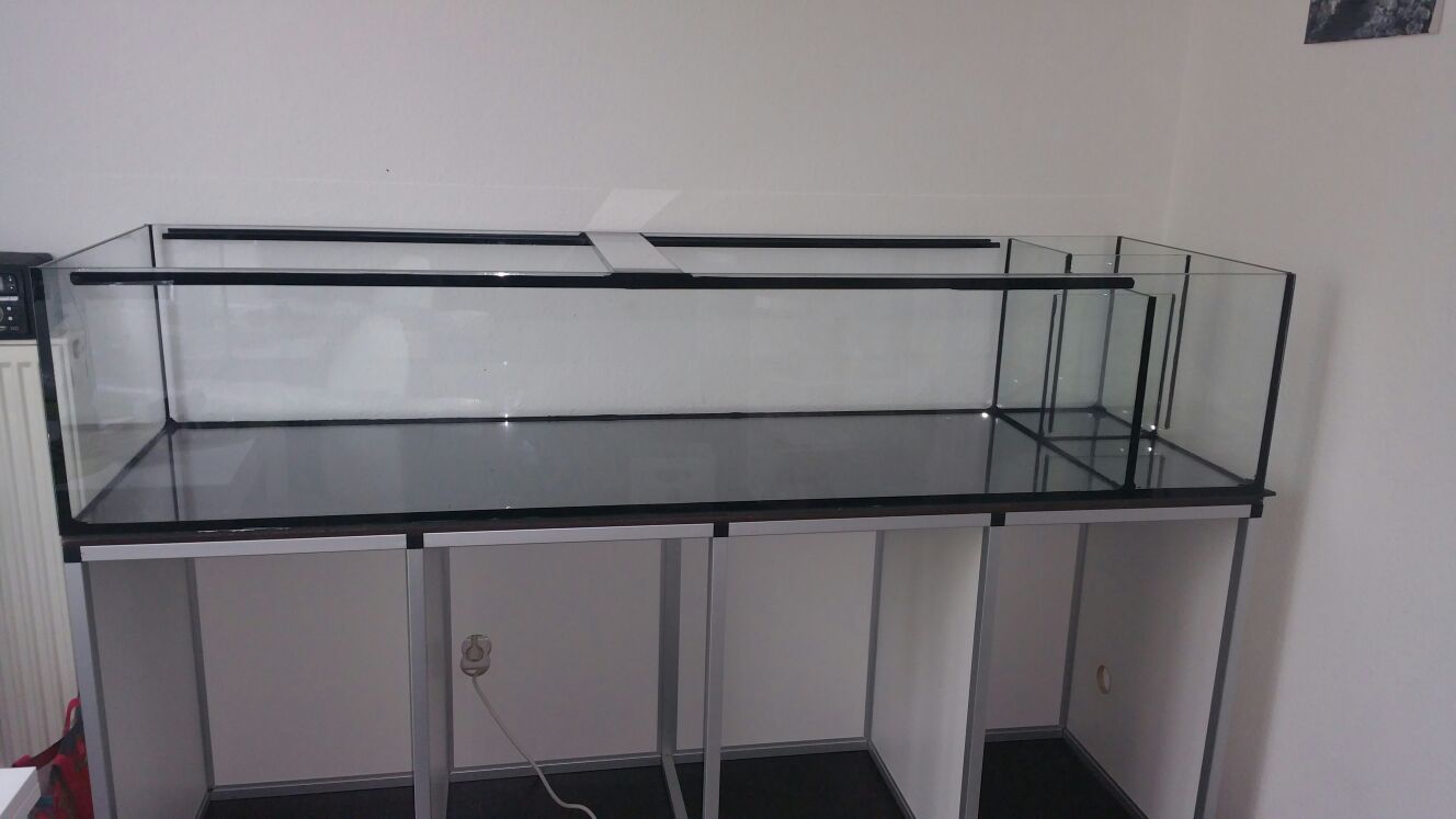

Morgen,
hier das erste Bild.
Muss natürlich noch ein bisschen was gemacht werden.
Die Woche wird noch schwarze Folie auf die Rückwand gebracht. Und das Technikabteil wird noch zum Hauptbecken hin schwarz verkeleidet.
Der Schiebetürrahmen sollte auch bald eintreffen.
Noch ein paar Kleinigkeiten an Kabel und Technik installieren und dann sollte es auch gewesen sein vorerst.
Lichtkranz wird dann später folgen.
