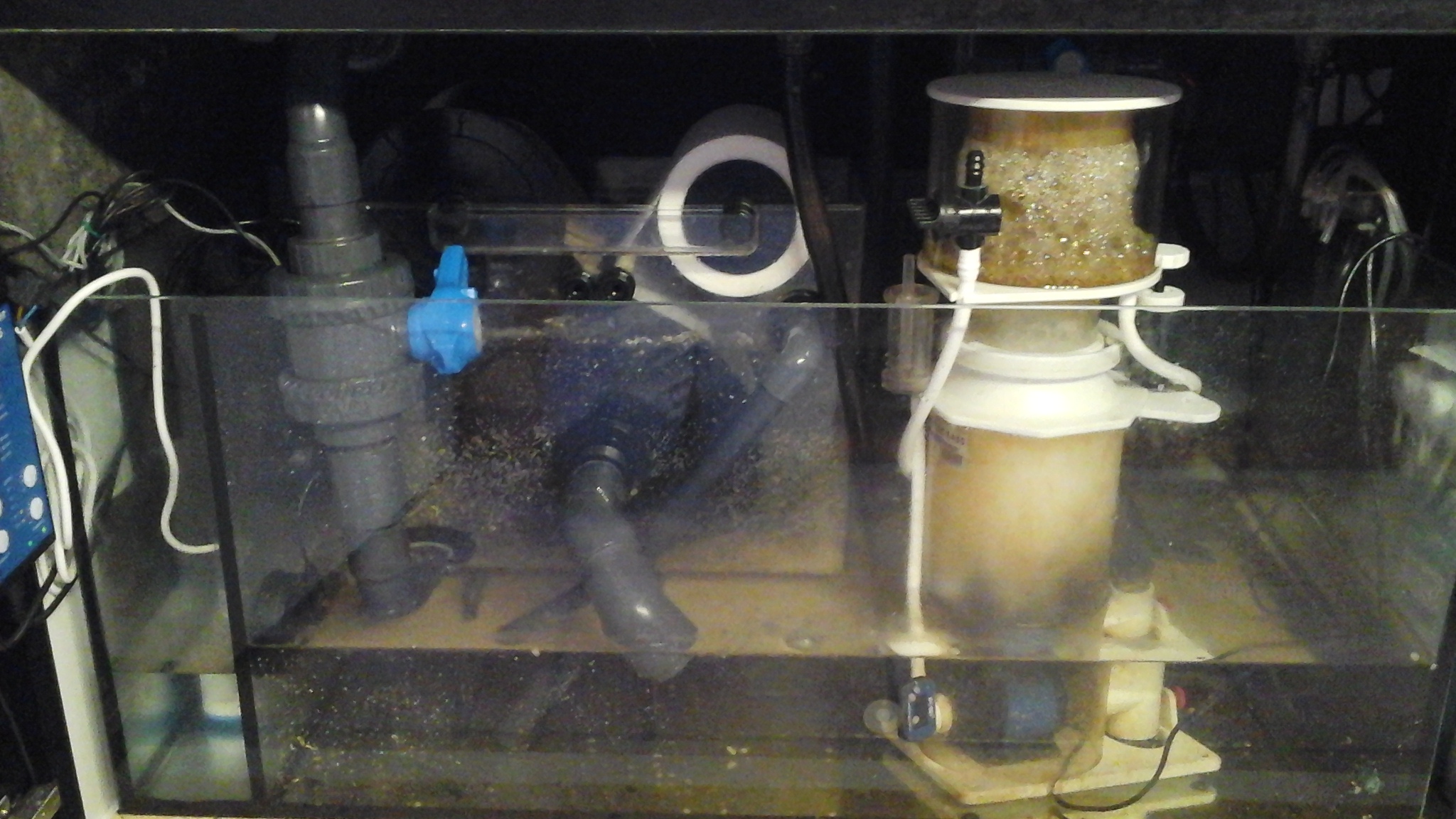

So da bin ich wieder.
Also Ersatzteile und Basissystem ist bestellt.
Laut meinem hanna checker ist mein po4 wert bei 0,01.
Foto vom technikbecken anbei.
Abschäumerempfehlungen?
Gruß miri

Hallo Miriam,
ich kann das Foto des Technikbeckens leider nicht sehen. Kannst du es nochmal hochladen?
Danke und Grüße
Re: Grosse Pfütze
So noch ein versuch.
