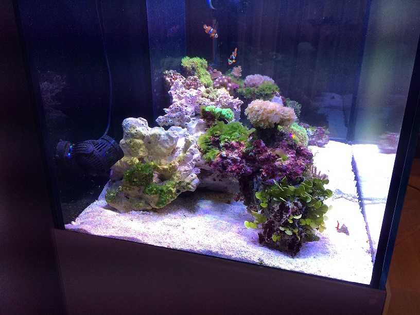

Hier noch die beiden Ansichten/Einblicke von Rechts und Links:
Re: Sylvias 400 L Nemo-Riff
Verfasst: Donnerstag 3. Dezember 2015, 21:05
von Ramirezi
Ich bitte um Nachsicht, wenn die Bilder nicht so ganz toll sind.
Die iPhone Kamera hat für die Bilder herhalten müssen, und das getaktete Licht der LED Beleuchtung sorgt dann halt zusammen mit den Verschlußzeiten, für den einen oder anderen Interferenz-Streifen im Bild.
Das Becken selbst läuft soweit ganz gut.
Unglaublich, was die lebenden Steine ihrerseits an Leben in das neu gestartete Becken gebracht haben!
Zur Zeit explodieren alle möglichen höheren Algen im Becken.
Ich hoffe dass mir der (auf einigen Bildern oben sichtbare) Meeressalat nicht alles zuwuchert!
Es sind ebenfalls ganz filigrane Rotalgen zu sehen. - Echte Kunstwerke der Natur.
Leider reichen die Möglichkeiten der iPhone Kamera einfach nicht aus, um dies abzubilden.

schaut echt gut aus. Die Pumpe oben rechts könnte vielleicht noch einen Tick nach unten zeigen, dass sie mehr auf das Riff strömt.
Sehr sauberes Trchnikabteil.
Verfasst: Donnerstag 3. Dezember 2015, 23:17
von Ramirezi
Hi Nick,
die Stellung dieser Pumpe ist der best mögliche Kompromiss!
Anders eingestellt, geht alles im Becken fliegen ...
Warum? Nun, diese Pumpen sind vom Type Tunze-6095.
Ich hab's wohl deutlich zu gut gemeint, und zu starke Pumpen eingekauft.
Die geringsmögliche Literleistung soll bei angeblich 2000l/h liegen. Das mal 2 Pumpen, entspräche dann ja den allgemeinen Richtlinien für die Umwälzung vom ca. 10fachen des Netto-Volumens. So weit so gut. Die Sache hat nur einen Haken: Die geringst mögliche Einstellung der regalbaren Pumpen ist nicht nutzbar, da die Motoren dort nicht rund laufen (extreme Vibrationen), bzw. erst gar nicht anlaufen!
Ich bin am Wochenende in Sindelfingen, und werde mir dort 2 Jebao's RW-8 zulegen.
Damit ist unser Becken dann hoffentlich besser beströmt!
