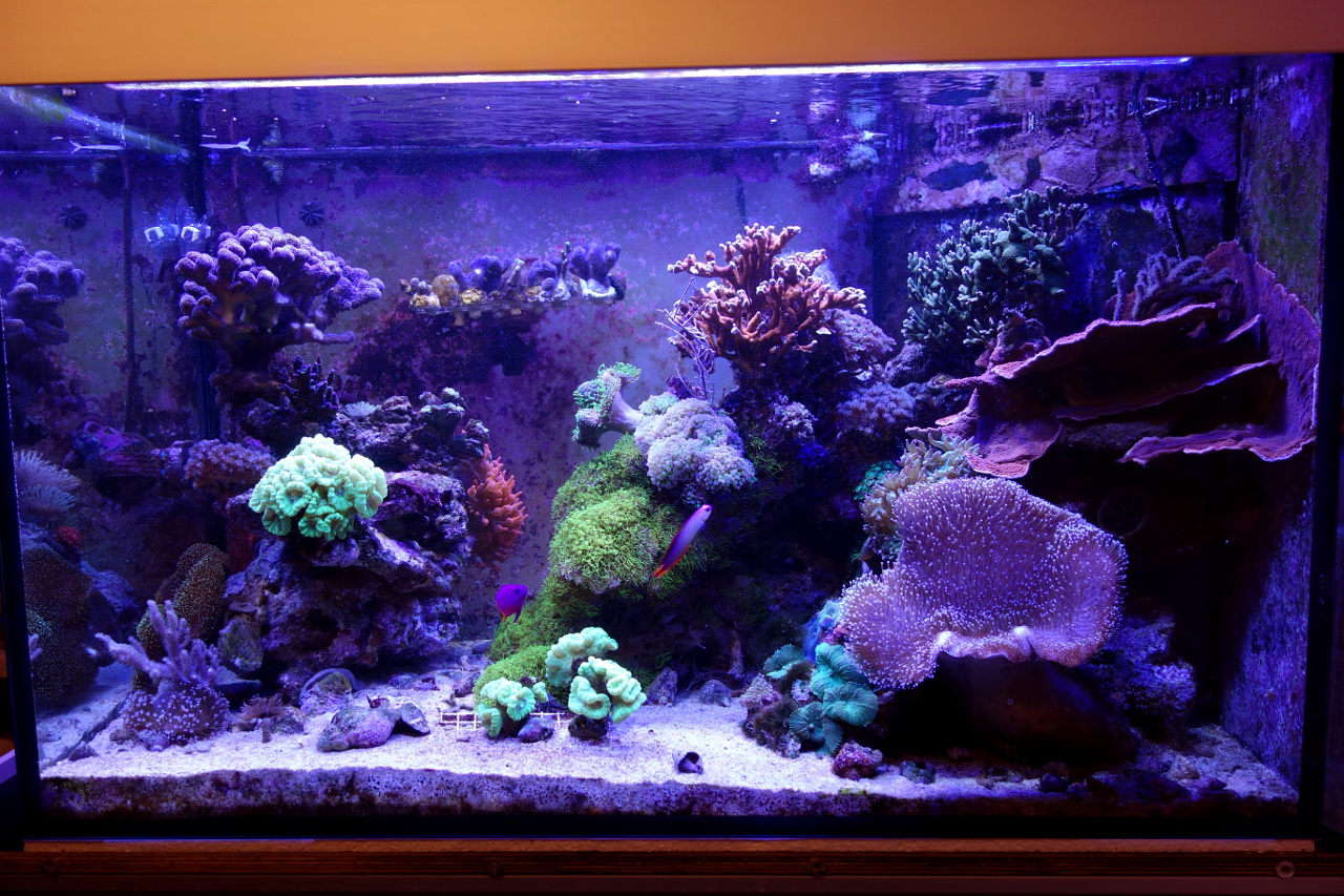

ich bitte euch um Rat bei der Umstellung meines recht gemischten Beckens auf ein stärker fokusiertes SPS-Becken. Ein wenig zur Geschichte des Beckens und zu mir:
Ich begann vor 10 Jahren mit der Süßwasseraquaristik mit Hang zu Pflanzenbecken, bis ich dann vor 2,5 Jahren nach einigen Büchern mir mein Meerwasseraquarium zusammenstellte und startete. Nachdem das erste Jahr sehr gut verlief und ich kaum Nährstoffe hatte, experimentierte ich ein wenig mit Spurenelementen rum und dosierte, da ich es nicht schaffte sie nachzuweisen, etwas Nitrat nach. Vor etwa einem Jahr machte ich meinen erste Labortest durch das Tritonteam, was mich aus Phosphatsicht erschreckte. Ich maß immer parallel, meine Testkits und eine Probe durch das Labor. Daraufhin begann ich mir Referenzlösungen anzuschaffen und merkte ein paar gravierende Unterschiede. Über Balling waren die Werte in den Griff zu bekommen, allerdings tat ich mich schwer mit dem Phosphat, was bis heute anhält.
Da mich die Farben diverser SPS reizen, las ich mich in die LED-Technik mehr und mehr ein und erkannte, dass meine Vertex-Lampen nicht das halten können, was sie versprechen, geht es um anspruchsvolle Tiere. Daher machte ich mich auf den Weg zu buntesriff und bestellte mir 2 orphek Compact Wifi V3 LED-Lampen, die seit gestern über meinem Becken hängen. Damit möchte ich mich von meinen Vertex sowie DYI-LED trennen. Im Gespräch mit ihm unterhielten wir uns über Beckenchemie und dergleichen, worauf wir auch auf das Thema Sangokai kamen. Er sprach von dosiertem Regeln der Nitrat/Phosphatwerte, was mich mit meinen Anschaffungen wie Pelletfilter und Multifilter und diverser verringernderen Mittelchen etwas aus dem konzept brachte. So stolperte ich immerwieder über Berichte über Hilfe durch euer Team.
Außerdem sei angemerkt, dass ich immer wieder, obwohl die Korallen nach meinem Empfinden gut dastehen, mit vom Fuss her weiss werdenden Korallen zu kämpfen habe, was mir milde gesagt den Nerv raubt. Aus diesem Grund will ich mich genauer mit meinem Becken beschäftigen und hoffe auf Hilfe eurerseits die Problemzonen identifizieren und beseitigen und zu können.
Gesamtansicht:
Technikbecken:
Anamnesebogen:
2015_12_08-Anamnesebogen_Stefan_Schlegel.pdf
(304.54 KiB) 421-mal heruntergeladen
Vielen Dank & liebe Grüße
Stefan

Dann mach ich hier mal im Alleingang weiter :D
Mit dem heutigen Wasserwechsel wurde folgendes geändert:
  • - Biopelletfilter (mit wenig Inhalt) wurde entfernt, die Pumpe vom Filter zur Durchwälzung meines Refugiums umfunktioniert.
    - Entfernung 2 Hände voll mit Algen aus dem Refugium.
    - Wasserwerte gemessen (Nitrat erhöht, Annahme durch durchpusten des Refugiumabteils -> jede Menge Mulm)
    CA: 405 KH: 8,6 MG: 1460 PO4: 0,275 NO3: 7 Sal: 35 T: 24,6 PH:7,8
    - Anamnesebogen aktualisiert, da beim ersten meine Offsets für die Wasserwerte fehlten.
    2015_12_13-Anamnesebogen_Stefan.pdf
    (304.6 KiB) 381-mal heruntergeladen
    - linke Pumpe wurde in Richtung Technikschacht gedreht, sodass sie nicht mehr gegen die Wasseroberfläche und die Seitenwand strömt.
    - durch die Strömungsänderung habe ich in 2/3 meiner Wasseroberfläche eine kammhaut gewonnen.
    - Erhöhung Füllmaterials im Wirbefilter um weitere 50ml Fauna Marin Ultra Phos 0,04
Anstehende Maßnahmen:
  • - Erhöhung der Lichtleistung über die kommenden 4 Woche auf das endgültige Ziel (30 Prozentpunkte mehr) wegen Umstellung auf Orphek.
    - Befreiung der rechten Pumpe, Kabel durch Montipora fix, kaum Strömungsänderung möglich, siehe Bild.
Fragen:
  • - Wo muss ich weiter ansetzen, um meinen Nitrat- & Phosphatgehalt in den Griff zu bekommen? Wie ich bereits schrieb möchte ich mittelfristig auf anspruchsvollere SPS erweitern/umsteigen.
    - Wie man nachfolgendem Technikbeckenbild entnehmen kann, kommt mein abgeschäumtes und durch den Adsorber gefiltertes Wasser danach über einen einfachen Überlauf in mein Zuchtbecken, darüber "durchströmt" es zunächst die im Schacht ebenfalls platzierten Drahtalgen sowie Lebendgestein, unter dem lebendgestein sitzt eine Tunze Turbelle Nanostream 6015 die für etwas Strömung im Nachzuchtbereich sorgt. Ist dies günstig, oder sollten die Algen aus dem Zwischenschacht verschwinden?
    - Außerdem denke ich darüber nach, die Rückförderpumpenkammer ohne Algen zu betreiben und das Nachzuchtabteile zu teilen, sodass die Tunze den Mulm unter den Algen sowie Korallen beseitigen kann. Würde die Entnahme der Algen dann nicht aber zu noch schlechteren Werten führen, da kein so großer Abbau durch die Algen stattfinden kann?
Viel Text für ein so kleines Aquarium :oops:
Stefan
