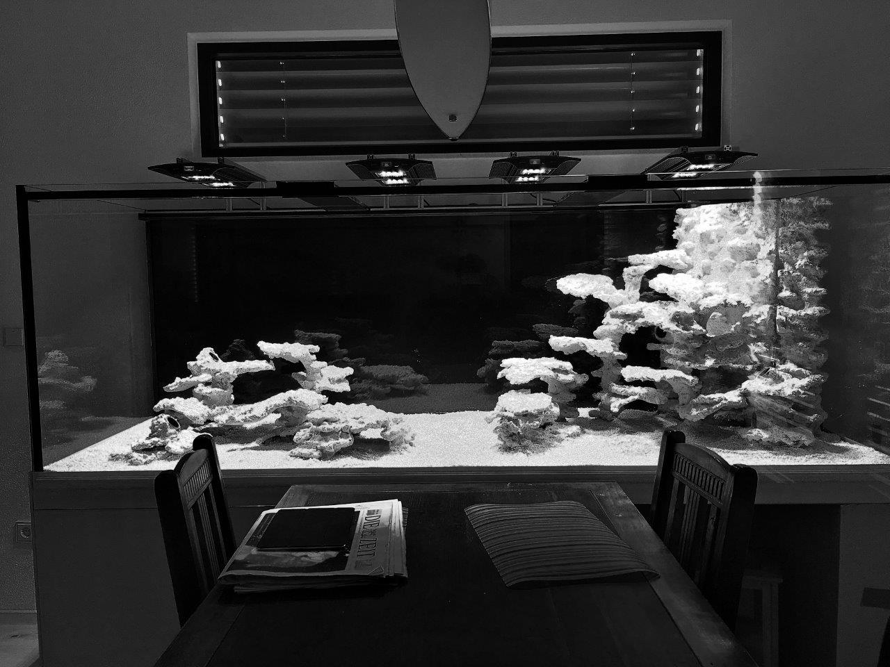

Ich möchte euch jetzt gerne meinen Plan vor- und zur Diskussion stellen. Damit ihr die Vorgehensweise beurteilen könnt, stelle ich kurz die wesentlichen Fakten des Becken in der Form vor. Hier zunächst mal zwei Bilder des Beckens.
Das Becken hat die Maße 230x80x80 (1472 Liter butto). Es soll ein gemischtes Riffbecken werden, mit Schwerpunkt auf Fische. Dekoriert ist es ausschließlich mit Riffkeramik der Firma Riffsystem. Ich habe keinerlei Lebendgestein oder irgendwelche Refugien im Einsatz. Wenngleich ich im technikraum im Keller Platz für ein LS Rfugium hätte und im TB bereits platz für eine seperate Pumpe nach dem Abschäumer für einen Refugiumbypass zur Verfügung stünde. Es ist also zunächst ein völlig totes System. Der Sand ist ein ATI White Fiji in 1-2mm Körnung und 1-2cm hoch geschichtet. Licht ist LED (4x Giesemann Vervve). Ein Technikbecken (120x60x35) und überhaupt die gesamte Technik (UOA, MB Harzfilter, CL Pumpen, RFP, 2 St. Fließbettfilter, Dosierpumpe etc) steht im Keller.
