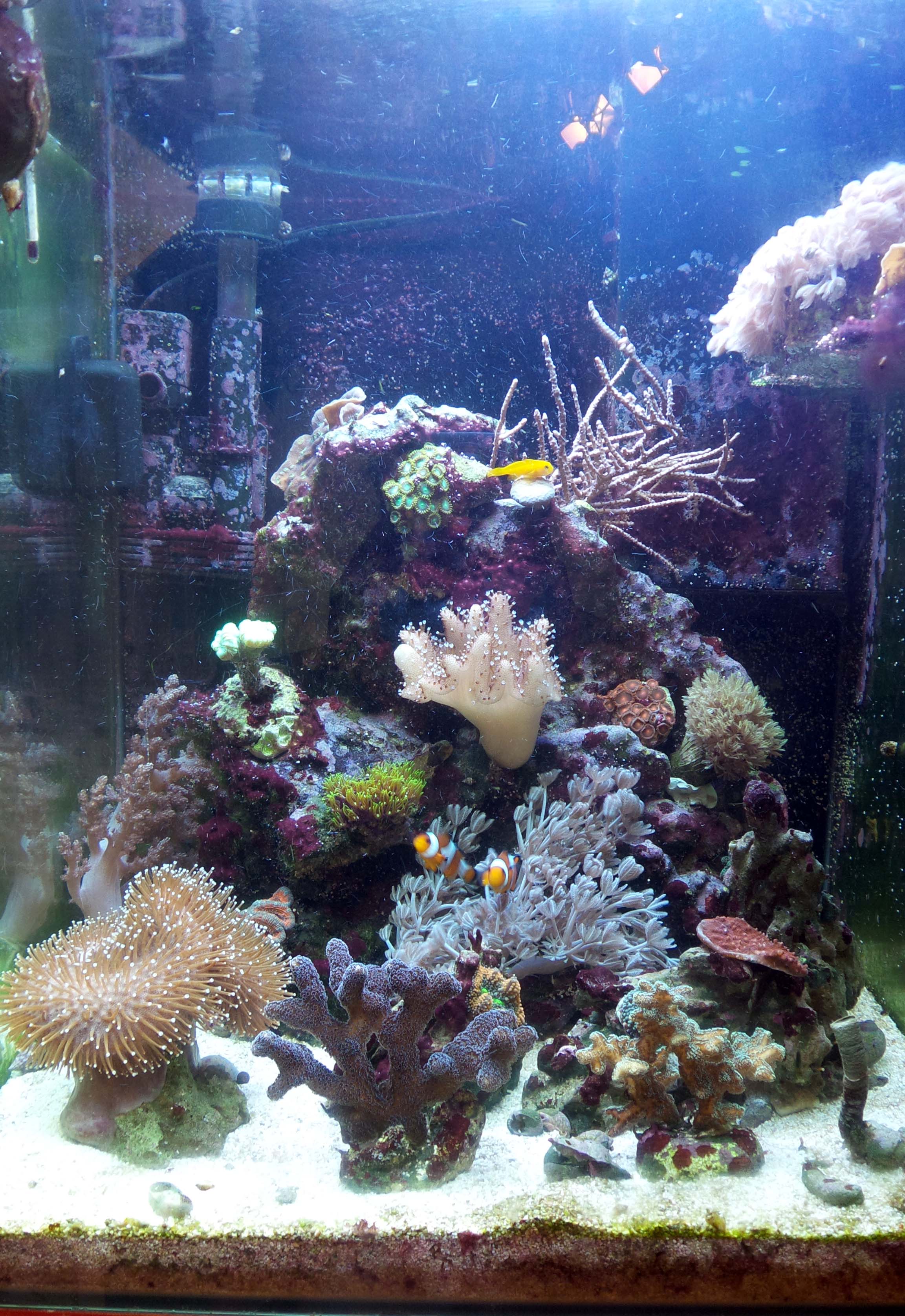

Hier noch ein Bild unseres Beckens

Hallo Jaqueline,
so stehen die korallen ja gut da.
trotzdem würde ich einige Dinge optimieren (wenn ich dir als Laie und Nanofan einige Ideen geben darf :lol:)
- Der Aufbau ist sehr massig und ziemlich breit. Da wirste es unheimlich schwer haben gescheit zu beströmen. Vielleicht kannste da etwas "ausdünnen".
- Du hast einige Korallen, welche dir im nano aufgrund des schnellen und enormen Wuchses auf Dauer Probleme bereiten könnten z.b. Xenia, sacrophyton etc., Fürs Nano finde ich diese korallen etwas unpraktisch.
- die SPS stehen bei dir am Boden. Hat das einen Grund? normalerweise stellt man die etwas höher.
- von den Clownies würde ich mich auch, wie Nick bereits gesagt hat, trennen. Ist zwar schade, aber deine Korallengrundel und ein paar eviotas oder trimmas etc. fände ich passender.
- du gibst sehr viele verschiedene Mittelchen ins Becken. Wir sangokainutzer sind da keine wirklichen Fans von. Desweiteren denke ich nicht, dass du diese wirklich brauchst. Du hast eine KH von 10 und einen Magnesiumgehalt von 1600 (sofern korrekt). bei deinem Besatz brauchst du da trotz Röhrenwürmer denke ich nicht viel zudosieren. Zudem machst du 15 % WW die Woche. Den kannste gerne auf 5% reduzieren, wenn du den nicht sofort komplett weglassen willst. Trotzdem natürlich Calcium und KH natürlich 1x /Woche messen.
- Würde mir die nanoedition inkl. kaimineral und Kai geos bestellen und nach dosierplan starten. das balancesystem würde ich für die KH und CA Kopntrolle auch gleich mitordern. Spart versandtkosten ;)
- die anderen Mittelchen alle weg. zudem das korallenfutter etc komplett weglassen. Gutes Frostfutter inkl lopstereier reicht allemal und wird auch von korallen super gerne genommen.
So das wären meine Ideen. ich hoffe du kannst was davon gebrauchen.
Grüße Miriam

@Nick: Du denkst also, dass die Anemone und die Clownfische für die hohen Nitritwerte verwantwortlich sind? Aber nehmen wir an ich entferne die Clownfische und die Anemone aus dem Becken und setze stattdessen z.b. drei Trimmas und zwei Lanzen-Symbiosgrundeln ins Becken. Wäre dann die Menge der zugeführen Nährstoffen nicht wieder etwa gleich hoch wie zuvor mit den Clownfischen und der Anemone?
@Miriam:
Das mit der ungünstigen Ausströmung haben wir bereits bemerkt... und haben auch schon Gammelecken hinter dem Stein. Im Moment saugen wir dort einfach bei jedem Wasserwechsel alles ab, was möglich ist. Ausserdem tummeln sich dort Spaghettiwürmer. Die räumen auch noch ein wenig auf. :) Evt. finden wir noch eine bessere Lösung.
Auch das mit den schnell wachsenden Korallen habe wir gemerkt. Machen einfach Ableger und geben die dann weg. Zumindest bei der Xenia klappt das bis jetzt gut so. Die Sacrophyton ist bis jetzt kaum gewachsen. aber sobald die zu gross wird, werden wir wohl auch einfach Ableger daraus machen.
Ja, es hat einen Grund, warum die Steinkorallen am Boden stehen. Auf dem Bild ist es nur schlecht zu sehen, aber oben links am Stein klebt eine Montipora Platte. Die macht in der Nacht gigantische Tentakeln. Als wir sie kauften, wussten wir das noch nicht (einer unserer vielen Anfängerfehler), sonst hätten wir sie kaum in ein Nanobecken gesetzt. In der Mitte des Steines haben die Steinkorallen praktisch keinen Platz mehr und am Boden gibt es niemanden, der sie vernesseln könnte. Darum sind sie dort :)
Allgemein noch wegen den Clownies. Zwei grössere Becken sind in Planung (ein 500L und ein mind. 100L), dann werden die in eines der beiden Becken umziehen. :) Aber eine Frage habe ich trotzdem noch. Die Clownies bleiben ja in der Regel immer in ihrer Anemone, oder in unserem Fall in der Xenie, weil ja die Anemone geschrumpft ist. Sie bewegen sich nur selten von ihrem Heim fort und das vor allem dann, wenn sie nach etwas essbarem schnappen. Als die Anemone noch grösser war, haben sie sich wortwörtlich in die Anemone gelegt und sich nicht einmal mehr bewegt. Ich sehe darum keinen Grund, warum Clownfische für ein 60L Becken so ungeeignet sind. Schliesslich scheinen sie nicht besonders schwimmfreudig zu sein. Die einzig schlüssige Erklärung, die ich bis jetzt finden konnte ist, dass die Anemone mit der Zeit zu gross für ein 60L Becken wird. Im Gegenteil zu den Clownies, schwimmt die Korallengrundel weiter im Becken herum und durchschwimmt auch mal das ganze Aquarium, bevor sie sich wieder auf einer Koralle niederlässt. Also würde ich rein vom Schwimmerverhalten aus gesehen, eher so argumentieren, dass wenn Clownfische nicht für ein 60L Becken geeignet sind, Korallengrundeln auch nicht dafür geeignet sind. Wie gesagt, die Clownfische werden so oder so in ein grösseres Becken umziehen. Trotzdem würde ich gerne Wissen, warum denn alle finden, dass sie nicht Nano-Becken tauglich sind.
