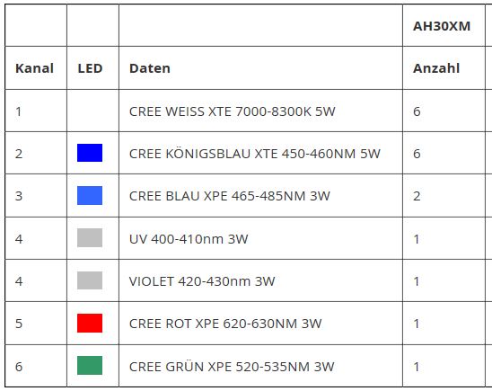

ich bekomme in den nächsten Tage die o.g. LED Leuchte und wollte fragen ob mir hier evlt. jemand eine Empfehlung zur Einstellung geben könnte.

PS: Hier wäre noch die Beschreibung zur genannten Leuchte zu finden (LED Bestückung etc.):
https://aqua-terra24.de/aquaristik/meer ... m-78w.html
PPS: was ich evtl. noch erwähnen sollte, es handelt sich um ein Mixed-Reef - also Weich, LPS, Scheiben, Zoas und einfache SPS Korallen

Hi, ich habe mir mal die LED Bestückung der Lampe angeschaut. Die Verteilung ist einwenig unpassend. Zuviel RoyalBlau, Zuwenig Blau und viel Weiss. Die weißen LEDs weisen bereits eine Royalblau-Emission auf.
Stelle die Lampe mal wie folgt ein: Den weißen und den langwelligen blauen LED-Anteil (465-485 nm) in etwa gleich hoch. Den royal blauen LED-Anteil 15-20% niedriger. Rot und grün ganz niedrig ca 5 %. Ebenso Violett und UV. Fange mal mit 10% an.

Guten Morgen Dieter und danke für deine Antwort.
Ich werde deine empfohlene Einstellung mal so übernehmen sobald die Lampe da ist.
Man sieht ja eh immer gleich wie die Korallen darauf reagieren - oder eben auch nicht
