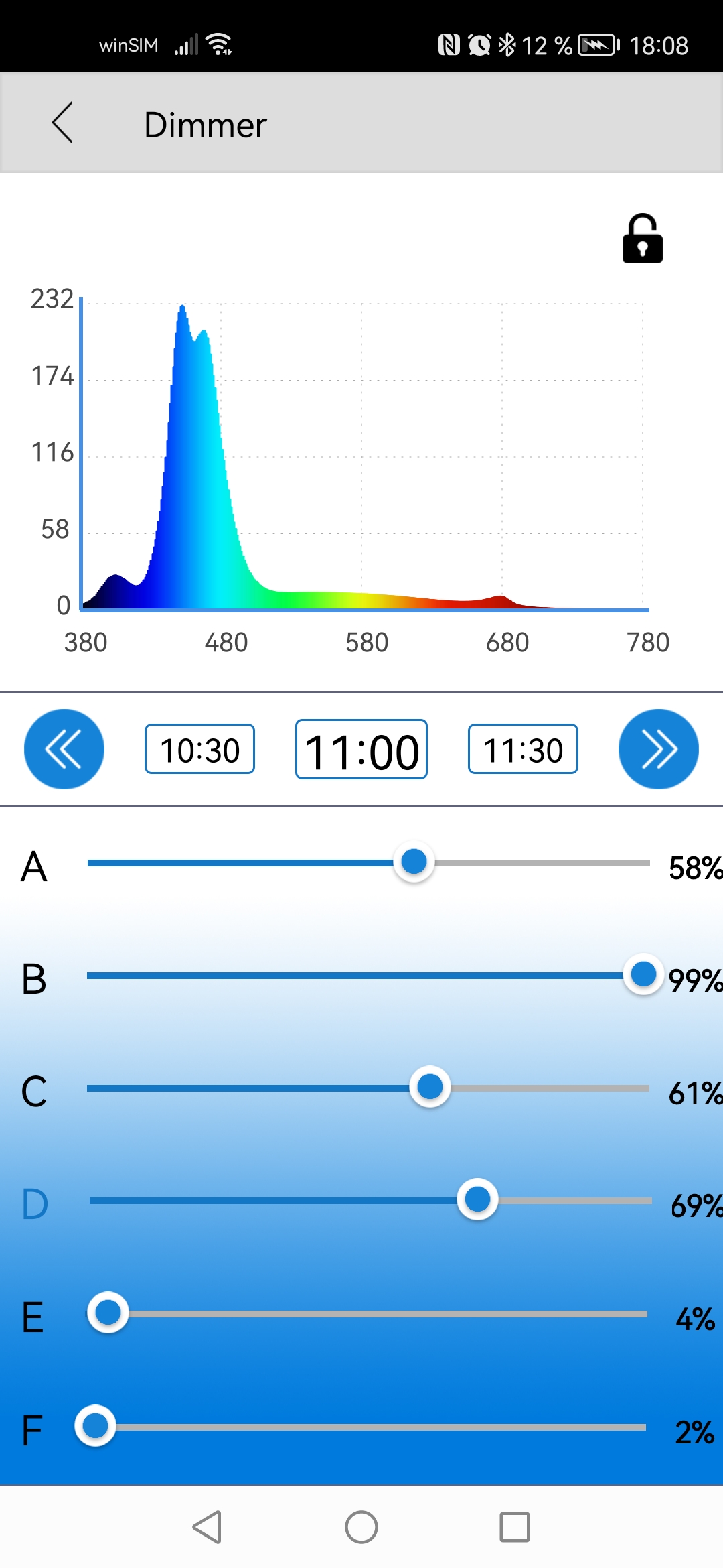

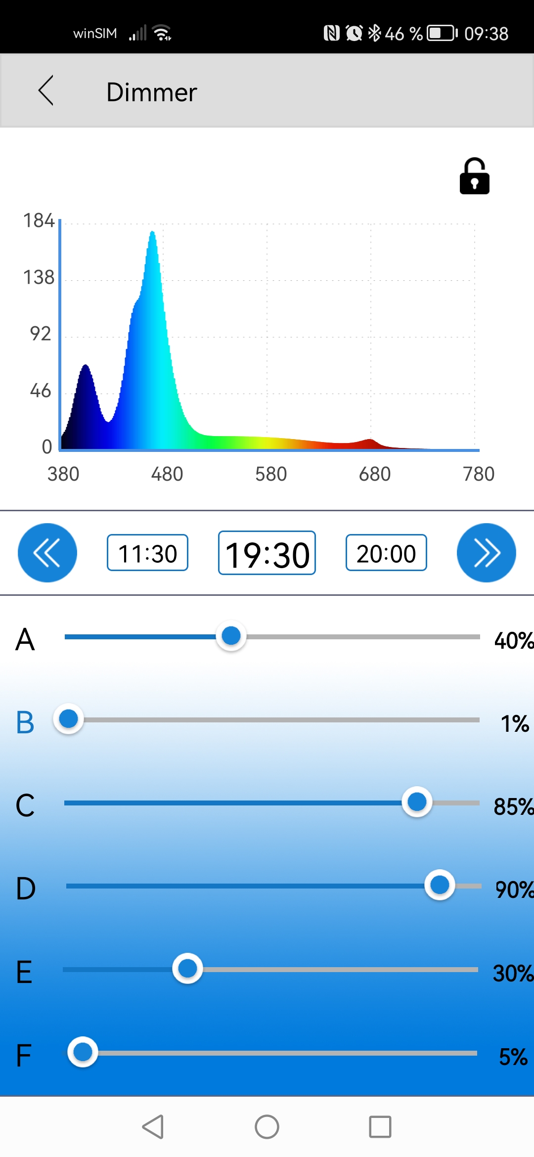

Habe eine Frage zum Spektrum bzw. Einstellung folgender LED
Ich besitze die LED Beleuchtung Aquarius 120 plus.
Beim einstellen der Lampe viel mir auf, wenn ich Kanal b also den UV Kanal reduziere das Spektrum genau in diesem Bereich bei 380nm allerdings steigt. Siehe Bild 2
Reduziere ich allerdings den Kanal e also den normalen blauen Kanal fällt das Spektrum im eigentlichen UV Bereich bei 380nm. Siehe Bild 1
Kann mir das jemand erklären oder vielleicht mal prüfen? Oder habe ich da einen Denkfehler?

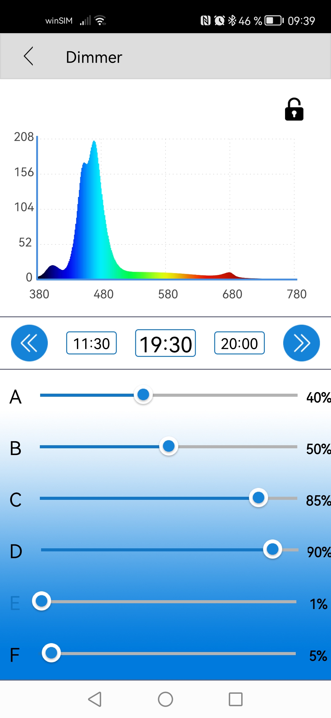

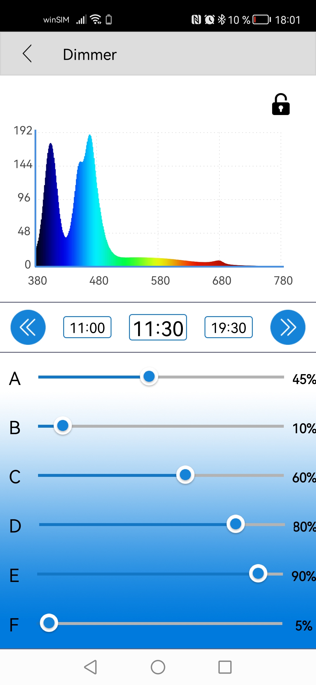

Hallo Jörg, genau darin liegt die Gefahr, daß abgebildete Spektrum der App passt eben nicht zur vorhandenen LED,
Ich habe jetzt mal die Kanäle so eingestellt wie ich denke dass es eher passen würde.
Kanal a ist weiß
Kanal b ist UV
Kanal c ist royal blue
Kanal d ist purple
Kanal e ist blau
Kanal f ist rot.
Wenn Du Dir jetzt das angehängte Spektrum anschaust passt das eben gar nicht zu den eingestellten Kanälen.

Und so stelle ich mir vor sollte das Spektrum aussehen.
Wenn man jetzt die einzelnen Kanäle betrachtet passt das gar nicht mehr. Zumindestens ist das meine Aussage als Physiker.
Beiträge: 4117
Re: Aquarius 120 plus von Aqua Medic Frage zum Spektrum
Ist auf jeden Fall so wie es ausschaut ein sehr blaulastiges Spektrum, schwer einzustellen mit einer App die gar nicht für die Lampe entwickelt ist, aber trotzdem verkauft wird... Wenn Dir das Licht so gefällt ist das sicher okay, hat aber im Blau v.a. im Royalblau bei 450 nm schon ordentlich Intensität. Musst Du schauen, wie das Becken damit zurecht kommt oder ob Du da auch nochmal etwas runter regelst.
