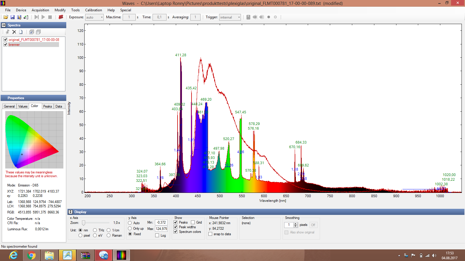

Das Bunte ist das Spektrum des Performance Brenners .

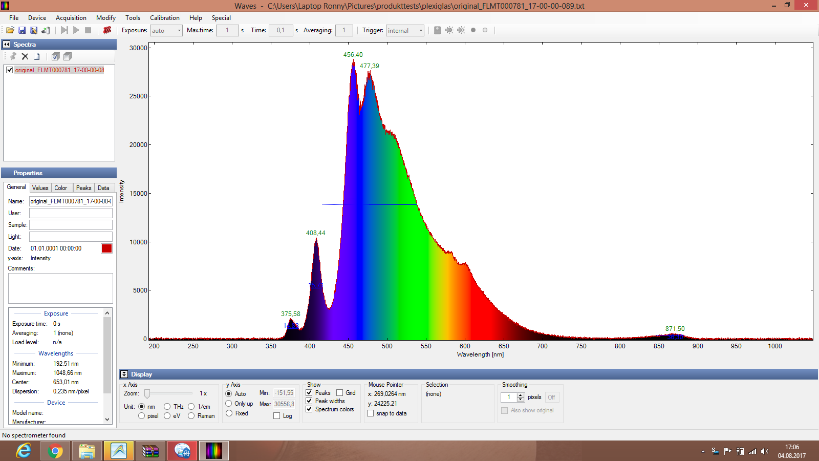

Übrigens sieht das Emissionsspektrum ziemlich so aus wie das von der Orphek. Ohne dass ich da jetzt einen direkten Vergleich hätte, könnte ich jetzt aus dem Kopf nicht sagen, welches Spektrum zu welcher Lampe gehört. Also, wenn Du sagst, dass das die beste Lampe wäre... hmm. Ist es dann die Orphek nicht auch? (sorry, will Dir hier nicht die Wörter im Mund rum drehen
Vielleicht hast Du Lust die Orphek 4 Spektren, die Du hast, mal zum Vergleich hier zu zeigen?
