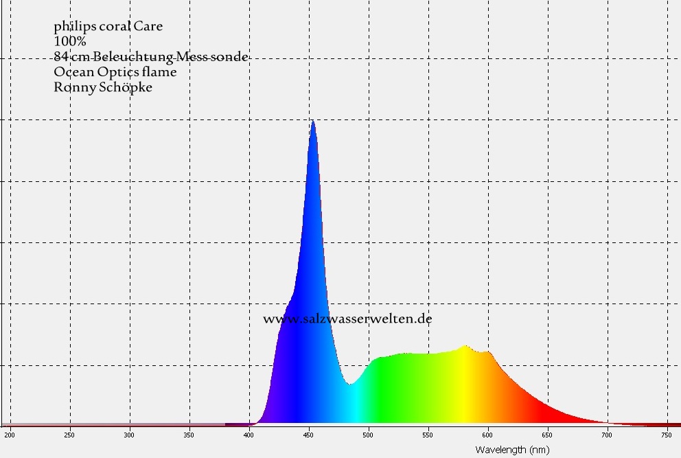

Beiträge: 759
Re: Philips CoralCare
Bei aller Begeisterung über die neue Optik scheint mir das doch lediglich eine weitere Leuchte mit einen überbetonten Royal-Blau-Anteil und hohem violetten Anteil zu sein. Ich vermisse den Bereich um 470-500 etc. ich dachte das dieses Thema aufgrund von Jörgs Empfehlungen gegessen sei. Oder irre ich micht?
Hi Mathias
Kannst Du uns dies Bildlich mal zeigen?
Beiträge: 759
Hallo Mathias,
Meinst Du mit
so ein ausgewogenes Spektrum
den Peek bei 450 oder den versteckten Peek bei 420nm?

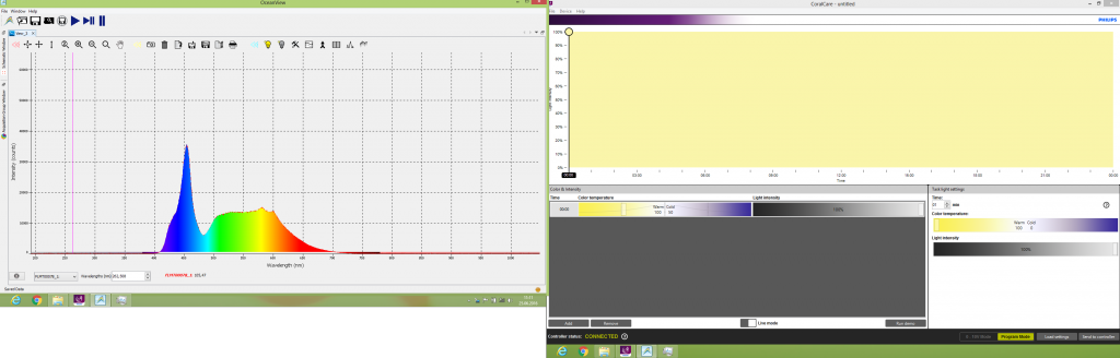

Hier die Spektren. Wenn das ein schlechtes Spektrum ist dann zeigt mir mal eine Lampe die ein besseres hat. Leider ist hier mein wissen begrenzt und die meinungen gehen stark auseinander.
Beiträge: 759
Hallo Mathias,
mir fällt da spontan die Lani ein, die, wenn sie ähnlich der alten Bestückung ist, auf jeden Fall nicht den Gap bei 470/80nm hat.
Aktuell wäre noch die NEXT ONE zu erwähnen, die auch im Bereich bis 500 nm gut bestückt ist. Ich persönlich würde mir keine LED mehr zulegen, die mehr oder gleichviel Royal-blaue LEDs zu Blau(470-475) verbaut hat. Siehe SEAZ.
