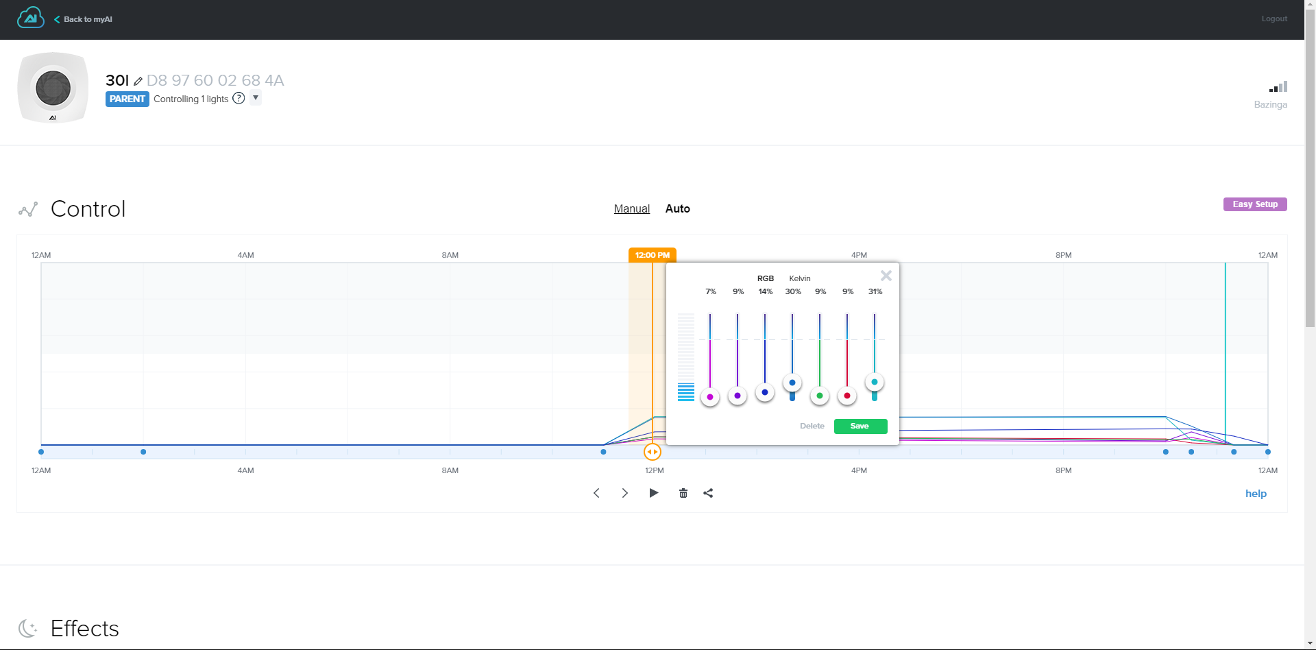

hey Leute gestern Kahm endlich meine ai prime hd ^^
nun hakt es etwas an der Einstellung bei meinem 30l cube habt ihr vllt ein paar vorschläge ? der shop aus dem ich sie habe hat mir folgende einstellungen gegeben
UV: 15%
Violett: 15%
Royal: 45%
Blau: 55%
Grün: 15%
Rot: 5%
Kalt weiß: 55%
Du solltest auf jeden Fall den Akklimatisationsmodus benutzen, z.B. 10 Tage Lang und bei 50% starten.
und nachts dann nochmal 2std royal blau auf 10 % wurde mir im internet geraten......
ai prime hd einstellen für 30l cube

okay ich schau mich mal um meine jetzige konfiguration kommt garnicht gut an
