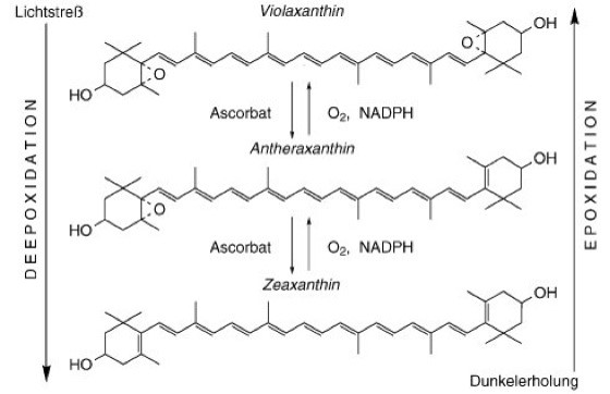

Re: UV Infrarot Licht
Es geht mir hier nicht um die Produkte der Fa. Aquaconnect, sondern vielmehr um die oben zitierte Aussage.
Die erwähnte Synthese ist der sog Xanthophyllzyklus. Dieser Xanthophyllzyklus ist ein Schutzmechanismus des Photosyntheseapparates der Zooxanthellen. Er hilft, überschüssige Anregungsenergie als Wärme abzuführen, bevor sich reaktive Sauerstoffspezies bilden. Dadurch werden Schäden an dem Photosystem II (PS II) minimiert. Der Zyklus steht für die reversible zweistufige Deepoxidation (Carotinoide) von Violaxanthin (Diepoxid) über das Monoepoxid Antheraxanthin zum Zeaxanthin, die in Anwesenheit von Licht enzymatisch erfolgt und dadurch einen Schutzmechanismus vor lichtbedingtem oxidativem Streß darstellt (Photorespiration). Die Rückreaktion findet dann im Dunkeln statt. Man spricht hier von dynamischer Photoinhibitation.
Steigt die Lichtintensität weiter an, wird die Zooxanthelle chronisch geschädigt. Man spricht hier von chronischer Photoinhibitation.

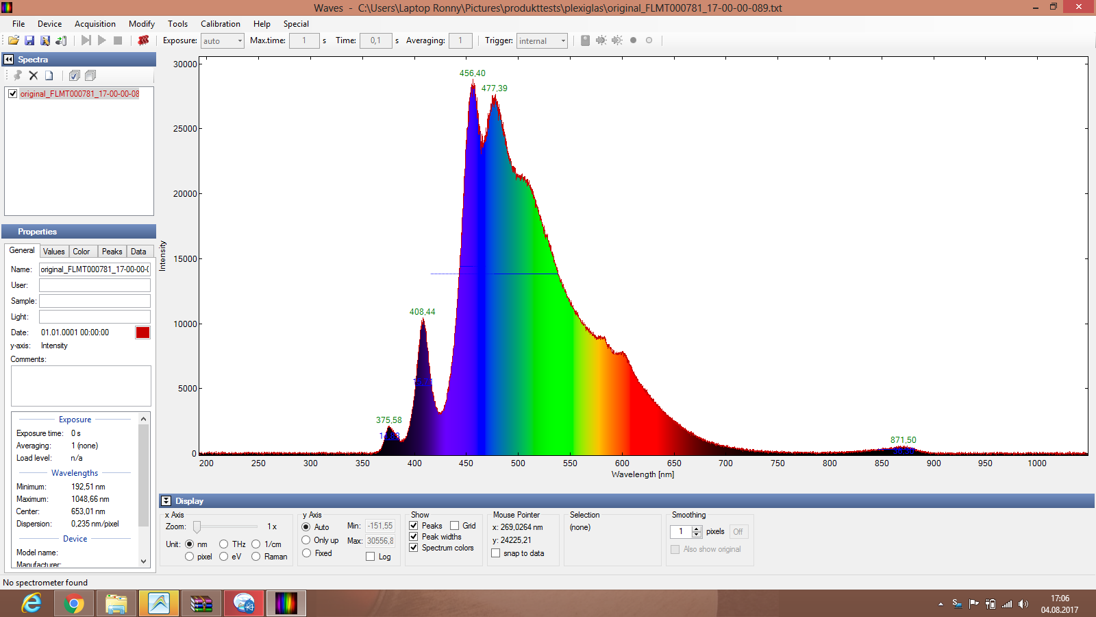

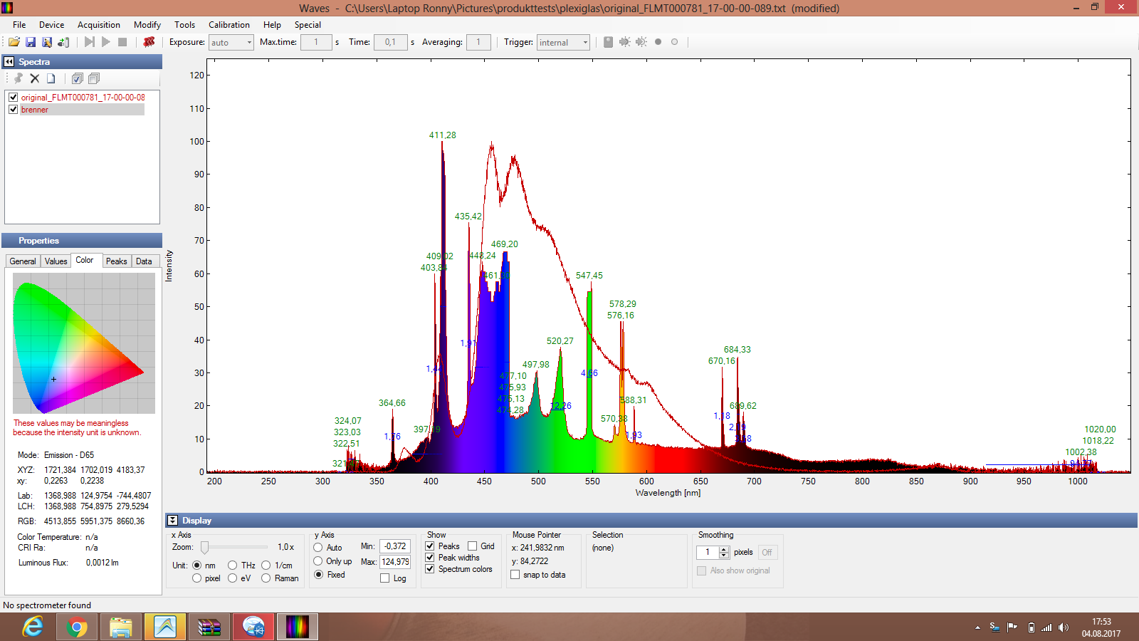

Einen schönen guten morgen.
Dieter ......... Ich sag jetzt mal nichts dazu..... ausser das ich es unlustig finde wenn mich einer löcher in den Bauch fragt und dann hier so los legt.
Jörg ja die Aussage kam von einem genervten nicht Akademiker.
So nun aber.
Warum Infrarot.
Rotes licht und nah infrarotes licht macht im Grunde genommen nur sehr viel Ärger.
(Nicht Akademisch ausgedrückt.)
Die Idee für das Infrarot licht kam aus einer ganz anderen Richtung.
Sie kam aus der Tatsache das unter normalen Leds immer irgendetwas fehlte.
Dies lies uns (aqua Connect ) einmal alle Spektren Prüfen die wir je gemessen hatten.
Inkl. Hqi T5 usw.
Auch wurden alle Absorptions spektren kontrolliert von lebenden korallen.
Was uns danach aufgefallen war das wir bei Hqi und auch in der Absorption immer Infrarot anteile zu finden waren.
Diese zwischen 780 Nm bis 900 Nm.
Also wurde kontakt zum Leibnitz Zentrum in Giessen aufgenommen.
(Akademiker )
Hieraus entstand in einem ersten schritt bekanntlicherweise die Orphek V4.
Nächster schritt war das ganze zu Testen mit einem Fluorometer der Firma Walz, mit dem man die Photosinthetische Aktivität an Pflanzen / Korallen messen kann.
Versuchsreihen unter sonne / Hqi / T5 / Led wurde gestartet.
Auch wurden Messungen in einem dunklen Gefäss (Schwarz ) mit reinen UV Leds " Nicht Getaktet" durchgeführt.
Ergebniss war ein stress wert.
Hiernach wieder mehrere Versuche unter Infrarot von 820 bis 920 Nm
Ergebniss :
es konnte ein Viertel wert der Gesunden Photosynthese nachgewiesen werden bei diversen SPS.
Bei LPS passierte nichts. Zu mindest nichts Messbares.
Der sog. Fo wert beschreibt die Photosynthese leistung.
Gesund sind zwischen 0,75-0,9 Fo
Reines Infrarot erzeugte bis zu 0,43.
Reines Uv bis zu 0,2
Eine LED Beleuchtung (egal welcher Hersteller) erzeugt bis 0,65
Eine Hqi erzeugt bei der gleichen koralle 0,85
Led mit Uv 365 Nm für schicke Wachstums spitzen erzeugt 0,69 Fo
Mit Infraort 850 Nm Kamen wir dan auf 0,76 Fo
Wie gesagt alles die gleiche Koralle, Eine Acropora Tumida.
Die Versuche wurden dann an Stylopora Milka , Montiporen , Milleporen , unvm. Durchgeführt.
Ich schätze dich Jörg da du ein unglaubliches Know How hast.
Aber Zahlen und Messungen lügen nicht.
Es mag vielleicht nicht
der Stein der Weisen sein aber es ist ein schritt der uns Aquarianer Hilft.
Wer das Spektrum der sunmotion kennt weiss das dieses sehr Breit und möglichst Naturnah gestaltet ist .
Mit aller Konsequenz.
Messungen können in meinem Blog eingesehen werden . Ich möchte sie aber nicht Teilen jetzt. Vielleicht macht das der Jörg selber da dies sein Forum ist.
Liebe Grüsse Ronny
lg Ronny
