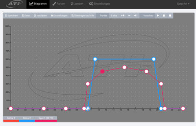

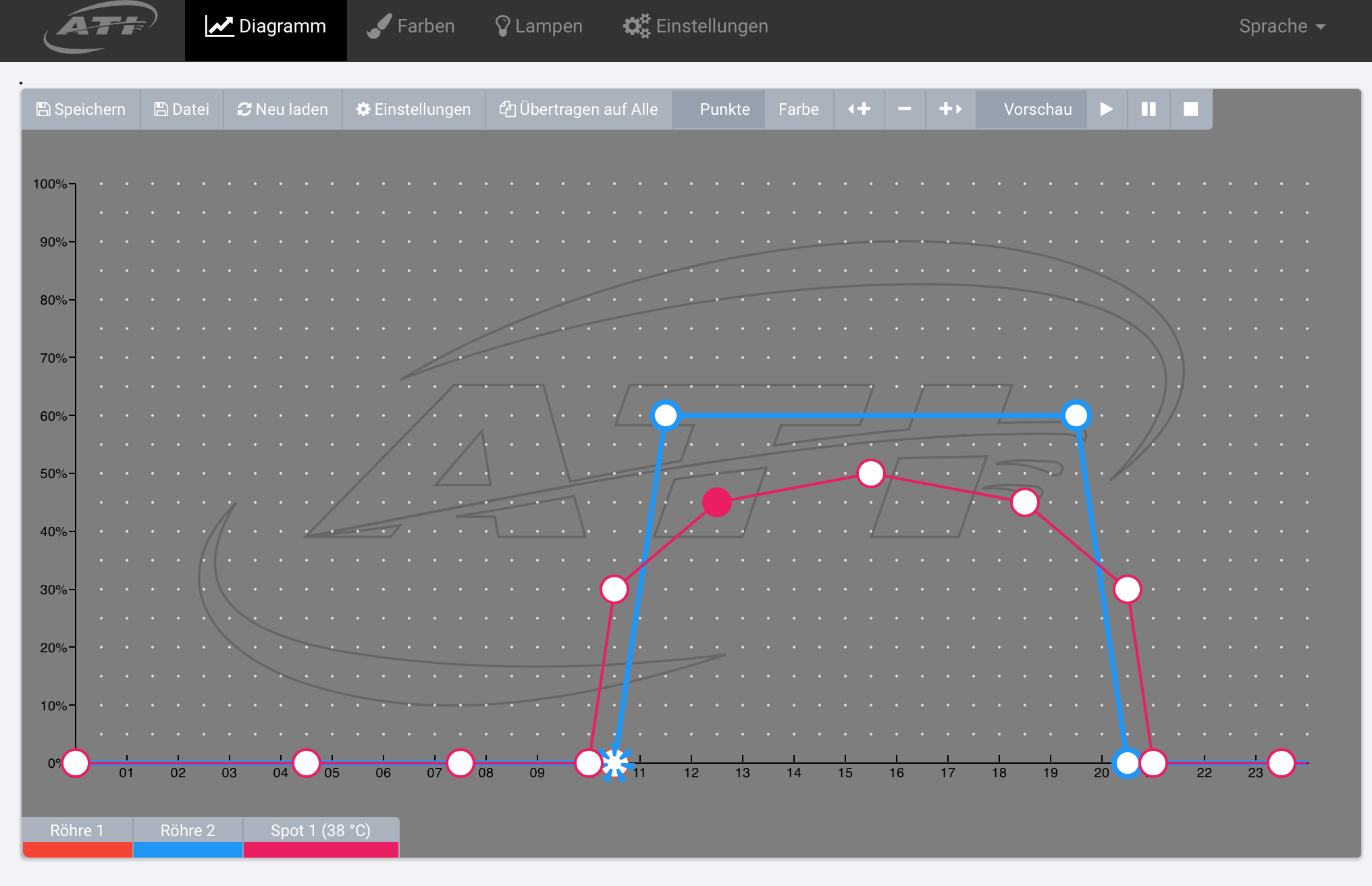

wer von Euch hat auch eine ATI Hybrid und nutzt die Software per Internetexplorer?
Ich habe das Problem, das ich einen Punkt des Spots (12:30 Uhr / 45 Prozent) nicht ansteuern kann. Alle Punkte lassen sich anfassen und bewegen, nur diese eine Punkt nicht. Hat jemand eine Empfehlung, wie man diesen Punkt ohne Maus oder Curser verändern kann?

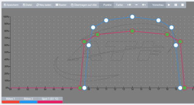

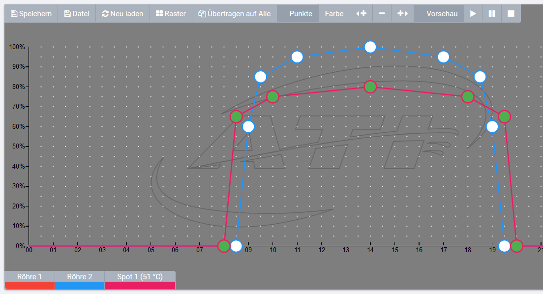

Beiträge: 744
Re: ATI Hybrid Software
Hier mal meine derzeitige Einstellung:
Die Kurve kann aber nach Bedarf verändert werden und ist kein Muss.
