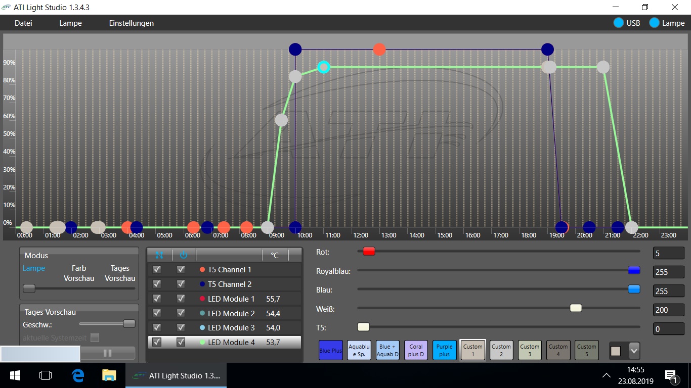

ich habe mir eine gebrauchte Hybrid gekauft und auf dieser ist der im Bild zu sehende Ablauf gespeichert.
Ist dieser so ok oder sollte daran etwas geändert werden?
Beckenbesatz besteht auch SPS & LPS.

Hallo Tobias, folgendes würde ich anpassen:
>> die LED Verlaufskurve ist unsymmetrisch und zulange auf einem Maximum; versuche hier eher eine "Glockenkurve" nachzubauen.
>> die Dauer der LED Beleuchtung auf 12 Stunden begrenzen
>> den Royalblau Wert auf 180 reduzieren.
Benny

Welche Röhren hast du denn drin?

@Benny aktuell sind folgende Röhren verbaut
4x Blue Plus
2x Actinic
2x AquaBlue Special
Re: ATI Hybrid 8x80 & 4x75
Hi Tobias,
4x Blue Plus
2x Actinic
2x AquaBlue Special
das ist schon stark blaulastig. Ich würde 4 blue+ und 4 Aquablue Special nehmen.

Gweny hat geschrieben:Hi Tobias,
4x Blue Plus
2x Actinic
2x AquaBlue Special
Ich finde das auch etwas zuviel blau...
Ich hab coral+ und blue+ verbaut...

Sind die Röhren vom Vorbesitzer und gerade mal 3 Monate alt.
Werde dann aber die Actinic tauschen
