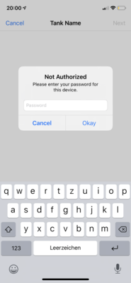

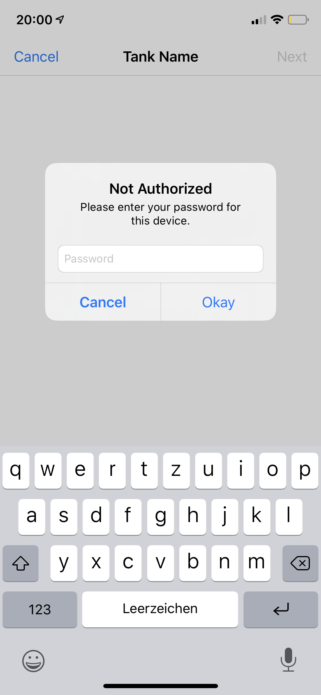

Habe mir 2 gebrauchte Hydra al26 gekauft , die meine Zetlight 7300 ersetzen sollen. Die Installation ist aber nicht so easy wie die der Zetlight . Habe mir die App runter geladen ,die Lampe im Netzwerk ausgewählt und wollte sie dann dazu fügen, gefunden wurde die Lampe auch , sollte dann einen Namen eingeben , aber danach kommt immer Not Authotized , habe ein Foto angehängt. Bekomme sie nicht installiert
Kann mir vielleicht jemand sagen was ich falsch mache? Gruß sascha

Hi Sascha,
Ich kenne die Lampe auch nicht aber vielleicht hilft dir folgendes weiter...
Network Reset
To perform a network reset on an AI-Fi light, hold the button down on the light for 3 seconds, until the indicator LED begins to flash green. Upon release, the network settings will be reset, and the light will start hosting a wireless access point. The name of the wireless access point can be found on the light's Quick Start Guide.
Factory Reset
To perform a factory reset on an AI-Fi light, hold the button down on the light for 10 seconds, until the indicator LED flashes red. Upon release the light will reset and reboot; this process will take about a minute. Upon completion, the indicator LED on the light will be alternating blue/green and the light will be hosting a wireless access point. The name of the wireless access point can be found on the light's Quick Start Guide.
Network Reset
Factory Reset
Re: Hydra al26 Installation?
Guten Morgen
Danke für die Hilfe
Hab den Fehler gefunden , hab die Lampen Resetet , dann hat es geklappt. Aber jetzt muss ich erstmal mit der Uhrzeit Einstellung klar kommen, finde es ziemlich unübersichtlich.

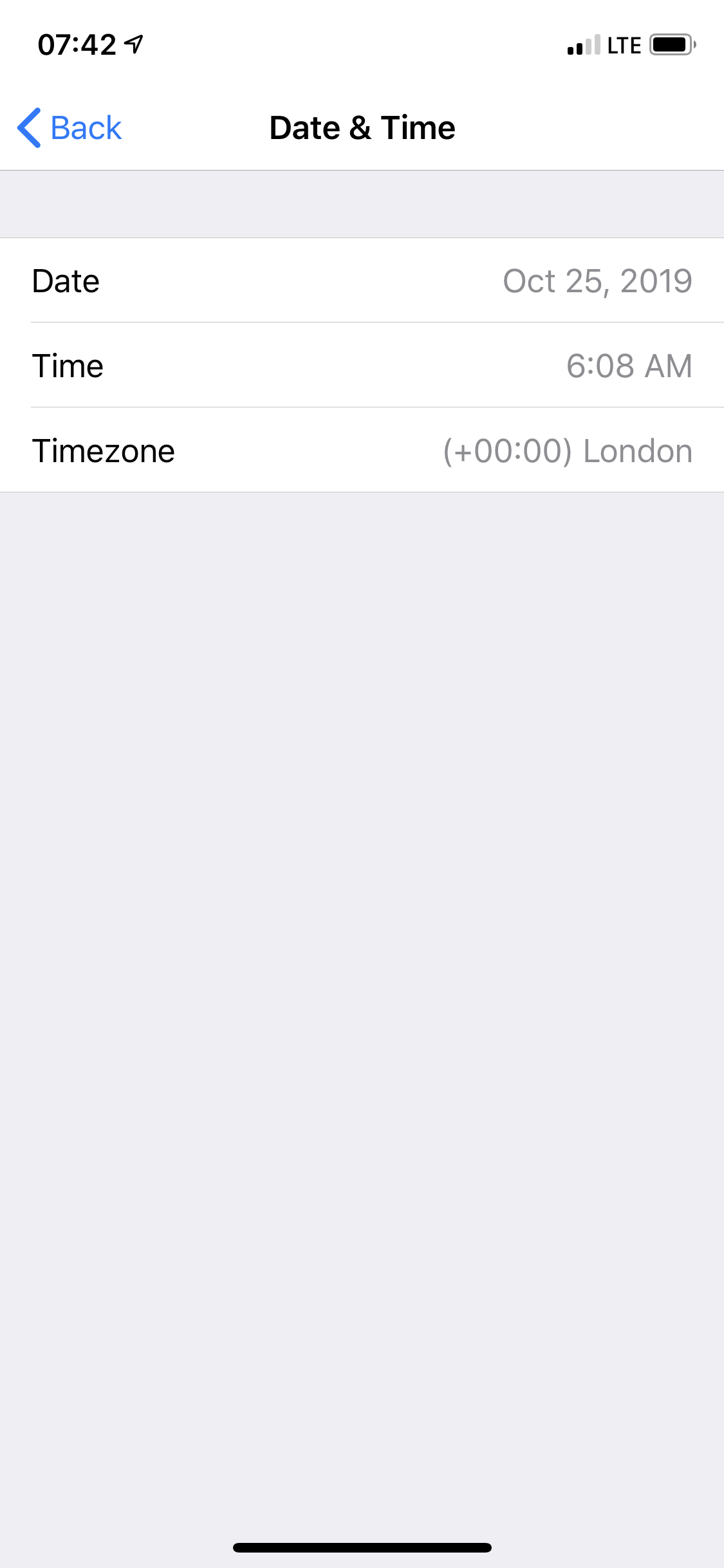

Hallo
Habe die Lampe jetzt soweit eingestellt bekommen, nur die Uhrzeit verstellt sich immer wieder automatisch , weiß jemand wodran es liegt? Gruß sascha
