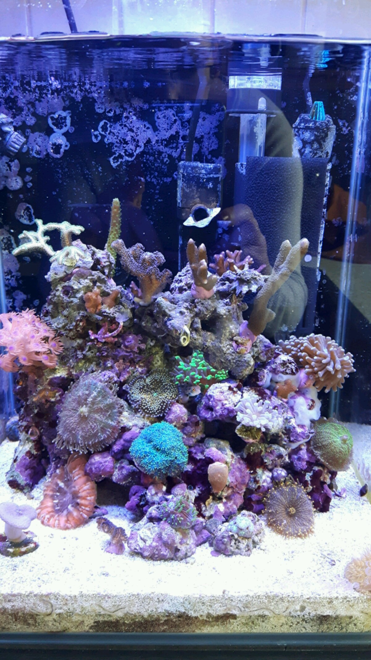

Ich selbst hatte in meinem ersten Nano die allerbesten Erfahrungen mit der Zetlight 1201 gemacht. Leider gibts die nirgends mehr zu kaufen, sonst würde ich mir die wieder holen. Eine sehr einfach gestrickte LED.
https://www.sangokai.org/forum/download ... &mode=view
Da kannst mein altes Nano mal sehen.
Im Nano ist oft weniger mehr. Ich hoffe ich konnte dir etwas helfen.
