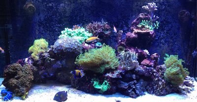

Das ist mein Becken mit 130er Länge mit der x6... Randbereich ist schön ausgeleuchtet. Ich würde es auch dem Besatz abhängig machen so wie Dennis und Jörg es vorschlagen...
