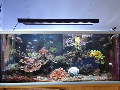

Hallo
Mein Becken hat 160x70x70.
Becken 01.07.2020
Becken 01.07.2020
Warum die Nachfrage?
mfg.Günter

Ich habe jetzt die Vertex Illumina 120/360 eineinhalb Wochen mit der oben genannten Einstellung am laufen. Bis jetzt sind alle Korallen wohl-auf. Der KH-Verbrauch steigt wieder. Ich bin momentan sehr zufrieden mit meinem Aquarium. lg.Günter

vor vielen Jahren hatte ich auch die Vertex Lampe mir gegönnt. Hatte davor eine ATI sunpower 6x54W drüber. Nach dem Wechsel sind mir einige Korallen kaputt gegangen. Die Lampe leuchtet nicht flächig aus und es kommt so zu großen Abschattungen. Ich habe die Lampe dann schnell wieder verkauft. Man findet die auch nicht mehr auf dem Markt.
