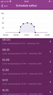

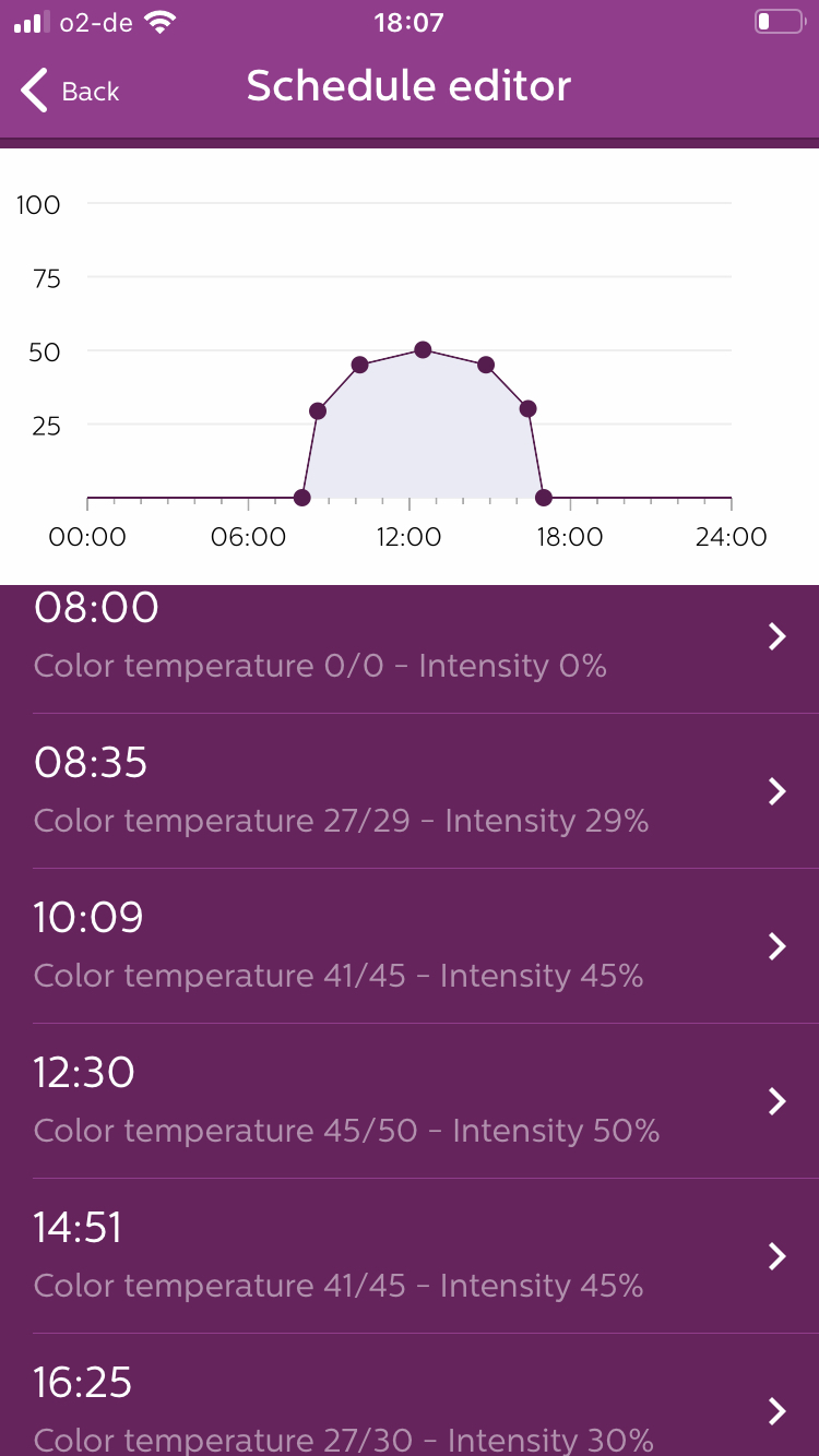

Habe mit meinem Mann heute mal einen Tagesverlauf erstellt z.T. abgeschaut aus einem anderen Post. TML bei 50 %, Lampe 25 cm über der Wasseroberfläche bei einer Beckentiefe von 52 cm, 9h Anfangs-Beleuchtungsdauer.
Was haltet ihr davon zu wenig, zu viel des Guten?
Meine derzeitige Lampe ist eine AI Hydra 26, 12h bei 80% TML. Ein paar von den neuen Korallen sind T5 verwöhnt.
LG Dörte
LG Dörte

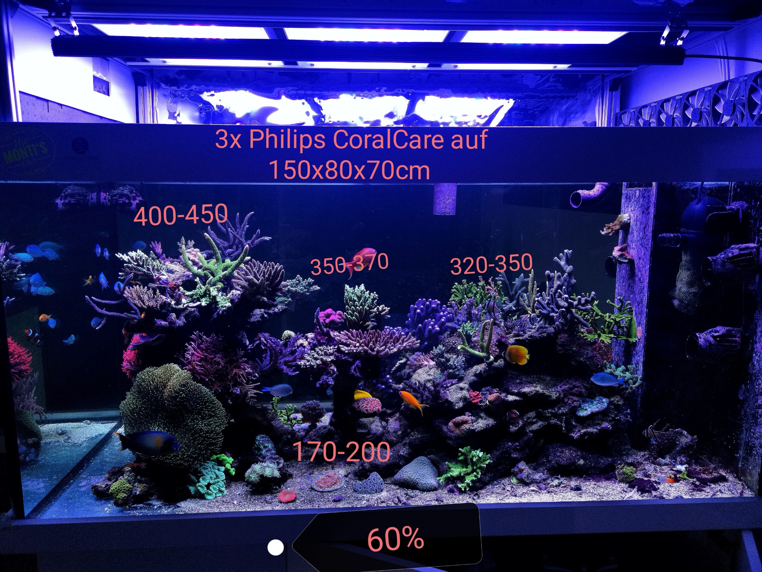

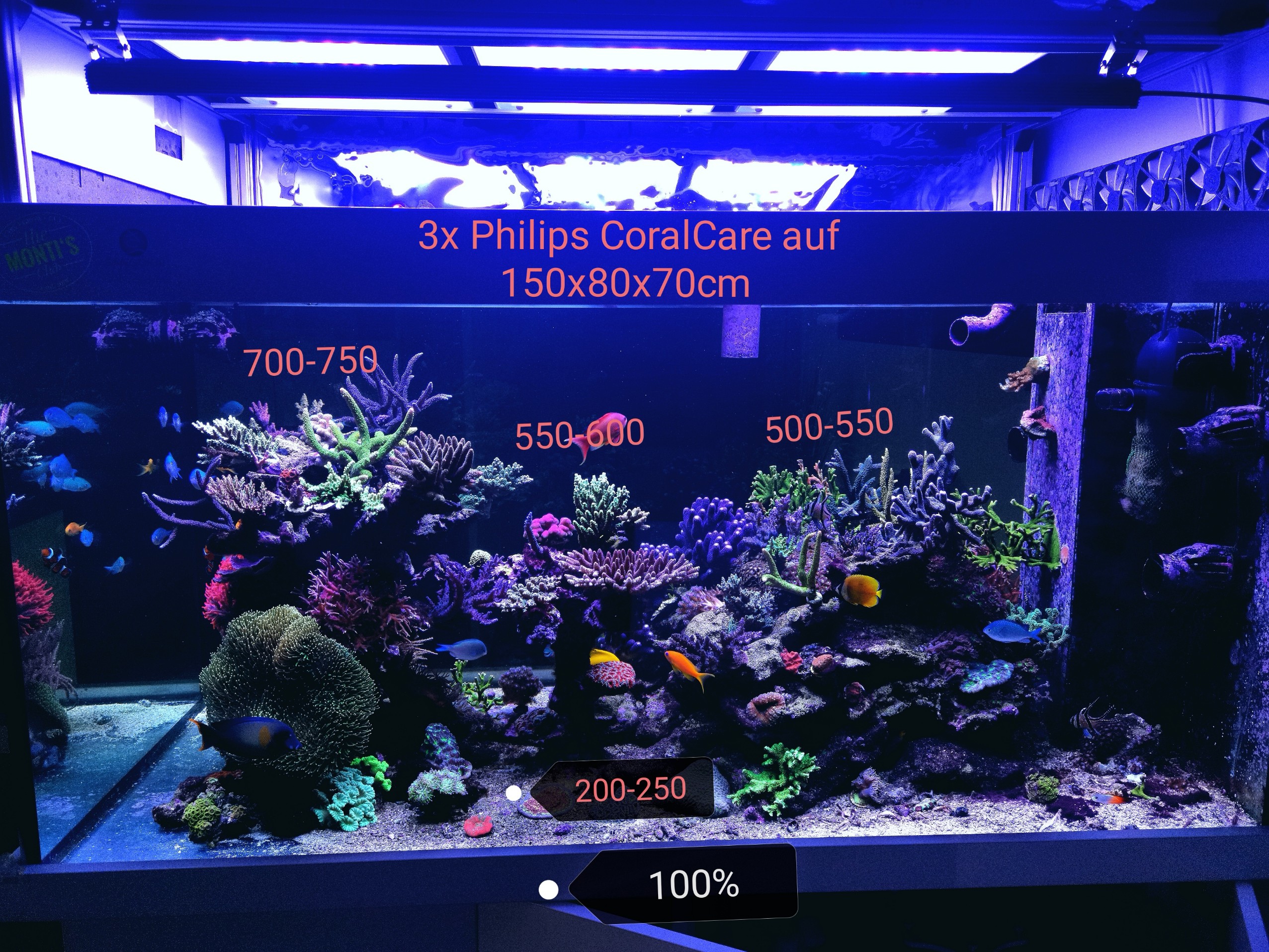

Hi Dörte,
Ich benutze über meinen Becken die Coralcare Gen1 2019.
Ich habe mal mit verschieden Intensitäten PAR Messungen durchgeführt welche du im Anhang siehst.
Zur Orientierung...die Punkte ganz oben sind etwa in 25cm Wassertiefe, die Punkte darunter etwa 35cm und auf dem Boden 65cm.
Da die Generation 2 der Coralcare etwas weniger Leistung hat und nicht groß vom Spektrum abweicht würde ich sagen das 50% für dem Anfang ok sind.
Am Ende bei einer Beleuchtungsdauer von 12h wären max 65% Intensität für euer Becken völlig ausreichend.

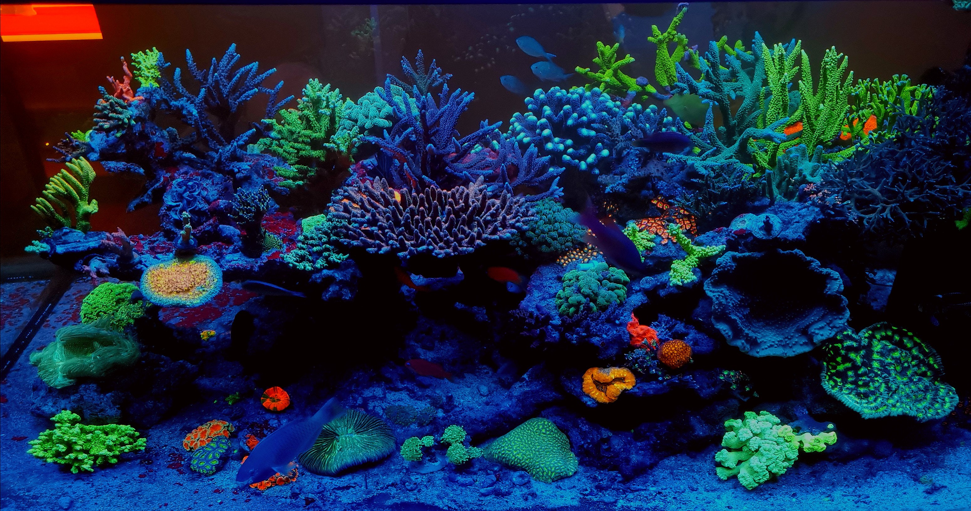

Heute knapp 1 Jahr später sieht das Becken so aus...
