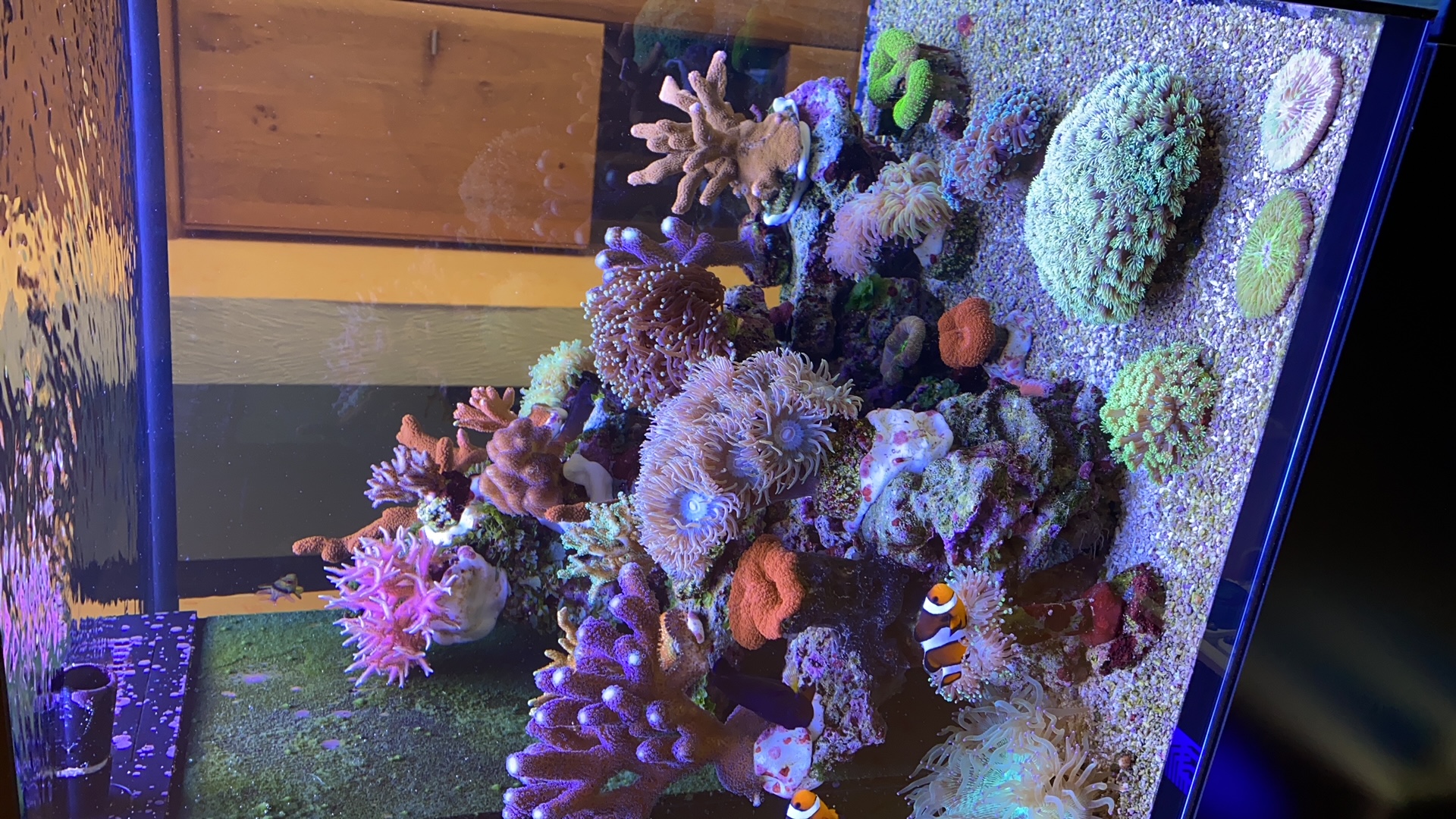

Aktuelles Foto unter T5

Danke für die Info, so macht jeder seine Erfahrungen.
Ich fahre selbst bei Acroporen auf max. 70% mit der Straton.
PS: Becken sieht gut aus 8-)
