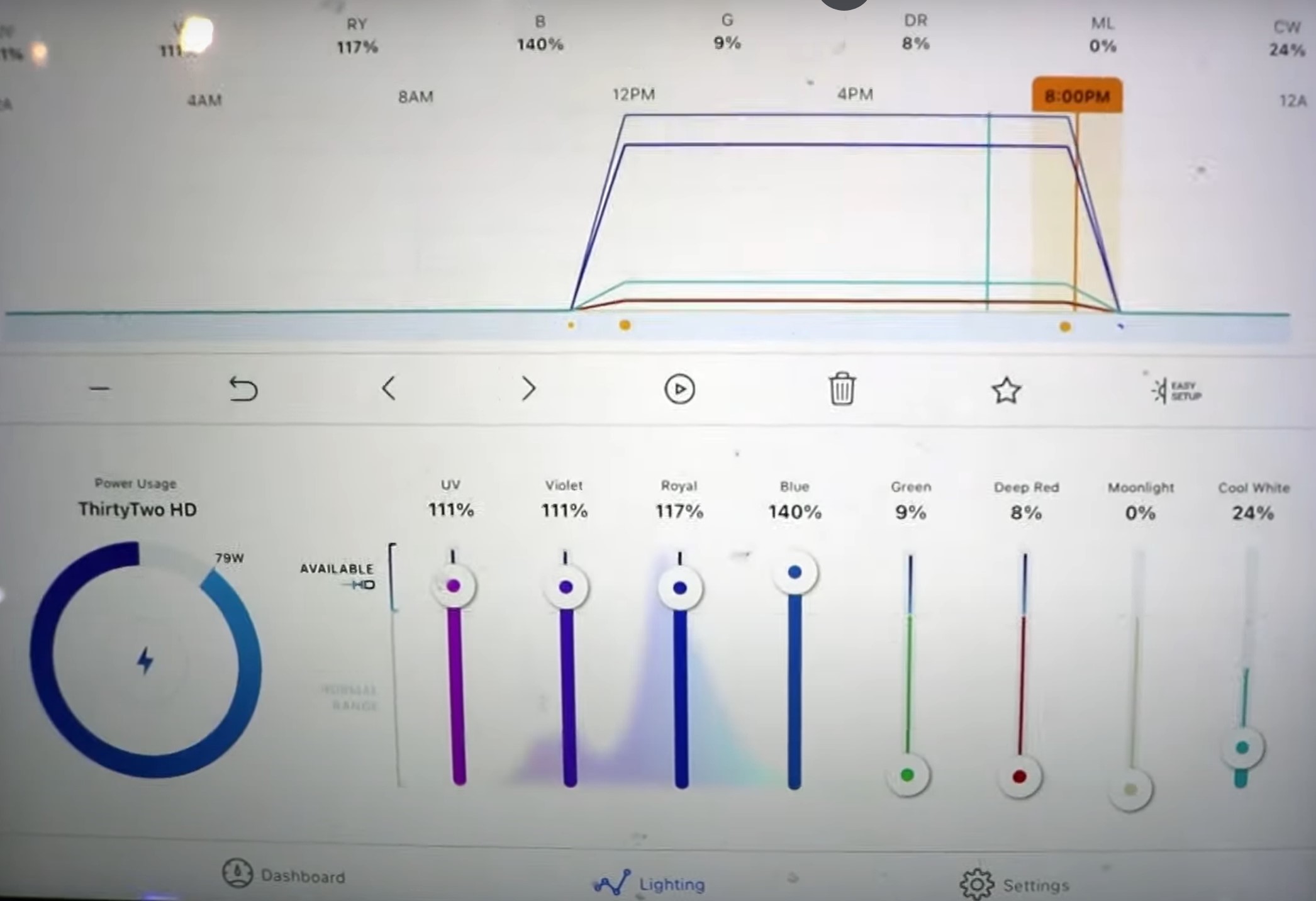

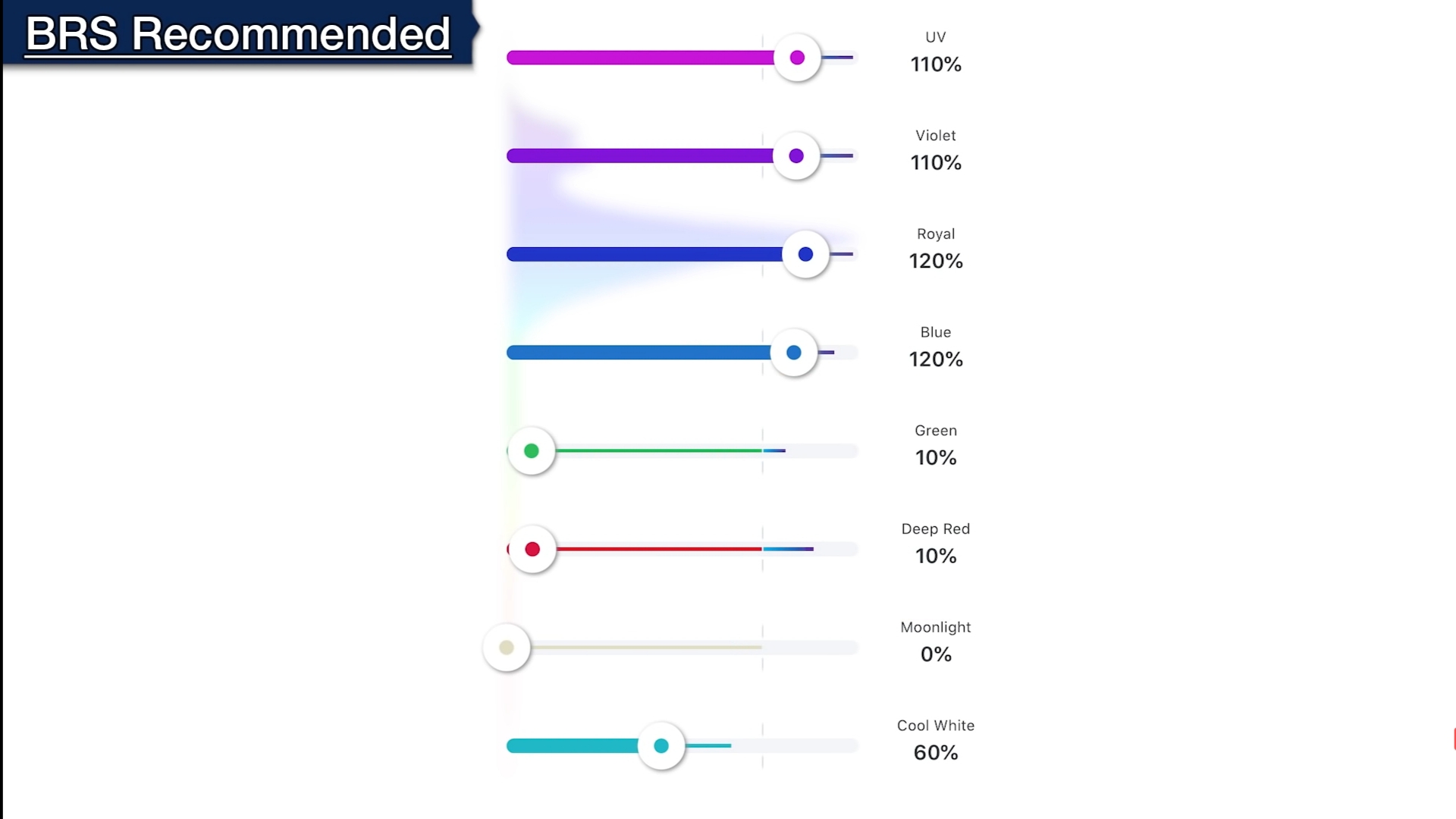

Nun kommen wir zum Licht. Meine jetzigen Einstellungen weichen doch sehr von den weit verbeiteten Einstellungen im Internet ab. Bei vielen Becken wird stark mit UV/Violett beleuchtet und eher weniger mit weißen Licht. Gibt es Sinn mehr mit weißen Licht zu beleucten oder sollte UV auch hoch eingestellt werden? Laut der Recherche in den Videos wurden die Schedules an diverse Spektren angepasst.
Ich zeige euch einfach mal die verschiedenen Schedules, welche ich so gefunden habe und ihr könnt ja mal eure Meinung dazu schreiben

Die zwei weiteren habe ich im Internet gefunden und hänge sie als Bilder an
Die Settings von Frabox TV sind noch ein wenig höher als auf dem Bild zu sehen, denn dort ist leider der Sonnenuntergang leicht ausgewählt
